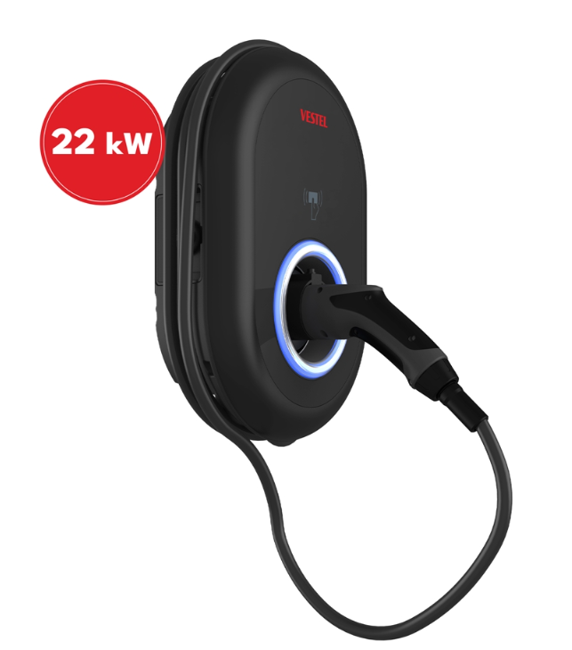

Vestel EVC04 22kW Kablolu Araç Şarj İstasyonu satın aldık. Alt yapısı için saat ile istasyon arası kablo çekip nötr kesicili sigorta ve kaçak akım sigrotası ile bir tane monofaz priz olan kutuyu hazırladık.

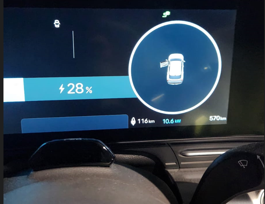

Ertesi gün gelip kurulumu yaptılar. Araba  AC 11Kw ile şarj olabildiği için cihaz içinden 11Kw olarak ayarlattırdım. Şarj esnasında 10.5Kw ile şarj ediyor.
İstasyon Özellikleri, Şarjı RFID kart ile başaltıp kart ile sonlandırıyorum.
Kablolu 22 kW
Dahili RFID Okuyucu
400V AC
3x32A

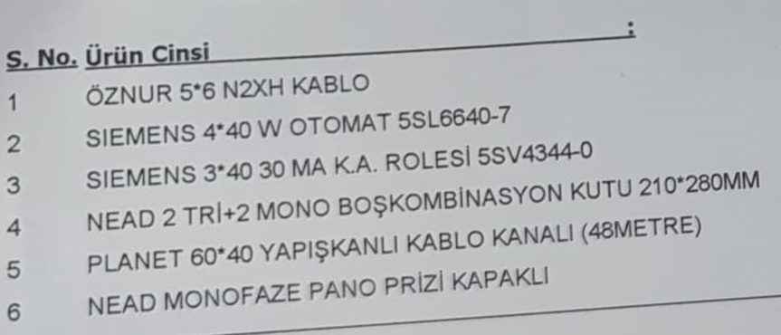

Malzeme Listesi,

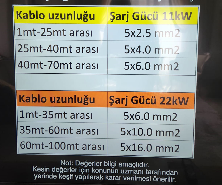

Bizim mesafeye göre 5x4mm kablo yetiyordu ancak ilerisinide düşünerek 5x6mm tam bakır ısıya dayanıklı kablo kullandık.

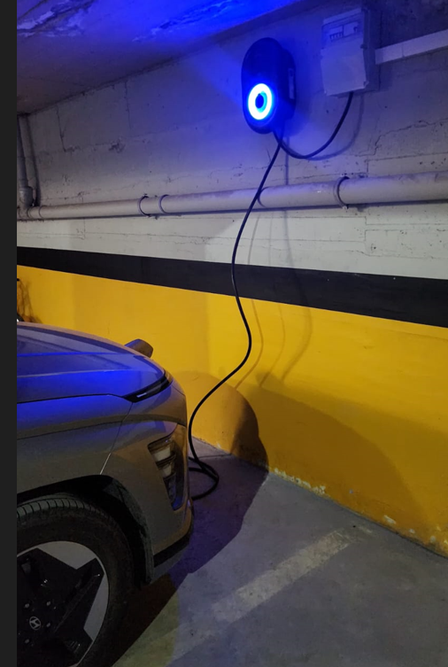

çok yüksek olmamış mı kısa boylu biri olsa yetişemez.
Erdoğan Temur
Çoluk çocuk ulaşamasın diye öyle yaptım. Ben yetişiyorum abi yeterli. Kullanmadığım zamanda sigortaları indiriyorum.
