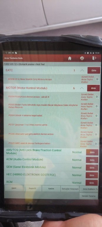

4. silindirde ateşleme arızası bulmuş. Ama enjektör için de arıza vermiş. Belki de enjektör arızalı.
Lakin araç LPG'li olduğundan bu tip arızaları yorumlamamız da efektif olmayacak. Malum, orjinal olmayan bir yakıt sistemi var araçta.

Hocam 4. Silindir ateşleme sıkıntısını çözdük bir soketten kaynaklıymış
IMRC hatası yani amme manifoldu kontrol merkezi hatasınıda çözdük galiba oracın özerindeki tüp benim bildiğim kadarıyla fordta takılmış yani araç tüplü sipariş edilmiş brc tüp var üzerinde

aracın emme manifoldu kontrol merkezi için hata vardı oraya giden boru yırtıkmış onu değiştirdik ve arızaları sildik bakalım şuan hala güçsüzlük var araçta lamba yanarsa tekrar gidip hangi hatalar varmış bakacağız

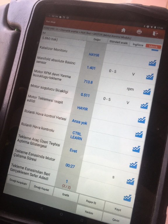

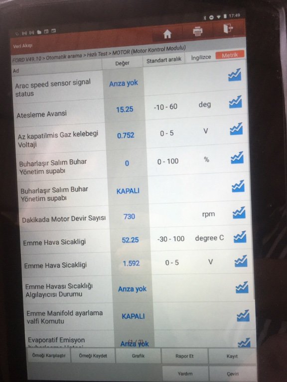

LTFT ve STFT % değerlerini okutursanız bir bakalım
YusufParlak
Tamamdır hocam sensör değerlerimede bakalımmı oksijen,map,maf ve emme manifoldu vsvs sensörlerinin değerlerine bakarak sensörde bir sıkıntı olup olmadığını anlamamız mümkünmü

mümkünatı şöyledir, yol gösteriri mesela yakıt mı yoksa ateşleme kaynaklı mı gibi fikir verir oradaki canlı veri bilgileri, o da tecrübe ile yorumlanır.
