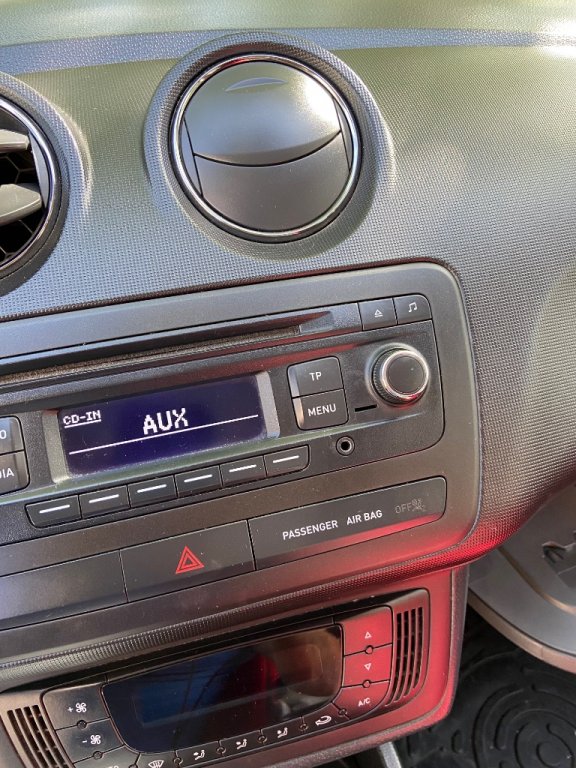

Aracımın Aux kısmı kabloyu taktığımda ses bozuk geliyor.Sanırım bozulmuş ve açıkçası uğraşmakta istemiyorum.

auxu takınca ses çok boğuk geliyor ve sadece tek hoparlörden ses geliyor

bağlanan aux kablosu 3 lü değil mi 4 lü değil, araba tarafının içi temizlendi mi?

araba tarafı dediğin kısım jakın takıldığı kısımsa orayı hiç temizlemedim,yada nasıl temizleyebilirim.

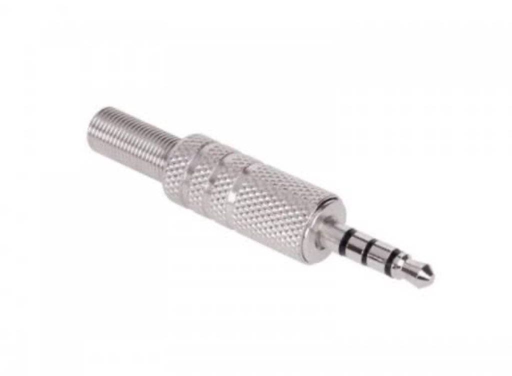

arabaya bağlanan tarafın ucunda 3 parlak metak var değil mi? 4 değil? onlarda telefona mikrofon girşi de olur, bu kablo arabaya bağlanırsa ses boğulur

araba içindeki dişi aux girişi toz kir toplar içine, oraya yağsız kontak temizleme sprey sıkılabilir.
evet yanlış kablo. belki biraz geri çekerse mono olarak çalışabilir.

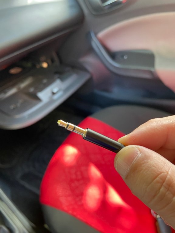

Cem Işık
Bu fotodan ilerlersek, böyle 3 siyah çizgi mi var kablonun ucunda, 2 mi var? Eğer 3 ise, biri mikrofon içindir ve ses sorunu yaratabilir. Sana 2 çizgili olandan lazım özetle, senin kullandığın kablo
2 çizgili ise ve sorun oluyorsa kablo değiştirmek denenebilir

Abilerim aux kablom bu
tarihinde Mehmet Dagdeviren tarafından düzenlendi
kalitesiz birşeye benziyor sapından içinden kısa devre yapmış olabilir parmağınızın orda.
kablo doğru belki de bozuldu

Yanlız başka bi aux denedimondada aynısını yaptı.
