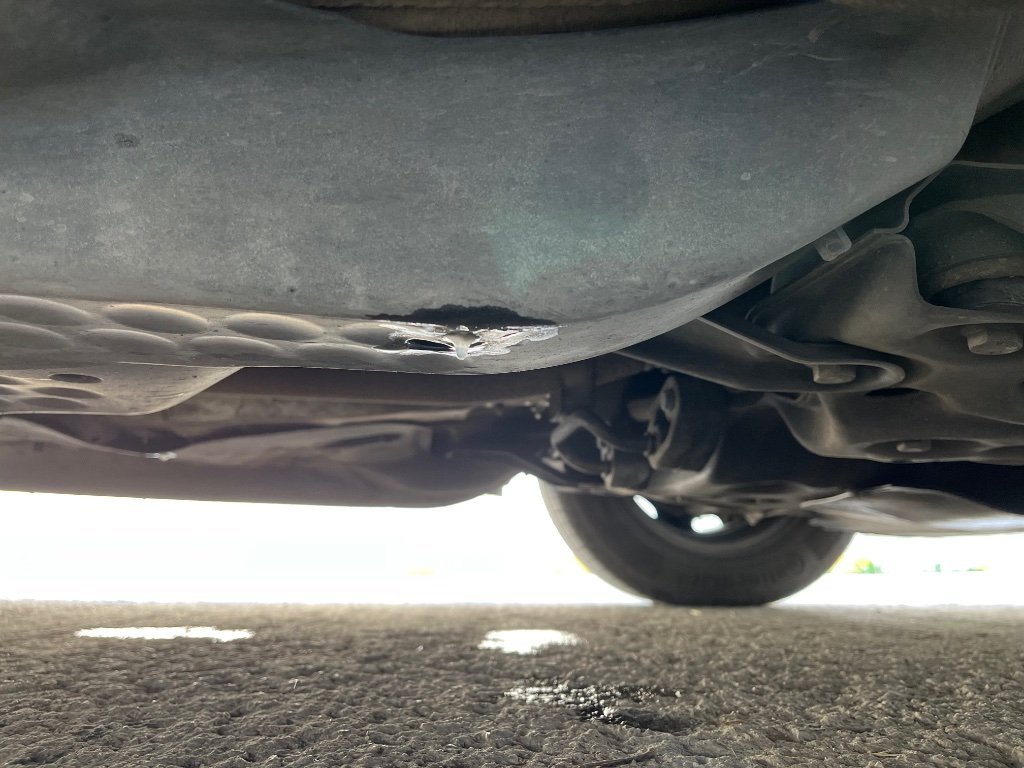

Bu arada koku sorununu çözdüm. Polen filtresini çıkarıp yılan kamera ile içeri baktığımda evopotor hemen solda kalıyordu. Oraya würtün köpüğünü sıkınca kokudan eser kalmadı. Aynı sorunu yaşayanlar deneyebilir. Bir de altta. Su tahliyesi yolcu tarafında demirdeki bir delikten akıyor. İsteyen ordan da sıkabilir. Resmini ekledim.
