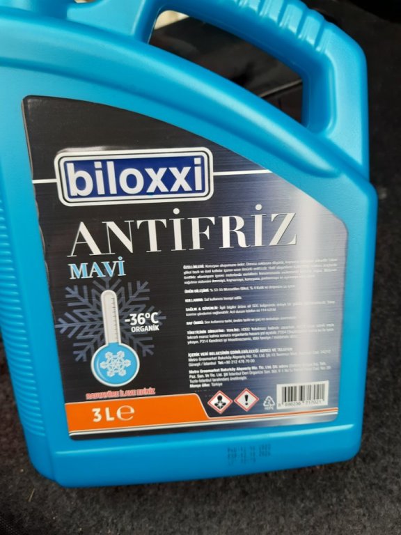

Merhaba,
2008 fiesta için hangi renk antifriz olmalı? Benim gibi bilmeyenler için renk farklılıkları ne kadar önemli bu konuda bilgi verebilir misiniz?

Merhaba, rengin hiçbir önemi yoktur.
Önemli olan aracınızın kitapçığında yazan sertifika koduna sahip ve bilindik marka olmasıdır.
Sanayideki ustayı değil kitapçığı baz alın.

Ford wss-m97b44-d onay kodlu herhangi bir markanın antifrizini kullanabilirsiniz.

ben mavi koymuştum hiç dikkat etmedim. Eve gidince o dediğiniz koda bakayım. Antifiriz çok önemli değil diye önüme geleni almıştım. Olmadı bir ara kırmızı ile komple değiştirelim

Değiştirmenize gerek yok.Ani değişiklik hortumlara zarar verebilir.Hortum patlatırsınız.Böyle devam edin Değişim vakti halledersiniz

Hocam kutu üzerine baktık hiç bir ibare yok
Ne yapmak daha doğru olur

Aracınız için uygun değil, mutlaka değiştirin. Bilindik markalardan doğru onayı olanlardan alın.
Blokta aşınma gibi gerçekten ciddi problemlere sebep verebilecek bir konu. 300-400 liralık maliyet kesinlikle yanında sıfır kalır.
3 litre antifriz 3 litre de saf su alırsanız tüm sistemi yenilersiniz.
