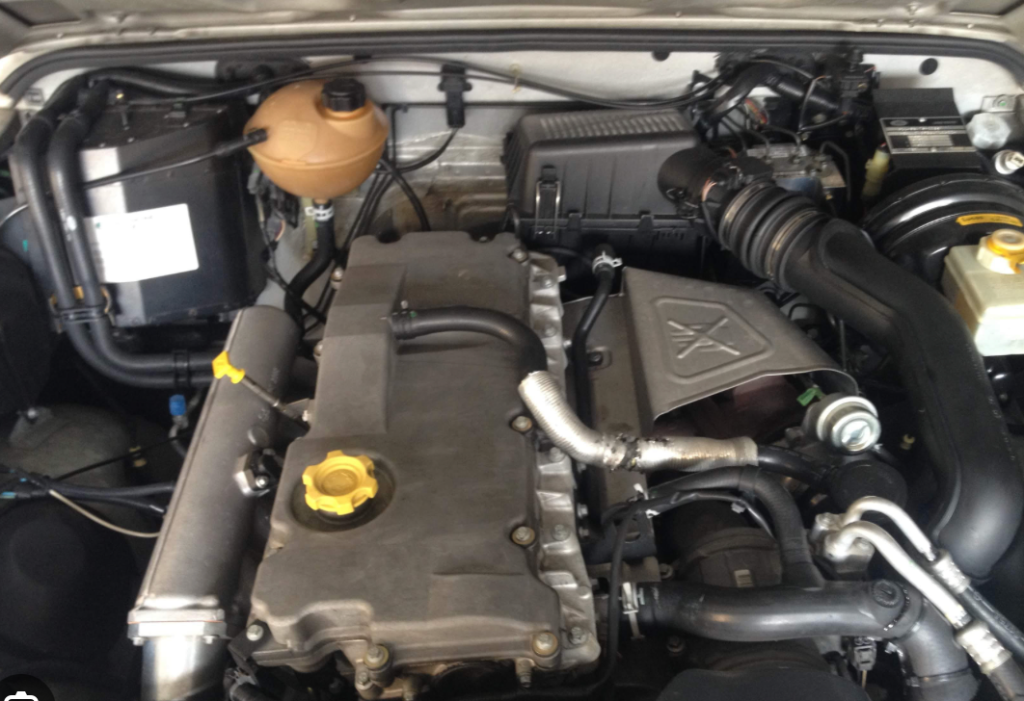

2.4 / 2.2 Puma (244DT)  2400CC 2200CC 122HP
Ford tabanlı olan bu motor son kullanılan  motordur. Güçlü olmakla beraber eğimli arazide yağlama yapmadığı ile ilgili söylenti vardır. Ford minibüslerden çıkma takılabilmektedir. 2.4 ve 2.2 diye iki ayrı modeli vardır.  2.4 sıkıştırma oranı daha yüksektir. her ikisi de aynı beygir.

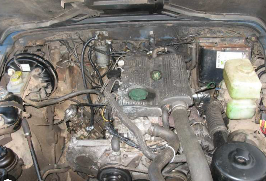

300TDI  (16L, 20L, 21L, & 25L)    2500CC 111HP/122HP(otomatik şanz Discovery)
En yaygın bilinen land rover turbo motordur. Parça problemi az tamamen mekaniktir. TD5 gibi elektronik olmadığı için sahada yahut uzak kentlerde müdahale daha kolaydır. Ama üst kapak hararet yapmaya meyillidir. 120 HP civarında olup range rover discovery vb araçlarda da görülür Piyasada tutulan bir motordur. Turbosu gecikmeli de gelse üst hızlarda avantajlıdır yakıtı ortalamadır.

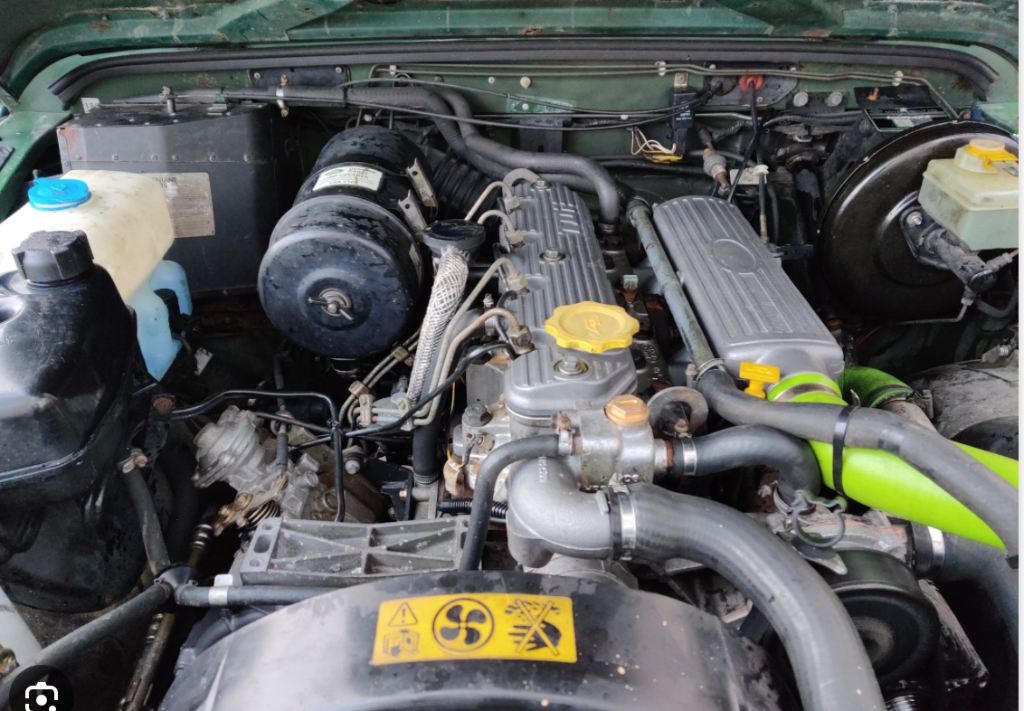

200TDI  (11L, 12L, 13L and 14L)    2500CC 109HP  (113hp Discovery)
Bu motor land roverin turboya ilk düzgün geçip yaptığı sağlam motordur. Discovery ve defender da kullanılmıştır. 300TDI dan daha sağlamdır ancak yaygınlığı azaldığı için parça problemi daha fazladır. Çok uzun ülkelere 300tdi değil 200tdi ile git diyenler vardır. Kayışları V kayıştır. Discovery de beygirgücü ve bazı ufak farkları vardır.

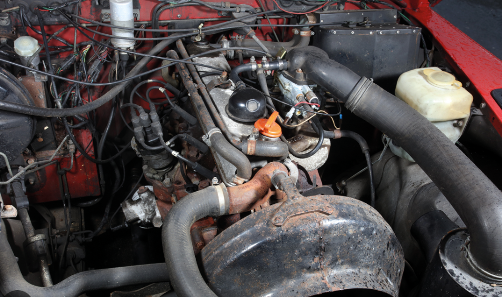

2.5 TD (19J) 2500CC 85HP
Bu motor ilk kez yapılan turbo motordur. Turbosuz motorun pistonlar vs değiştirilmiş turbolanmış halidir. Isınma ve piston bozma sorunları olduğu söylenir. Kimisi de çok sever.

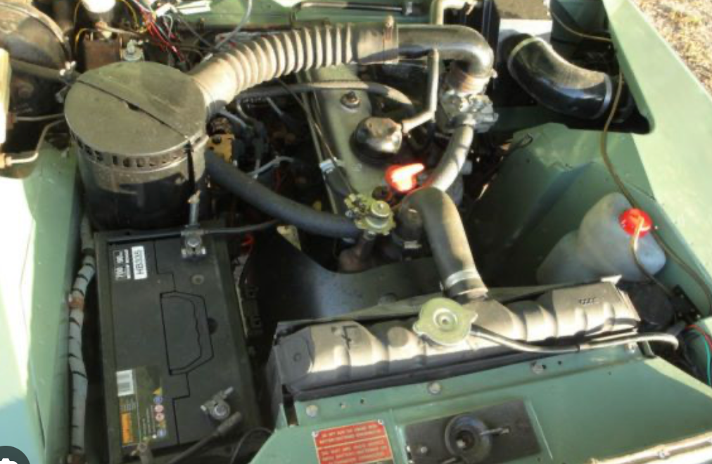

2.5 PETROL(17H) 2500 CC 83HP
Bu motor yakıtı görece yüksek ama basit ve yolda kalmaz bir Bunmotordur. Daha önceki land rover 2.25 series motorlarının geliştirilmiş versiyonudur. Arabanız eski ise uzun seneler binilebilecek bir motordur ancak lpg ve yetersiz bakım ve hor kullanma nedeniyle kapak çatlatanlar olabilmektedir. Yeni kapak yedek bulundurmak faydalıdır.

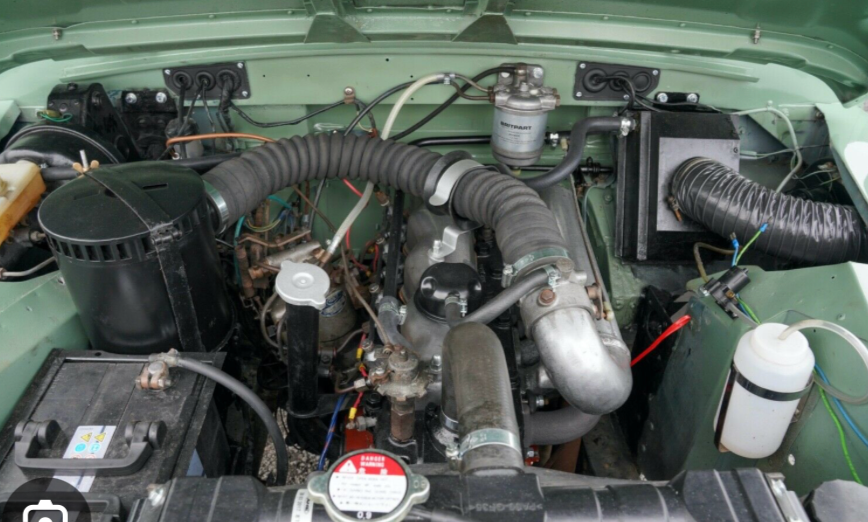

2.25 PETROL (10H, 11H and 13H) 2286CC 74HP
1958-1985 yılları arasında üretilen muazzam motordur. Ülkemizde 7:1 sıkıştırma oranı ile her türlü benzini yakar. ingiliterede 8:1 versiyonu da vardır. Rahat bir motordur. Triger zincirlidir. Bu motordan sonrakiler kayışlıdır.
