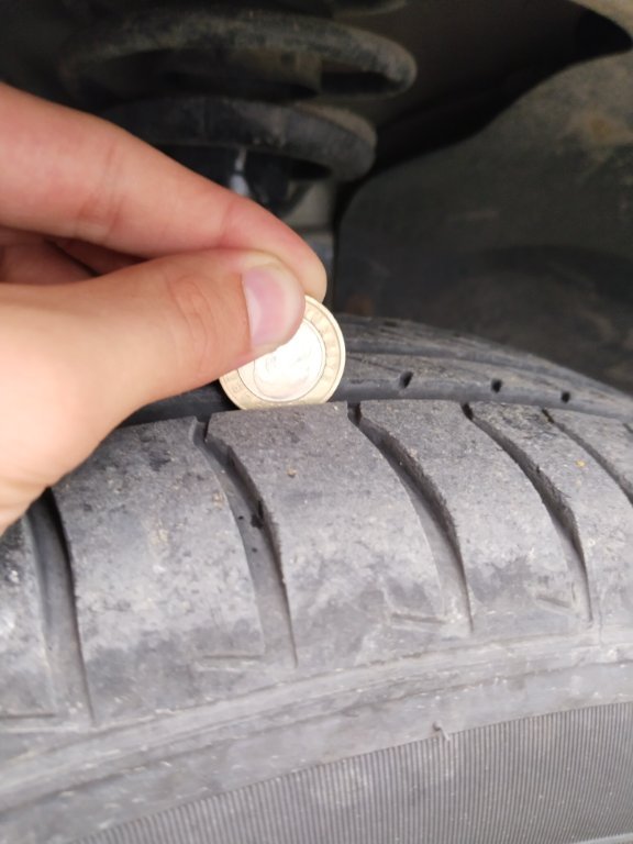

Metehan Arslantürk 29 Nisan 2024 Yazar Paylaş 29 Nisan 2024 (düzenlendi) 1tl testi yaptığımda böyle gözüküyor arka lastik iyi ama ön lastikde sorun var gibi ilk fotoğraf ön lastiğe ait Mehmet Ozyurek yazdı: Sizin lastiğinizin marka ve modeli nedir, üretim yılı nedir, diş derinliği nedir ? Şu an laufenn marka lastik var üretim yılı 2022 yılının 22. Haftası ebatı 175/65/14 29 Nisan 2024 tarihinde Metehan Arslantürk tarafından düzenlendi Yorum bağlantısı
Eyüp Çetin 29 Nisan 2024 Paylaş 29 Nisan 2024 Dişleri iyi olsa bile ömrümü tamamlamış lastik kayıyor. Önceki arabamda lastik dişleri çok iyiydi ama 3.yıldan sonra özellikle yağışlı havalarda ve dümdüz asfaltta kayıyordu. Yorum bağlantısı
Süleyman Can 29 Nisan 2024 Paylaş 29 Nisan 2024 Aynı lastiğin 23 üretimi var. Premiumlar kadar olmasa da absürt kayması yok, temkinli tutuyor. Siz balata ve diskleri de kontrol ettirin. Yorum bağlantısı
Metehan Arslantürk 29 Nisan 2024 Yazar Paylaş 29 Nisan 2024 Eyüp Çetin yazdı: Dişleri iyi olsa bile ömrümü tamamlamış lastik kayıyor. Önceki arabamda lastik dişleri çok iyiydi ama 3.yıldan sonra özellikle yağışlı havalarda ve dümdüz asfaltta kayıyordu. Lastikçiye baktıracağım Süleyman Can yazdı: Aynı lastiğin 23 üretimi var. Premiumlar kadar olmasa da absürt kayması yok, temkinli tutuyor. Siz balata ve diskleri de kontrol ettirin. Lastikte problem yoksa ustaya götürüp sorucam artık Yorum bağlantısı
