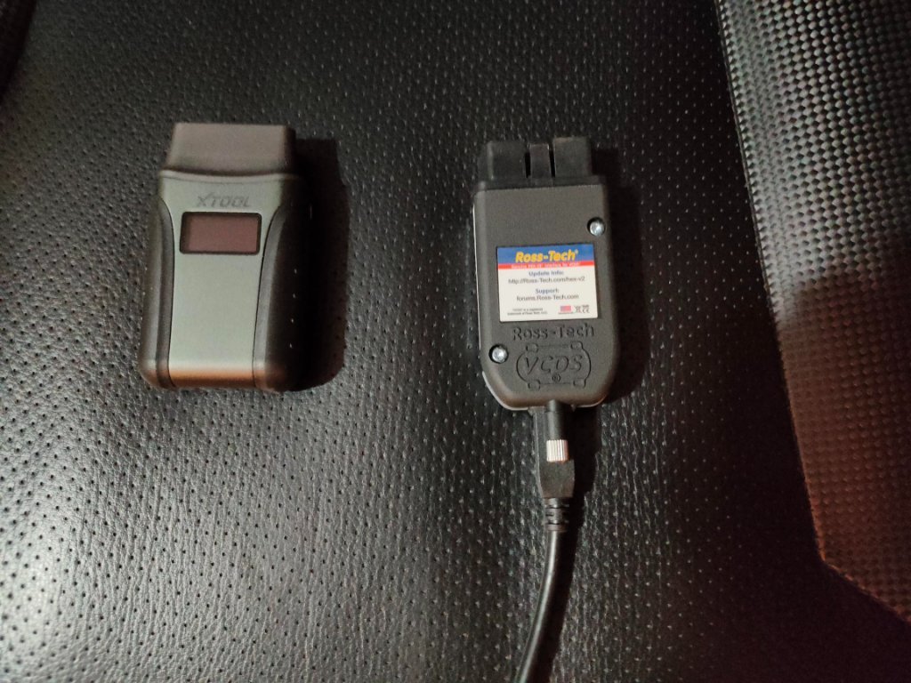

Alp Turgay 22 Nisan 2024 Paylaş 22 Nisan 2024 Fatih Eroglu yazdı: benim anlamadığım konu tamam elektrik sistemine obd cihazı ile bakıyorlar, peki mekanik sisteme gözle, kulakla mı, deneme yanılmayla oluyor bu işler, başka yolu yok mu. OBD aracın beyin testidir, eger bir yıgın farklı tabiri caiziyle dangalaga götürüp her birinden farklı bi şey duyuyorsanız bu işte zaten bi Smokey and the Bandit'lik vardır. Valla bizimkinde çogu sorunu servisten önce ben çakaloz ettigim gibi, servisin reverse engineer edip sildiklerini de görüyorum... yakında 3 kardeş olucaklar, OBD Link gelicek onu da Torque ile telefondan performans verilerine erişmek için kullanacagım. Belki 4 yaparım babasından Launch OBD full tablet giderim çok ileride hayalimdeki bi garaja sahip olup supercharge'lı T-bird tarzı hayal arabası 400 metre yarışı için good stuff kurulumu olursa. Çocuklugumun Amerikan hayali, gerçekçi olmak gerekirse stella'dır t-bird. Neyse velhasıl şimdi Ford OBD'de bi sistem var sadece Ford'a yönelik, ona uygun tool alırsanız deşifre olabilir bu olay. Mesela BMW'ler için bu "Bimmercode" diye geçer. Serviste Borusan bu veriyolunu kullanır. ELM232 kopyaları var Carly gibi yazılımlar ile çalışan. Yok abi ben bi plastik parçasına 12k gömmem derseniz 250 TL'ye Amazon'dan denemelik edinebilirsiniz... ardından telefondan BT baglayıp Carista tarzı degişik yazılımlar kurarak yolu kazarsınız. Yorum bağlantısı
