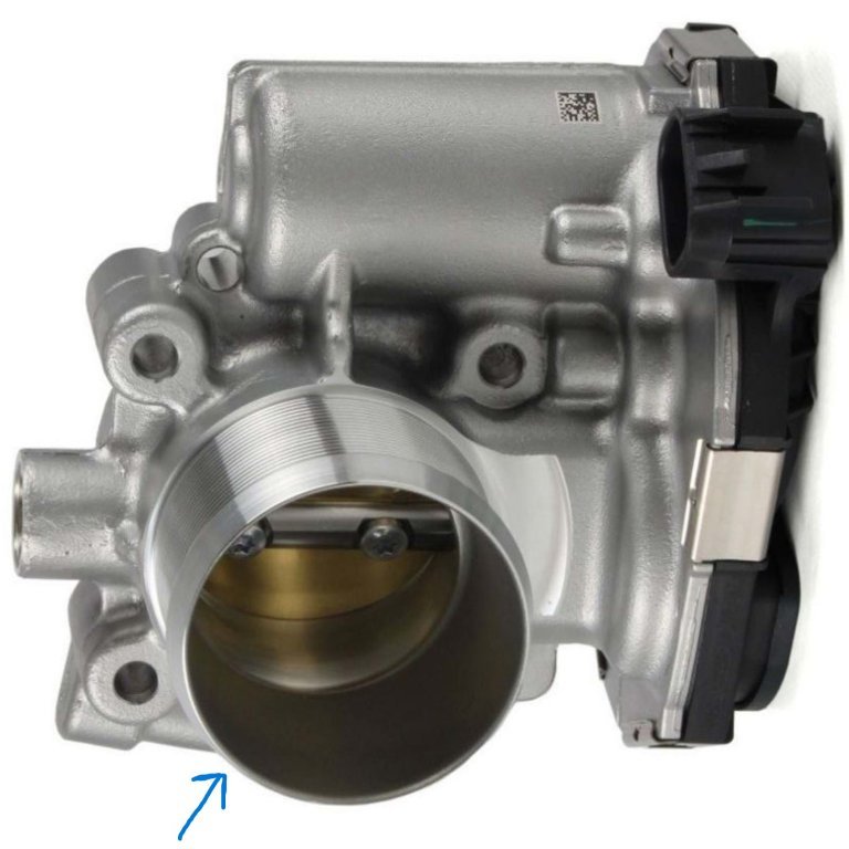

Sencer Yigit 19 Nisan Paylaş 19 Nisan herkese merhaba astra j 1.4 turbo aracımın gaz kelebeğinde yağ birikiyor ve aşağıda temsili resimde ok ile gösterdiğim yerden damlatıyor. Bunun nedeni külbütör kapağı veya contası olabilir mi? şimdiden teşekkürler Yorum bağlantısı
Çağlar Bayur 19 Nisan Paylaş 19 Nisan külbütör kapağına nereden bağlantı kuruldu bilemedim ama karter havalandırma sistemine baktırın siz. emmeden yağ buharı geçer Yorum bağlantısı
Mehmet Cihat 19 Nisan Paylaş 19 Nisan çağlar abinin dediği gibi pcv valfini kontrol ettirin bir sorun gözükmüyorsa normal sayılabilir. boğaz kelebeğine araç yağ buharını veriyor normalde. hiç olmasın isterseniz oil catch tank kullanabilirsiniz. 1 Yorum bağlantısı
