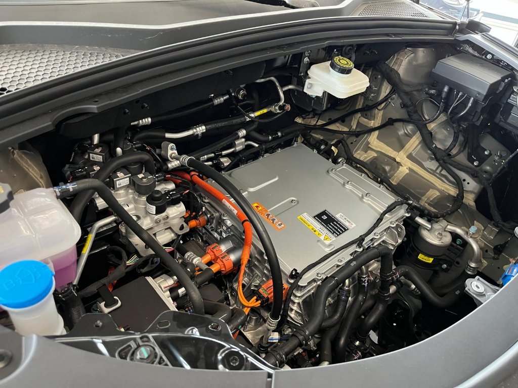

Bu da tam elektrikli olanın motoru.
Bu kadar hortum neye yarıyor anlamadım.
Orada gördüğüm:
Klima
Kalorifer
Soğutma sistemi
Fren

Sürücü ısıtma soğutma kalorifer klima vs
