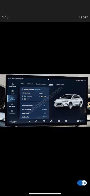

Tansu Kalafatoğlu 25 Ekim 2024 Yazar Paylaş 25 Ekim 2024 Bu kişi 6 bin km kullanmış. Toplam harcağı benzin ve şarj ettiği elektrik yazıyor. Ortalama hızı 38. Buradan anlıyoruzki daha çok açık trafik şartlarında sürüyor. yani, 100km’de 2,6 lt benzin + 7,4kwh elektrik harcamış. Bizim evde elektrik fiyatı 2,1 lira. benzin bugün 42,8 totalde bu araba 1,3 tl/km yakmış. 3 Yorum bağlantısı
