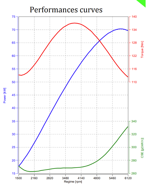

Malumunuz C3 ile VTİ'la tanıştık. Vti motorun yakıt tüketimini test etme imkanı olunca ayrı yerde paylaşmak daha mantıklı geldi. Sonucta Bmw ve Psa ortak kullanıyor.
Araca sonradan taktırdığım hız sabitleyiciyi kullanarak saate 80 km hıza bağladım. Yaklaşık 65 km kullandım ve yakıt tüketimini ölçümledim. 5nci vitesde 2250 devirde 80km hız yapıyorduk.  Grafiğe göre 2250 devirde tam yük altında 280 gram beygir başına benzin yakıyor. Aşağidaki videoda 65 km ortalaması klima açık haliyle 5,5 litre benzin yaktı.
image.png.fb2d2dc9bd8945681bcb81c3c88e242b.pngimage.png.b864433f1631c59bf74f8c54a2cf91bd.png
Bu cizergeye göre

bana çok geldi yakıt daha az beklerdim bu kullanıma
Obd yokki. Tam yük altında olup olmadığı belli değil. Bu arada 5,5 çok. Sebebi rampalar olabilir. Düz yolda daha azdır muhtemelen

klima rampa ve trafik var
