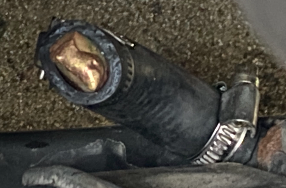

Tamer Topaç 26 Aralık 2024 Paylaş 26 Aralık 2024 Ali Darbaz yazdı: Sağ olsun hallettiler Ne yaptı oraya ? Yorum bağlantısı
Ali Gülmez 26 Aralık 2024 Paylaş 26 Aralık 2024 malzeme 50 tl işçilik 650 tl seviyorum böyle ustaları 1 Yorum bağlantısı
Tamer Topaç 26 Aralık 2024 Paylaş 26 Aralık 2024 Tamer Topaç yazdı: Hemen değiştir o parçayı orjinal al ya da, tapa takılacak yer uygun ise, diş açtırıp metal tapa taktır. Kompresör ek yük bindiriyor. Ali Gülmez yazdı: malzeme 50 tl işçilik 650 tl seviyorum böyle ustaları Akıllı adammış. Kaçak olursa görünsün diye tapa ucunu yukarı çevirmiş Yorum bağlantısı
Ümit Türk 26 Aralık 2024 Paylaş 26 Aralık 2024 Ebrar Tüfek yazdı: 620 ye bu araba gitmez Benim araba 600 e gider mi Yorum bağlantısı
Ali Darbaz 26 Aralık 2024 Yazar Paylaş 26 Aralık 2024 Tamer Topaç yazdı: Ne yaptı oraya ? Pilastik hortumun içi boydan boya bakır boru. Bakır borunu ucu ısıtarak köreltildi. Kalorifer ve radyatör testleri ile bereber 1000 tl verdim. Yorum bağlantısı
Çağlar Bayur 26 Aralık 2024 Paylaş 26 Aralık 2024 boruyu körledi ? derken , boru nereye bağlanıyordu eskiden? körlenmeden önce? 1 Yorum bağlantısı
Evren Erakçora 26 Aralık 2024 Paylaş 26 Aralık 2024 Element mi uydurdu acaba ne yaptı? Yorum bağlantısı
Oğuzkan Işık 26 Aralık 2024 Paylaş 26 Aralık 2024 Tamer Topaç yazdı: Ne yaptı oraya ? Kurşun dökmüşler. Nazar çıksın diye Çağlar Bayur yazdı: boruyu körledi ? derken , boru nereye bağlanıyordu eskiden? körlenmeden önce? Sanırım tezgahta duruyordu 3 Yorum bağlantısı
Çağlar Bayur 26 Aralık 2024 Paylaş 26 Aralık 2024 borunun diğer bağlı olduğu yer boşta mı şimdi beynim yandı Yorum bağlantısı
Tansu Kalafatoğlu 26 Aralık 2024 Paylaş 26 Aralık 2024 Çağlar Bayur yazdı: borunun diğer bağlı olduğu yer boşta mı şimdi beynim yandı bence bakır borudan kapak yaptı Yorum bağlantısı
İlkay Başaran 26 Aralık 2024 Paylaş 26 Aralık 2024 Çağlar Bayur yazdı: boruyu körledi ? derken , boru nereye bağlanıyordu eskiden? körlenmeden önce? Kör tapayı söküp tıkalı boru taktı diye anladım bende 1 Yorum bağlantısı
Ali Darbaz 26 Aralık 2024 Yazar Paylaş 26 Aralık 2024 (düzenlendi) Bakır boru radyatöre ait değil. Radyatörün çıkışı plastik. Adam oraya bakır boruyu bağlayıp üstünede radyatör hortumunu geçirdi. Olay bundan ibaret. Usta bakır borunun ucunu Brülör yardımı ile ısıtıp kapattı. (Körledi) Usta ömürlük olduğu konusunda çok emin konuştu çünkü adamın işi bu ve zaten sık sık yaptığı bir uygulama. 26 Aralık 2024 tarihinde Ali Darbaz tarafından düzenlendi Yorum bağlantısı
Ali Darbaz 26 Aralık 2024 Yazar Paylaş 26 Aralık 2024 Radyatörü komple boşalttık. Radyatöre giren boruları söktük. Hava alna noktalarını actık. İçinden çıkan antifiz çok iyi olduğunu radyatörün ve kaloriferin çok iyi durumda olduğunu tespit ettik. Radyatörü körledik, havasını alarak 3 litre antifriz doldurduk. Akabinde motor soğutma sistemine hava kabarcığı veriyormu test ettik. Hiç bir sorun gözlemlenmedi ve ustanın onayını aldık. Bana tamıtamına 1000 tl maliyeti oldu. İçimiz rahat aklımızda bişey kalmadı. Yorum bağlantısı
İlkay Başaran 26 Aralık 2024 Paylaş 26 Aralık 2024 Sorulan şey yine anlaşılmadı. Orada körlediği yer daha önce nereye bağlıydı. Soru çok basit aslında. Nereye bağlıydı? Körlenen yerdeki su körlenmeden önce nereye gidiyordu? Zaten körse neden yine körlendi? Ha birde körlenmeden önce oradan geçen su nereye gidiyordu? Şimdi arabanın soğutma tasarımına müdahale yapılıp biyerler baypas mı edildi? Tasarıma müdahale edilip orası körlendi ise suyun nereye gidişi engellenmiş olundu? 2 Yorum bağlantısı
Görkem Karakaş 26 Aralık 2024 Paylaş 26 Aralık 2024 İlkay Başaran yazdı: Sorulan şey yine anlaşılmadı. Orada körlediği yer daha önce nereye bağlıydı. Soru çok basit aslında. Nereye bağlıydı? Körlenen yerdeki su körlenmeden önce nereye gidiyordu? Zaten körse neden yine körlendi? Ha birde körlenmeden önce oradan geçen su nereye gidiyordu? Yine Kör tıpa vardı. Bir yere bağlı değildi, Radyatör bu arabanın olmadığı için sistemde böyle bi açık var. Plastik kör tapayı daha önce iki kez patlatmış usta kendince böyle çözmüş. Yani ordan hiç bir yere su gitmiyordu önceden de. 2000 lira orjinal ve uyumlu radyatör fiyatıydı. İşçiliğe 1000 lira verilmiş. İçine sindiyse Ali abinin güle güle kullan deriz. 1 1 Yorum bağlantısı
Çağlar Bayur 26 Aralık 2024 Paylaş 26 Aralık 2024 Görkem Karakaş yazdı: Yine Kör tıpa vardı. Bir yere bağlı değildi, Radyatör bu arabanın olmadığı için sistemde böyle bi açık var. Plastik kör tapayı daha önce iki kez patlatmış usta kendince böyle çözmüş. Yani ordan hiç bir yere su gitmiyordu önceden de. 2000 lira orjinal ve uyumlu radyatör fiyatıydı. İşçiliğe 1000 lira verilmiş. İçine sindiyse Ali abinin güle güle kullan deriz. anladı ben, kör tapa zaten pek gereksiz birşey durmadan patlar su kaçırtır felan, blok çatlasın daha iyi yani o derece, kim takar tapanın körünü İlkay Başaran yazdı: Sorulan şey yine anlaşılmadı. Orada körlediği yer daha önce nereye bağlıydı. Soru çok basit aslında. Nereye bağlıydı? Körlenen yerdeki su körlenmeden önce nereye gidiyordu? Zaten körse neden yine körlendi? Ha birde körlenmeden önce oradan geçen su nereye gidiyordu? Şimdi arabanın soğutma tasarımına müdahale yapılıp biyerler baypas mı edildi? Tasarıma müdahale edilip orası körlendi ise suyun nereye gidişi engellenmiş olundu? hatalı imalat düzeltilmiş , gereksiz olan tapa iptal edilmiş, bakır kötü gözükmesin diye de plastik ile kamufle edilmiş, arge si de içinde yani işçiliğin 2 Yorum bağlantısı
Ali Darbaz 26 Aralık 2024 Yazar Paylaş 26 Aralık 2024 Çağlar Bayur yazdı: anladı ben, kör tapa zaten pek gereksiz birşey durmadan patlar su kaçırtır felan, blok çatlasın daha iyi yani o derece, kim takar tapanın körünü hatalı imalat düzeltilmiş , gereksiz olan tapa iptal edilmiş, bakır kötü gözükmesin diye de plastik ile kamufle edilmiş, arge si de içinde yani işçiliğin Varsa basınç genleşme kabından çıkar abi. Yorum bağlantısı
Çağlar Bayur 26 Aralık 2024 Paylaş 26 Aralık 2024 Ali Darbaz yazdı: Varsa basınç genleşme kabından çıkar abi. çıkabilir Yorum bağlantısı
Ali Darbaz 26 Aralık 2024 Yazar Paylaş 26 Aralık 2024 Görkem Karakaş yazdı: 2000 Orjinal 5500 yan sanayi 1700 tl. Montaj için 2000 tl istediler. Yan sanayi gelecek radyatöründe altında kör tıpalı gelip gelmeyeceği kesin değil. 1 Yorum bağlantısı

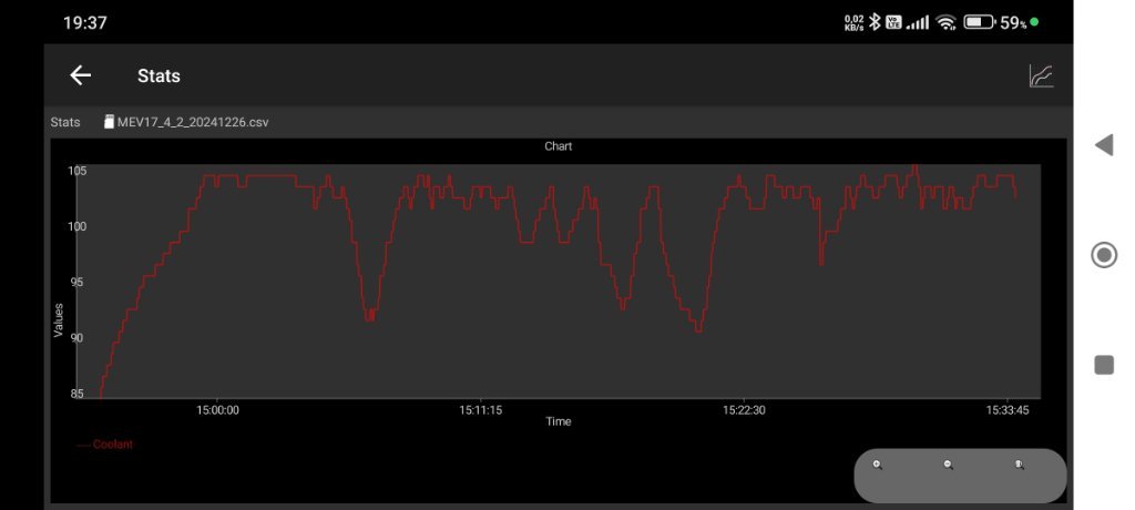

Ali Darbaz 26 Aralık 2024 Yazar Paylaş 26 Aralık 2024 (düzenlendi) Soğutma sistemimin performansında bir sorun yok. Gaza yüklendiğimde elektrik ısıtmalı termostat 90 derecede açılıyor. Sıcaklık ortalama 105 civarı. Hiç bir sıkıntı yoksa radyatörü değiştirmenin anlamı yok. Zaten bendede para yok. 26 Aralık 2024 tarihinde Ali Darbaz tarafından düzenlendi Yorum bağlantısı
Çağlar Bayur 26 Aralık 2024 Paylaş 26 Aralık 2024 bakır borunun olduğu yerin soğutma performasına etkisi olmadığı içindir 1 Yorum bağlantısı
Oğuzkan Işık 26 Aralık 2024 Paylaş 26 Aralık 2024 İlkay Başaran yazdı: Kör tapayı söküp tıkalı boru taktı diye anladım bende Ya bütün sırrı bozdun İlkay Başaran yazdı: Zaten körse neden yine körlendi? 2 ucu körlü boru Çağlar Bayur yazdı: bakır borunun olduğu yerin soğutma performasına etkisi olmadığı içindir Belki dışındaki yalıtımdandır 1 Yorum bağlantısı
Çağlar Bayur 26 Aralık 2024 Paylaş 26 Aralık 2024 Oğuzkan Erışık yazdı: 2 ucu körlü boru elon görmesin çatlar Yorum bağlantısı
Adnan Çakır 26 Aralık 2024 Paylaş 26 Aralık 2024 Ali Gülmez yazdı: malzeme 50 tl işçilik 650 tl seviyorum böyle ustaları Eskiden ama çooook eskiden malzeme +işçilik aynıydı, yani 50+50 Şimdi bir parça çöpten alınan hortum ve bakır boru 50 bunları yutturmak 650 oh ne güzel.bunu ben de sende yapardın. 1 Yorum bağlantısı
Metin Uzunoğlu 26 Aralık 2024 Paylaş 26 Aralık 2024 Ali Darbaz yazdı: Varsa basınç genleşme kabından çıkar abi. Görünüşe göre kör tapa biraz uzayarak bakır kör tapa olmuş msntık açısından değişen birşey göremedim. Diğer patlama süresi bir yere not düşülmeli. O nokta genleşme kabına bağlanmadıkça, yada basınç düşürücü ventil vs tskılnadıkça sistem aynı. Yorum bağlantısı
