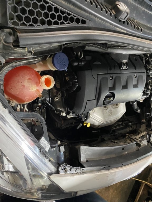

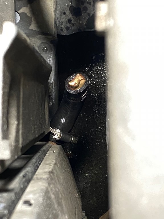

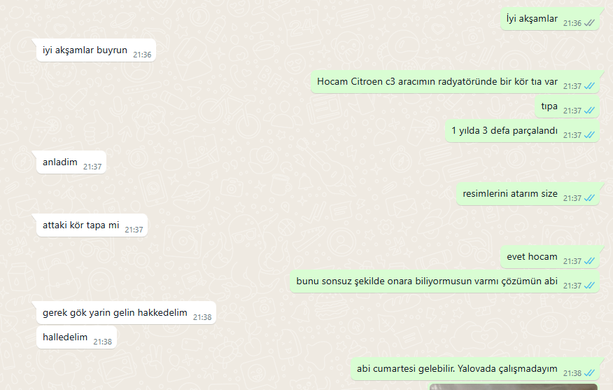

 arabada sonradan takma radyatör var. Bu radyatör eski kasa C3 tork konverterli otomatik şanzımana ait.  Bunun radyatöründe fazladan bir çıkış var. Genleşme kabına bağlanıyor. Ama benim orjinalimde yok. Boruda yok , genleşme kabında borunun takıldığı ağız var ama delik kapalı.
Her neyse orjinal modele dönmek 2000 tl. O hortumu bulup takmak 350 tl.
Asıl siz anlamıyorsunuz.. Daha da tuhafı ısrar ediyorsunuz.
Orjinalinde yoksa oynamayın ve orjinaline dönün, gereken onarım neyse 1 kerede yaptırın düzgünce, aracı rahat bırakın dedim, yine diyorum.
Kurcaladıkça ve yanlış bir şeyler yaptıkça hem maddi zarar hem de gereksiz vakit kayıbı.

Ali, orijinal radyatörü alıp montajını yaptır. Aksi giden bir şey var ki, patlıyor.
Daha önceki orjinal radyatörü bir kaza sonrası mı değişmiş, bilgin var mı?
Ayrıca su temiz dimi? Conta sıkıntısı olan araçlar da yapar bunu.
Tamer Topaç yazdı:
Herhangi bir basınçtan değil doğrudan kullanılan plastik tıpaların antifrizle olan etkileşimden dolayı aşınmadan dolayı patlıyor.
Tipolar hep kimyasal aşamaya uğramış haldeydi

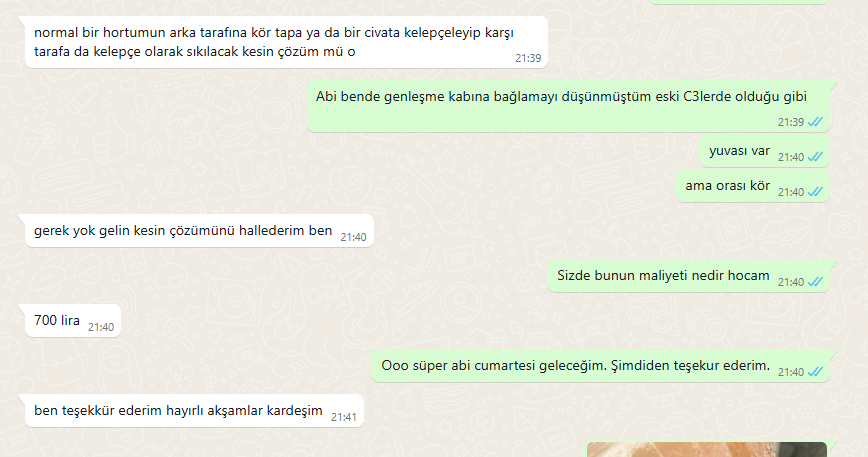

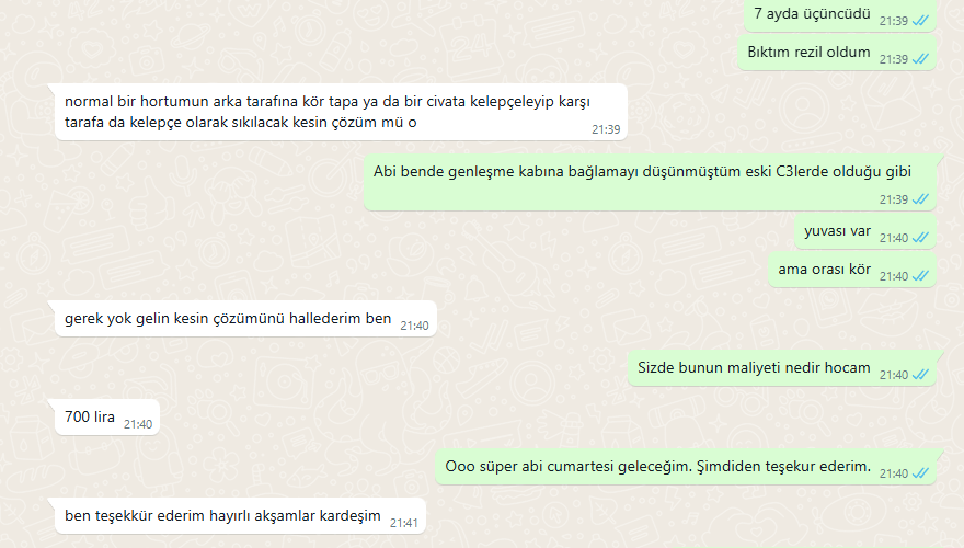

Usta direk benim düşündüğüm şeyin bir başka varyantını söyledi. :D harika.
arabanın sgk’sı yol yemek var mı?
Onlarım eklemem ya, kafamdaki rakam 620 civarı.
Sanki usta sana sormuş gibi geldi bana?
Sanki sen şunu yap dedin o da 700 e yaparım demiş gibi algıladım.
Yok yahu, alışıla gelen bir sorun gibi hemen cevap verdi.
