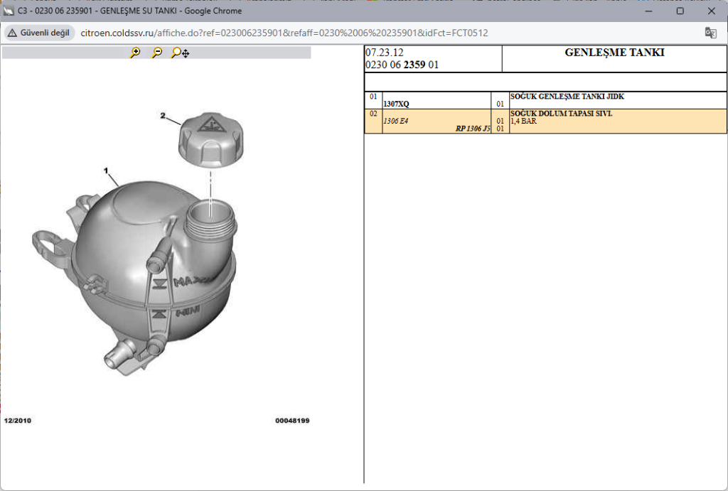

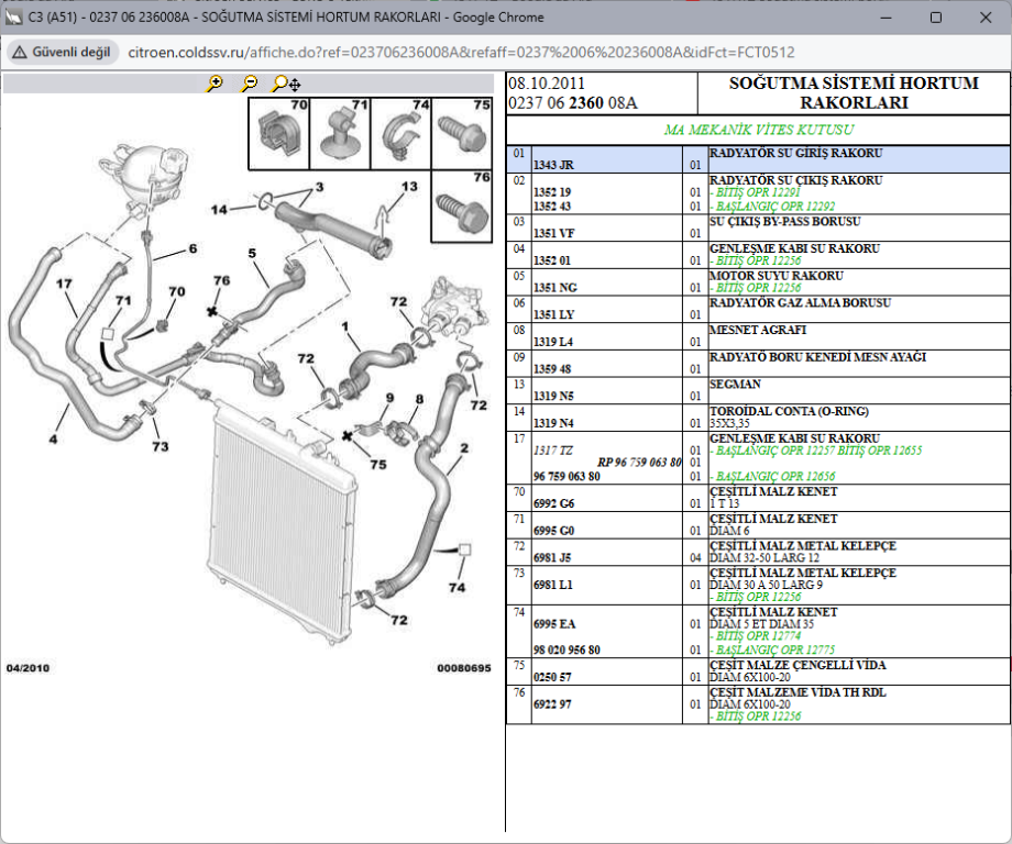

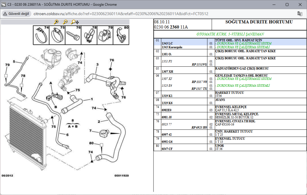

Ali Darbaz 22 Aralık 2024 Yazar Paylaş 22 Aralık 2024 (düzenlendi) Arabadaki radyatörün sistemini çözdüm. Bana 6 numaralı boru lazım. kodu : 1307 XJ Akabinde su genleşme tankımda bununla değişmeli. : 1307XQ 22 Aralık 2024 tarihinde Ali Darbaz tarafından düzenlendi 1 Yorum bağlantısı

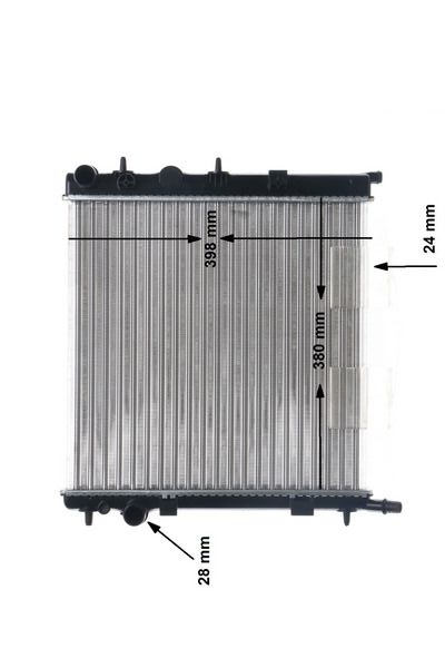

Ali Darbaz 22 Aralık 2024 Yazar Paylaş 22 Aralık 2024 (düzenlendi) Mehmet Göktürk yazdı: Soğutma sıvısına cin girmiş senin Ali. İlkay Başaran yazdı: Hocam 3 harfli deseydik o zaman anlamıyorlar da Mehmet Göktürk yazdı: votka? Bir arabanın 10 ncu sahibi olunca eski sahiplerinin ne yaptıkları belli olmuyor. Arabaya yerine oturuyor diye 75 beygir TU3JP motorlu ilk kasa c3 arabanın radyötörü takılmış. Benim arabya takılan radyatör : 1330 C2 Ama benim gerçek radyatörümün kodu : 1330 W9 Üçtür bu rezilliği çekiyorum. 22 Aralık 2024 tarihinde Ali Darbaz tarafından düzenlendi Yorum bağlantısı

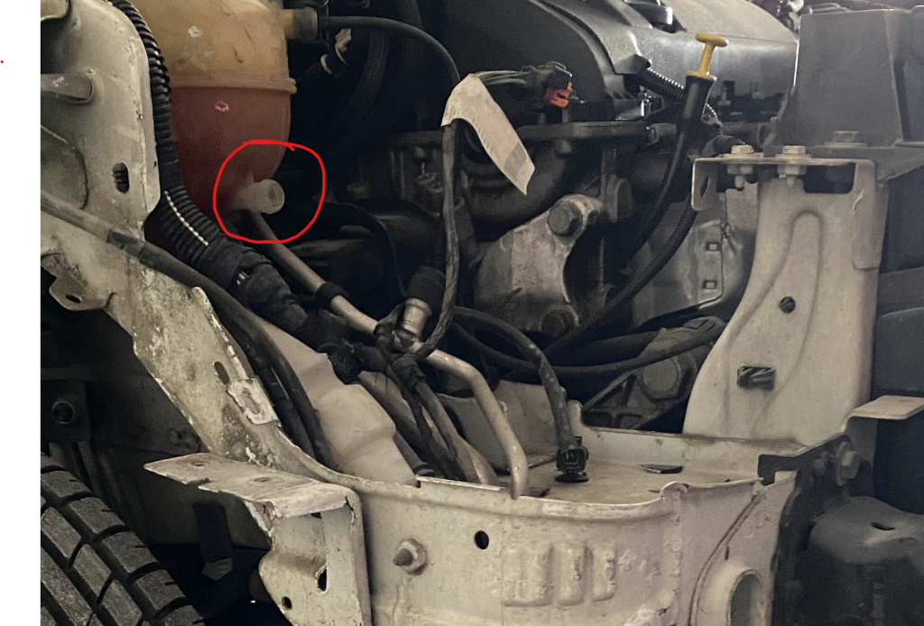

Ali Darbaz 22 Aralık 2024 Yazar Paylaş 22 Aralık 2024 Vay anasını sayın seyirciler. Sonunda derdimin cevabını buldum. Arabanın borusu eksik. 17 numaralı hortum eksik bende 2 Yorum bağlantısı

Çağlar Bayur 22 Aralık 2024 Paylaş 22 Aralık 2024 Ali Darbaz yazdı: Bendeki su genleşme kabı farklı, Ali Darbaz yazdı: Arabanın borusu eksik. sebepi bu olmasın sakın? Yorum bağlantısı
Ali Darbaz 22 Aralık 2024 Yazar Paylaş 22 Aralık 2024 Çağlar Bayur yazdı: sebepi bu olmasın sakın? Radyatör 2010 model olunca bu boruya ihtiyaç var. Abi sence hortumu alayım radyatörmü değişeyim. https://www.sahibinden.com/ilan/yedek-parca-aksesuar-donanim-tuning-otomotiv-ekipmanlari-yedek-parca-radyator-su-hortumu-1317tx-1206744540/detay Yorum bağlantısı
Çağlar Bayur 22 Aralık 2024 Paylaş 22 Aralık 2024 Ali Darbaz yazdı: sence hortumu alayım radyatörmü değişeyim. bir hortumuun içinden su geçmeyince o hortumun bir işe yarayacağını sanmam depoda çıkış giriş yeri yok ki 1 Yorum bağlantısı
