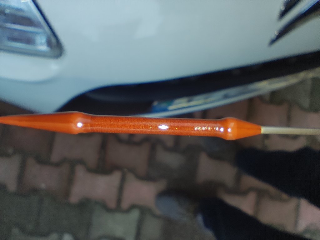

Ali Darbaz 17 Aralık 2024 Yazar Paylaş 17 Aralık 2024 Çağlar Bayur yazdı: bir sürü iş yapılmış çok iyi Genişlet Ben uzun süredir C3 yağ çubuğunu çekip bakmadım. Ön panelde Oil Ok yazısını görünce marşa basıyorum. Yağ eksikse ötecekmiş. Bir adam ingilterede 10 bin km sonunda arabasından sadece 0.5 litre motor yağı çıktığını yazmış. Yani araba 10000 kmde 3,5 litre yağı yakmış. Motor benim araba ile aynı. Böyle birşey mümkün olabilirmi. Özelikle sormuşlar arabanda sadece 0.5 litre yağmı vardı demişler. Oda kesinlikle sadece okadar yağ çıktığını söylüyor. Böyle bişey mümkün olabilir mi. Araba 10000 kmde 3,75 litre yağı eksilterek 10 bin km yol yapması mümkünmü. Hiç bir teknik arıza yaşamamış tüm bu 10 bin km boyunca. Yorum bağlantısı

Çağlar Bayur 17 Aralık 2024 Paylaş 17 Aralık 2024 Ali Darbaz yazdı: Ben uzun süredir C3 yağ çubuğunu çekip bakmadım. Ön panelde Oil Ok yazısını görünce marşa basıyorum. Yağ eksikse ötecekmiş. Bir adam ingilterede 10 bin km sonunda arabasından sadece 0.5 litre motor yağı çıktığını yazmış. Yani araba 10000 kmde 3,5 litre yağı yakmış. Motor benim araba ile aynı. Böyle birşey mümkün olabilirmi. Özelikle sormuşlar arabanda sadece 0.5 litre yağmı vardı demişler. Oda kesinlikle sadece okadar yağ çıktığını söylüyor. Böyle bişey mümkün olabilir mi. Araba 10000 kmde 3,75 litre yağı eksilterek 10 bin km yol yapması mümkünmü. Hiç bir teknik arıza yaşamamış tüm bu 10 bin km boyunca. Genişlet doğru yaü ölçebileni ben daha görmedim, ingilterede yaşasam kaputu bile açmazdım Yorum bağlantısı

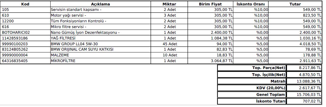

Ali Darbaz 17 Aralık 2024 Yazar Paylaş 17 Aralık 2024 2022 model 27000 kmdeki Bmw Borusan bakımı. Yorum bağlantısı
Ali Darbaz 17 Aralık 2024 Yazar Paylaş 17 Aralık 2024 (düzenlendi) Yeni sonuçlar. 400 kmde araba 0.2 litre yağı yakmış. Şehir içi durkalk ve performanslı sürüş yspılmıştı. Bu haliyle 1000 km 0.5 litrenin altına düşmüş olduk.  17 Aralık 2024 tarihinde Ali Darbaz tarafından düzenlendi Yorum bağlantısı
Mehmet Dagdeviren 17 Aralık 2024 Paylaş 17 Aralık 2024 Ali Darbaz yazdı: Yeni sonuçlar. 400 kmde araba 0.2 litre yağı yakmış. Şehir içi durkalk ve performanslı sürüş yspılmıştı. Bu haliyle 1000 km 0.5 litrenin altına düşmüş olduk.  Genişlet Konuya çok hakim değilim.Yanlış telaffuzda bulunursam kusura bakmayın. Yanlız sanırım sizde Bagajda Yağ bidonuyla gezenlerdensiniz. 400 km de 0.2 yağ yakması normal değil gibi.Bakımdan bakıma 1 adet 4 lt bidon yapar. Ayrıca onun stresiylede yaşanmaz. Yaşadığım için biliyorum. Yorum bağlantısı
Ali Darbaz 17 Aralık 2024 Yazar Paylaş 17 Aralık 2024 Ali Gülmez yazdı: 0.15 litreyi ölçmen imkansız Genişlet Arabaya 4.2 litre yağ koyduk ama yağ soğutucusu değiştiği için bir miktarda orayı doldurduğu için yağ cubuğunu çektiğimde eksik görünüyordu. Buna istinaden Liqui Moly 5 litrelik yağ bidonu bagajımda duruyor. İçinde kalan yağa baktığımda 0.8 litre yağ kaldığını görebiliyorum. Bunuda hesaba katarak göründüğünden daha az yağ yakmış olabileceğini düşünüyorum. Mehmet Dagdeviren yazdı: Konuya çok hakim değilim.Yanlış telaffuzda bulunursam kusura bakmayın. Yanlız sanırım sizde Bagajda Yağ bidonuyla gezenlerdensiniz. 400 km de 0.2 yağ yakması normal değil gibi.Bakımdan bakıma 1 adet 4 lt bidon yapar. Ayrıca onun stresiylede yaşanmaz. Yaşadığım için biliyorum. Genişlet Alışınca açıtmıyor. Yorum bağlantısı
Mehmet Dagdeviren 17 Aralık 2024 Paylaş 17 Aralık 2024 Ali Darbaz yazdı: Arabaya 4.2 litre yağ koyduk ama yağ soğutucusu değiştiği için bir miktarda orayı doldurduğu için yağ cubuğunu çektiğimde eksik görünüyordu. Buna istinaden Liqui Moly 5 litrelik yağ bidonu bagajımda duruyor. İçinde kalan yağa baktığımda 0.8 litre yağ kaldığını görebiliyorum. Bunuda hesaba katarak göründüğünden daha az yağ yakmış olabileceğini düşünüyorum. Alışınca açıtmıyor. Genişlet Bazen keskin karar vermek iyidir. Yorum bağlantısı

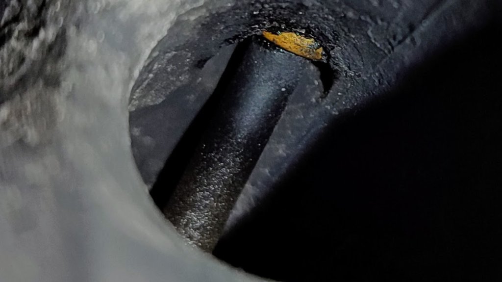

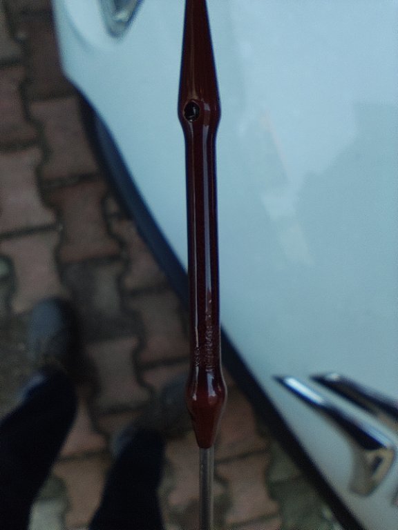

Ali Darbaz 17 Aralık 2024 Yazar Paylaş 17 Aralık 2024 Mehmet Dagdeviren yazdı: Bazen keskin karar vermek iyidir. Genişlet Bu modelin onarımı mevcut ama benim oraya para akıtasım yok. Takribi 30 bin tl para lazım. Arabanın gidişinde bir sorun sıkıntı yok, Mavi duman yok, Arabanın egzos manifoldu söküldüğünde yağın nerden geldiğini zaten biliyorduk da teyit etmiş olduk. Resimde görüldüğü gibi Valf contasından yanma odasına yağ sızıyor. Parçası ucuz işciliği pahalı . 1000 kmde 1 litre yakana kadar ellememeyi düşünüyorum. Çünkü conta değişse bile 70000 km sonra tekrar başlıyor. 1 Yorum bağlantısı
Çağlar Bayur 17 Aralık 2024 Paylaş 17 Aralık 2024 Ali Darbaz yazdı: Çünkü conta değişse bile 70000 km sonra tekrar başlıyor. Genişlet iyi ki yetkili serviste değilsin yok sa bayi çok tazminat öderdi Yorum bağlantısı

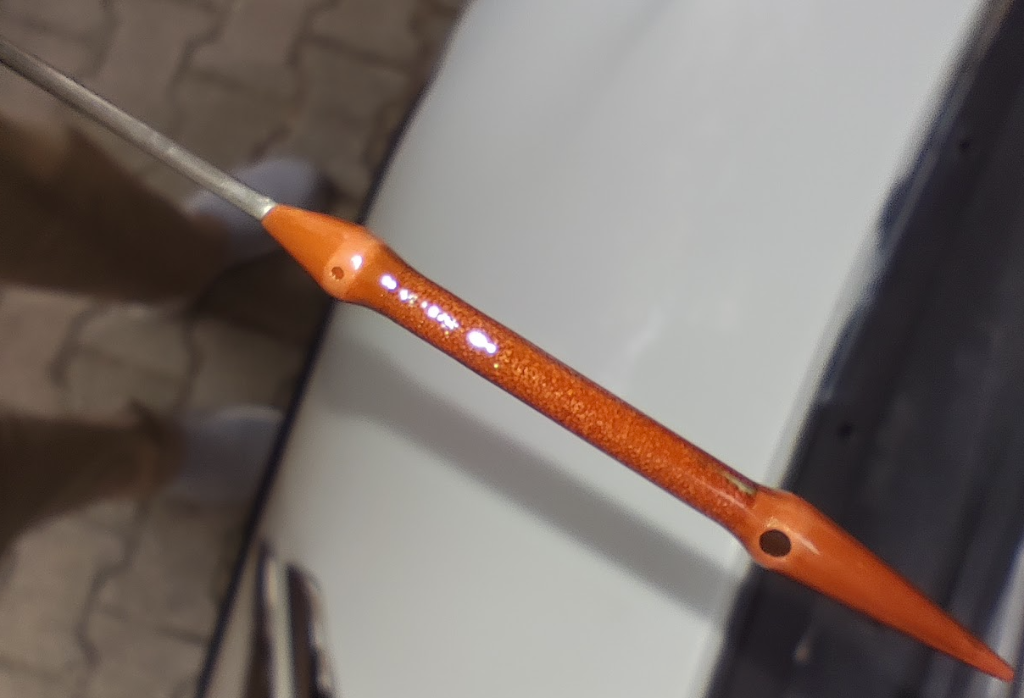

Ali Darbaz 21 Aralık 2024 Yazar Paylaş 21 Aralık 2024 Bu ne biçim bir motor yağı bulamaç gibi. 2 Yorum bağlantısı
Mehmet Ozyurek 21 Aralık 2024 Paylaş 21 Aralık 2024 0.200 litre yağı nasıl ölçtün len çubuktan. 1000 km olsun bakarsın. Ben focusa 5000 km de 1 litre ekler 10 bin km de yağı değişirdim. Biraz yakar. Bişey olmaz. Yorum bağlantısı
