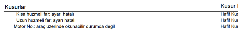

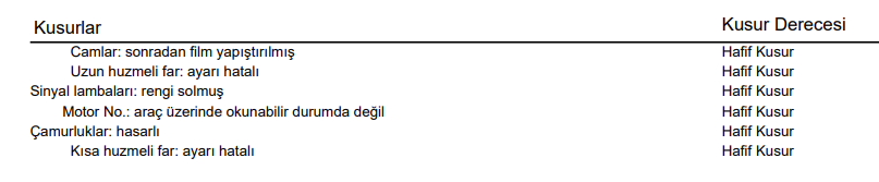

Arabanın benden önceki muayenesindeki kusurları bunlarmış. İlginç bir şekilde arabada hiç cam filmi yok.
Buda arabanın bendeki muayenesinde aldığı kusur.
Sağ sol ön çamurluklardaki lokal boyalar bakınca belli oluyordu, bakan adam hasta mıdır nedir çamurluklar hasarlı yazmıştı, takılmadım ben de. Böyle bir kusuru da ilk kez duydum zaten. Şuan sendeki hali ne ise o zaman da aynıydı çamurluklar. (kazadan sonra sen boyattın mı çamurluk?)
Camlarda da film falan yoktu, arka camlar fabrikasyon koyu renk.

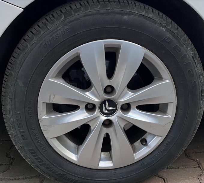

Beyler şimdi sıra bu jantlara geldi. Ben bu jantı kendi boyarsam o göcükler çizikler kaybolur mu. Yine bu şekilde sırıtır mı
Harika. Ben bunu yaparım. Hatta jantıda sökerim. Her gün bir jantı boyarım böyle haftasonu etkinliği . Yazın yaparız bunu.
Belli ki ilk kez yapacaksın, olmamasına, hatalara hazırlan öyle giriş, niye olmadı diye sonra düşünürsün. Şimdiden kolay gelsin, yolun uzun

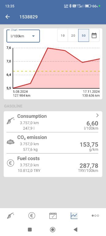

Bu sene yaptığım 4000 km için 10000 liralık benzin yakmışıö :(
Bedava 12 litre yaksaydın ne olacaktı
Ümit Türk yazdı:
Sende 2+1 ölçüsünde araba almışsın 12 litre diyon. Hacimle ölçersen metreküp başına yakıt tüketimim senden yüksek çıkar.

İyi bir sonuç almak istiyorsan lastik jant ayrılacak. Çelik macunla darbeli yerlere dolgu yapılacak, zımpara yapılacak kolda takat  kalmayana kadar. sonra 2 kat boya,  üstüne vernik derken.. Uzun iş.
Bu aşamaları atlayıp sırf boya yaparsan en çok 3-4 aya atar boya

Elindeki jantın ne sıkıntısı var yahu, para harcama gereksiz yere, sonra hipermil yapacağım diye kendini yoruyosun.. Senin jant kırık kaynaklı vs olsa al derdim de bence gereksiz olur.

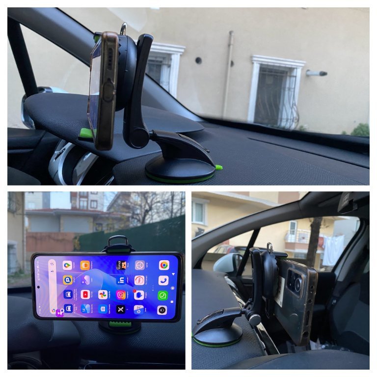

Harika indirimlerden sözde 330 liralık ürünü 180 tl alıp taktım. Torpido üstü kumaşa yapışabilen telefon tutacağı.
