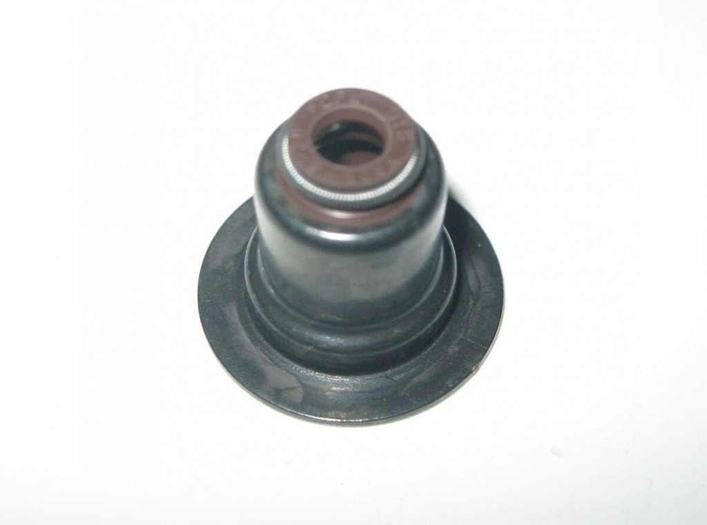

Ali Darbaz 3 Kasım 2024 Yazar Paylaş 3 Kasım 2024 N62 motorlu Bmw X5 dumanlı çalışmasını önlemek için M539 kanalının videosu denk geldim. Motor v8 ama aynı subab lastikleri var. M539 Restorations kanalı dahi subab lastiklerini değişyor ise bende doğru yol buymuş. Yorum bağlantısı
Ali Darbaz 3 Kasım 2024 Yazar Paylaş 3 Kasım 2024 M539 kanalı sayesinde arabama göre olan subab lastiğini 3500 tl den 660 liraya buldum. https://www.onlineyedekparca.com/urun/bmw-f30-kasa-320i-ed-subap-lastigi-takimi-elring-marka 1 Yorum bağlantısı

Çağlar Bayur 3 Kasım 2024 Paylaş 3 Kasım 2024 Ali Darbaz yazdı: Motor v8 ama aynı subab lastikleri var. nasıl tespit edildi aynısı olduğu Yorum bağlantısı
Ali Darbaz 3 Kasım 2024 Yazar Paylaş 3 Kasım 2024 Çağlar Bayur yazdı: nasıl tespit edildi aynısı olduğu Çünkü görsel olarak aynı. Okadar çok baktımki resimlerine artık gayet görsel teşhis koyabilirim. Yorum bağlantısı
Sani Gerşon 3 Kasım 2024 Paylaş 3 Kasım 2024 Ali Darbaz yazdı: Çünkü görsel olarak aynı. Okadar çok baktımki resimlerine artık gayet görsel teşhis koyabilirim. 4.8LT ile 1.4LT motorda aynı subap mı kullanılmış? Yorum bağlantısı
Metin Uzunoğlu 3 Kasım 2024 Paylaş 3 Kasım 2024 Sani Gerşon yazdı: 4.8LT ile 1.4LT motorda aynı subap mı kullanılmış? Bende ilk başta öyle düşündüm ama subayların itilen kısımları hemen hemen aynı çapta ama yinede bilemedim. Yorum bağlantısı

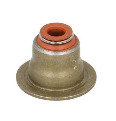

Ali Darbaz 4 Kasım 2024 Yazar Paylaş 4 Kasım 2024 (düzenlendi) Yukarda verdiğim linkdeki ürün N63 motor için değil, N13B16 için olanı. Adam erling kullandığı için bende psa orjinal almak yerine Erling çok daha ucuz. Üsteki orjinal Ep3c / N13 Ortadaki revizyonlu ep3c / N13 En altdaki 4.8 L n63 4 Kasım 2024 tarihinde Ali Darbaz tarafından düzenlendi Yorum bağlantısı

Çağlar Bayur 4 Kasım 2024 Paylaş 4 Kasım 2024 Sani Gerşon yazdı: 4.8LT ile 1.4LT motorda aynı subap mı kullanılmış? subap değil, sadece lastiği Ali Darbaz yazdı: Çünkü görsel olarak aynı. vw servisi dod kapsamında zetec motor revize etmişti. 50 km sonra subap eritince iş mahkemelik olmuş, bizim servise gelmişti. masada birebir aynı duran subapların farklarını anlatmıştık. stajyerlere işbaşı eğitiminde ki ilk dersimiz, tadım ile antifriz ölçümü idi, çok faydalanan olmuştu, sonuç: ben gözle tayin yapamam, tebrik ederim. 2 1 Yorum bağlantısı
Ali Darbaz 4 Kasım 2024 Yazar Paylaş 4 Kasım 2024 (düzenlendi) Çağlar Bayur yazdı: subap değil, sadece lastiği vw servisi dod kapsamında zetec motor revize etmişti. 50 km sonra subap eritince iş mahkemelik olmuş, bizim servise gelmişti. masada birebir aynı duran subapların farklarını anlatmıştık. stajyerlere işbaşı eğitiminde ki ilk dersimiz, tadım ile antifriz ölçümü idi, çok faydalanan olmuştu, sonuç: ben gözle tayin yapamam, tebrik ederim. Tamamda bende N62 için olanı değilde aynı firmanın ep3c/n13 için olanı nı almak istersem alcam. Arabanın yağ sızıntılarını kesmeden subab lastiği değişimi yapmak istemiyorum. Belkide tüm derdim yağ sızıntıları çikacak 4 Kasım 2024 tarihinde Ali Darbaz tarafından düzenlendi Yorum bağlantısı
