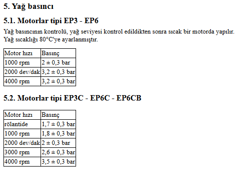

Yağ basıncı ilk çalıştırmada çok yüksek, Obd gözlemleri sonrası 5w40 yerine 0w30 veya 5w30 ile yola devam edeceğim. Yağ yakma öneliyici dün elemiştim. Full sentetik 5w30 ile devam edeceğim. Ama nasıl bir yağ ise bulunmuyor yada 5 litresi için 2500 tl isterler.
basınç yüksek olduğu için,viskkozite ile mi oynanıyyor, yağ basıncını düşürmek maksatlı? bu çok yüksek basınç kaç?
Arabanın rölantide 80 derece sıcaklıkta en çok 1.7 bar olması lazım.  Obd ye göre 95 derece sıcaklıkda 2,2 bar görünüyor..
yani? bu tablo okunan basınç kaç?
vesile ile bu tablo yukardaki yazı için geçersiz farkındayız umaruım?

2100 devirde 3 bar ile yürüyor. El kitabı ise 2 bar civarı demiş. Motordaki yağ basınının bu kadar yüksek olmasının bir sebebi olmalı. O yuzden engine flusha odaklandım. Arabanın kanallarının ne tıkıyorsa temizlemek lazım.
yani psa ya haber et te bu hatalı tabloyu düzeltsinler
Hatalı olan nedir. EP3C motor için basınç bilgileri tabloda yaılmış.

Gerek kalmadı referans veriler buldum. 10w40 motor yağı ile alınan yağ basıncı verileri buldum.. Benim 5w30 bu grafiğin biraz daha altında.

Arabanın Vanosları ve Valf kaldırma motoru (elektrikli) yüzdelik olarak ölçülebiliyor.  Bu videoda ilk marşdan itibaren 7 dakikalık rölanti kaydı aldım. 3.6 bar yağ basıncı ile çalışıyor. Başka bir arabaya ait fap veriside aşağaida var. Onun arabası 0 derece sıcaklıkda ilk marş 7 bar nerdeyse
Boşa endişe etmişiz. Yağ basıncı değerleri genel olarak aynı. Buda başka bir araba.

Elimdeki ilk data Arabanın Service manuel'indeki tablo. Obd ile bakınca tablo tutmuyor. Sen ne düşünürdün.
Farklı referanslar ile benle aynı şekilde basınç ölcen kişilerin videolarına bakınca endişem kayboldu.
