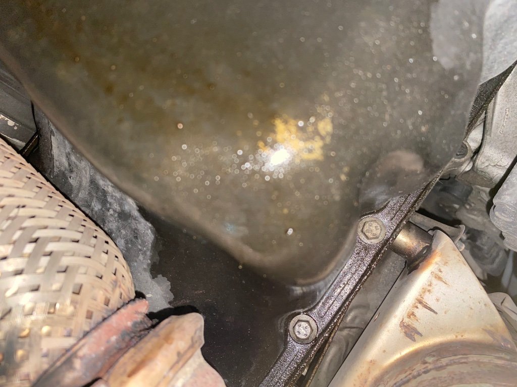

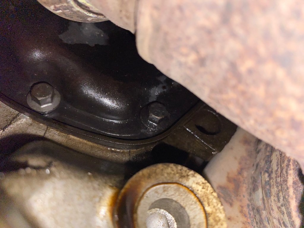

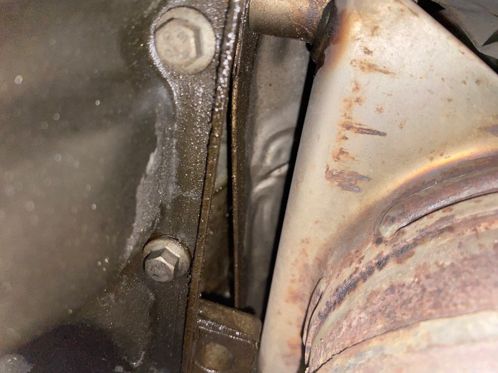

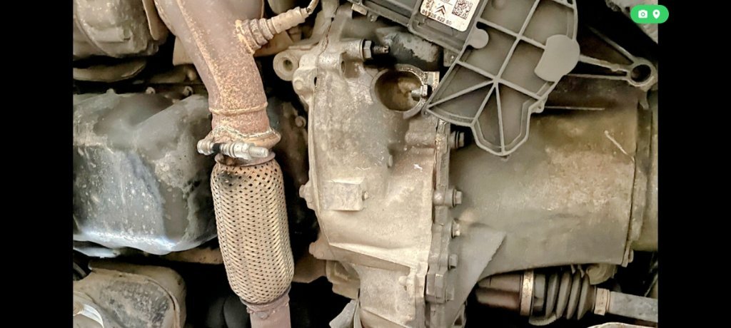

Ali Darbaz 30 Ekim 2024 Yazar Paylaş 30 Ekim 2024 Vay başıma gelenler Arabanın külbitör kapak Contası değiştirince bu seferde yağ filtre kütüğü contası patlamış. Yorum bağlantısı
Servet Aydın 30 Ekim 2024 Paylaş 30 Ekim 2024 Motorun ne kadar sızdırmazlık varsa yenilenmesi gerek Yorum bağlantısı
Ali Darbaz 30 Ekim 2024 Yazar Paylaş 30 Ekim 2024 Servet Aydın yazdı: Motorun ne kadar sızdırmazlık varsa yenilenmesi gerek Patlayan şey bu abi. Yorum bağlantısı
Çağlar Bayur 30 Ekim 2024 Paylaş 30 Ekim 2024 ruslar böyle şeylere, ''patladı'' mı diyor Yorum bağlantısı
Emre Şimşek 30 Ekim 2024 Paylaş 30 Ekim 2024 Başlığı yarım saat okudum ne kadar terim öğredim ya. Yağ kütüğü contası neyim.. Arabaya hiç ellemeseniz daha iyi değil miydi? 2 Yorum bağlantısı
Ali Darbaz 30 Ekim 2024 Yazar Paylaş 30 Ekim 2024 Emre Şimşek yazdı: Başlığı yarım saat okudum ne kadar terim öğredim ya. Yağ kütüğü contası neyim.. Arabaya hiç ellemeseniz daha iyi değil miydi? O zamanda üsten sızardı. O sızıntıyı tamir etmessem araba yağ kokardı. 80 km hızla sürdüğüm halde patladı. Ya sivas yolunda 110 ile giderken patlasaydı. O zaman ne olacaktı. 20 gün önceki hali. Hiç sızıntı yok. Koray Demir yazdı: Sat kurtul net. Olmaz satamam. 17 yıllık tazminatımla aldım. Yorum bağlantısı

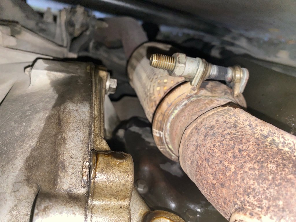

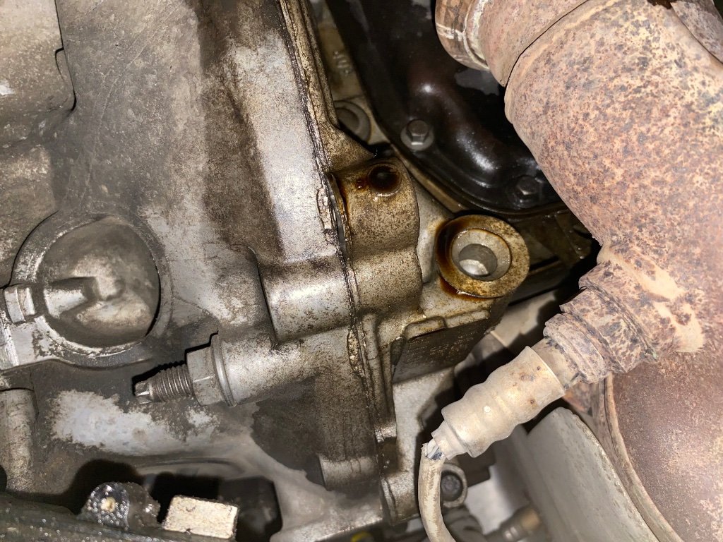

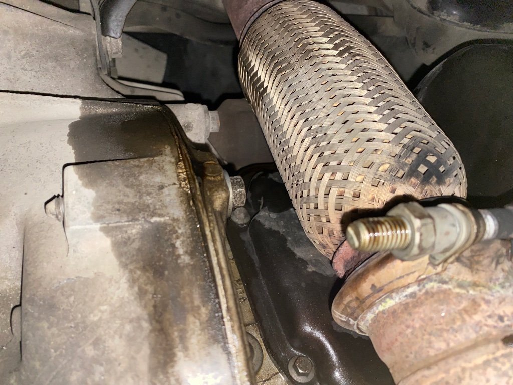

Ali Darbaz 30 Ekim 2024 Yazar Paylaş 30 Ekim 2024 Tamiri kolay görünüyor. Alternatör gergisi, sürtünme tekeri ve su pompası kasnağı ile beraber toplu bir onarım yolu görünüyor. Yorum bağlantısı
Koray Demir 30 Ekim 2024 Paylaş 30 Ekim 2024 Ali Darbaz yazdı: Olmaz satamam. 17 yıllık tazminatımla aldım. Bunu yolcu edelim. Yerine e140 kasa corolla gelsin. Ne yağ ne conta ne de pislik. Çiçek. 3 Yorum bağlantısı
Ü.Emre Kartal 30 Ekim 2024 Paylaş 30 Ekim 2024 Yağ soğutucularında genellikle conta değişimi fayda sağlamaz. Kısa zaman sonra metal kısımda delinme oluyor ve bu defa yağa su ya da suya yağ karışıyor. Motor yağı ve soğutma suyu zaten değişmek durumunda bu parça sökülünce. O nedenle parçayı komple değişin. 1 Yorum bağlantısı
