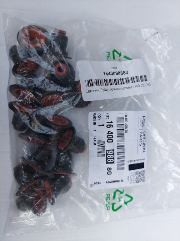

Ali Darbaz 30 Ekim 2024 Yazar Paylaş 30 Ekim 2024 (düzenlendi) Servet Aydın yazdı: Ali, sabit hızda ısının da sabit olması olağan. Ancak ciddi yağ tüketimi düşündürücü. Hidrolik itici olmasa 10w50 yağ koyup denemek lazım. Tabi öncesinde blok içini yıkamak gerek. Eski yağa 1lt kadar motorin koyup bi on dakika çalıştırıp komple blok içi yıkanıp yeni yağ ve yap filtre değişimi yapardım ben olsam Engine flush ürünleri için yorumun nedir abi. Yağ yakmasının önüne geçmek için Psa üçüncü kez revize ettiği subab lastiklerini montajı yapılması için 30000 tl lazım abi. Muayeneye kadar böyle devam edeceğim. 30 Ekim 2024 tarihinde Ali Darbaz tarafından düzenlendi Yorum bağlantısı

Ali Darbaz 30 Ekim 2024 Yazar Paylaş 30 Ekim 2024 Metin Uzunoğlu yazdı: Bu kadar tasarım hatasına rağmen bu motor bu haliyle halen üretiliyor mu? Bu motor halen üretiliyor üstelik lüks modellerde 408 gibi araçlarda kullanıyorlar Yorum bağlantısı
Tamer Topaç 30 Ekim 2024 Paylaş 30 Ekim 2024 Ali Darbaz yazdı: Psa üçüncü kez revize ettiği subab lastiklerini Ali, bunu soruyordum sana. Yorum bağlantısı
Ali Darbaz 30 Ekim 2024 Yazar Paylaş 30 Ekim 2024 Tamer Topaç yazdı: Ali, bunu soruyordum sana. Dün akşam Rus abiden öğrendim 1 Yorum bağlantısı
