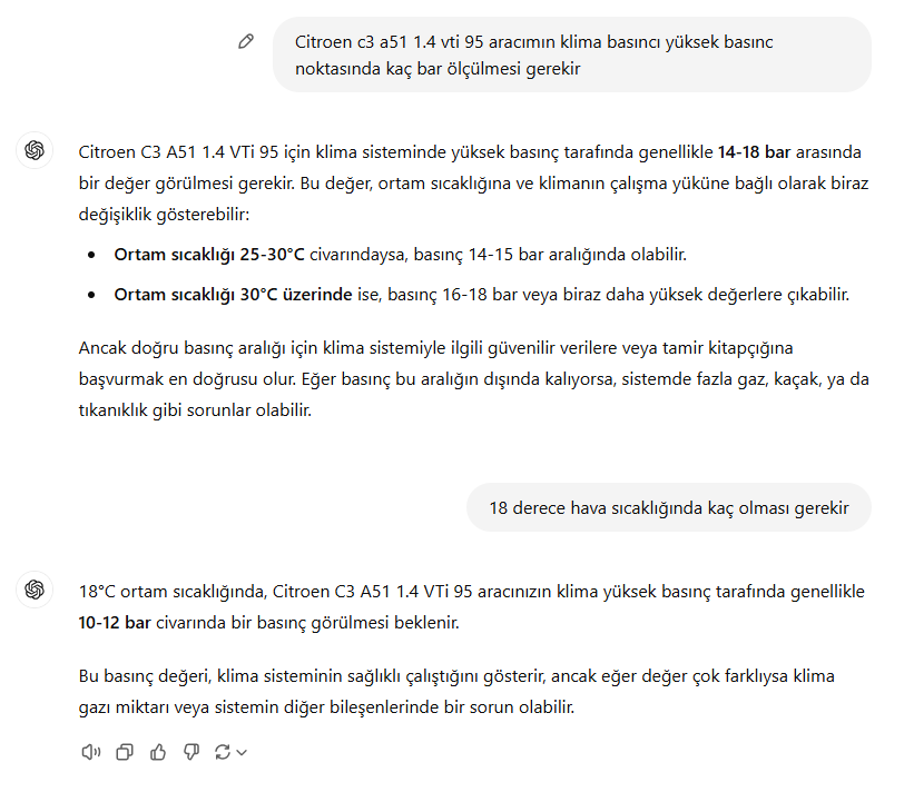

Sani Gerşon 28 Ekim 2024 Paylaş 28 Ekim 2024 Ali Darbaz yazdı: Klima 10 bar görüyor Düşükmüş. HP tarafı 13-17 bar arasında olmalı. Arızaya müsait bir durum bu mesela. 1 Yorum bağlantısı
Ali Darbaz 28 Ekim 2024 Yazar Paylaş 28 Ekim 2024 Sani Gerşon yazdı: Düşükmüş. HP tarafı 13-17 bar arasında olmalı. Arızaya müsait bir durum bu mesela. Klimayı tekrar test edeceğim. Hava sıcaklığı 18 derece idi. Ben bunu Chat gpt ye sordumda normal dedi. Yorum bağlantısı

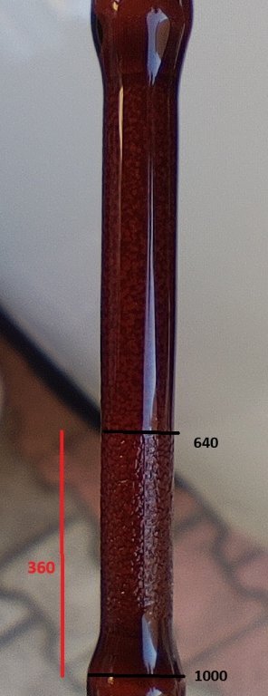

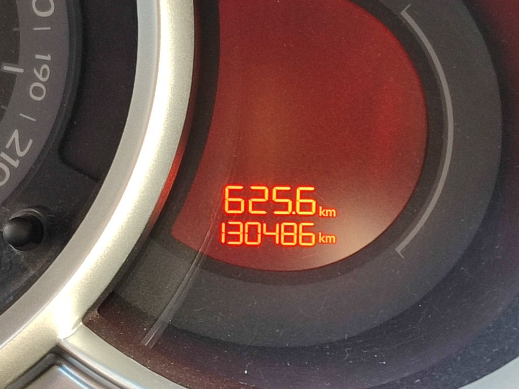

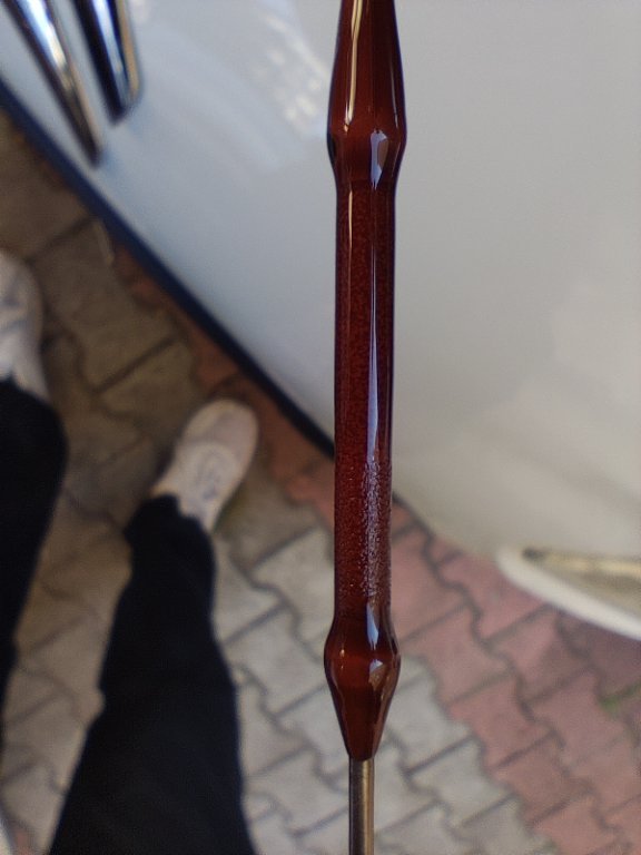

Ali Darbaz 29 Ekim 2024 Yazar Paylaş 29 Ekim 2024 Yaptığım ölçüme göre her 1000 km yolda 0.69 litre yağ yakmaktayım. Yorum bağlantısı
Ali Darbaz 29 Ekim 2024 Yazar Paylaş 29 Ekim 2024 Uzun dönem yağ tüketimi. 126.907 km ilk yağ dolumu 130.486 km bugüne kadar 3576 km yapılan yolda 2,2 litre yağ eksiltmiş , 1000 kmde 0.615 yağ tüketimine denk gelmekte Yorum bağlantısı
Ali Darbaz 29 Ekim 2024 Yazar Paylaş 29 Ekim 2024 Evren Erakçora yazdı: Ölçek bir litre mi? 1.2 litre 1 Yorum bağlantısı
Koray Demir 29 Ekim 2024 Paylaş 29 Ekim 2024 Bakım aralığını beklersen motorda yağ kalmaz yatak sarara 10 bin km’de 6 litreden fazla eksiltiyor anormal şekilde. Bagajında yağ bidonu taşımayan vti henüz görmedim. Sorun çözülmeyecekse 1500 km de bir yağ ekleyerek yola devam. Yorum bağlantısı
Ali Darbaz 29 Ekim 2024 Yazar Paylaş 29 Ekim 2024 Sıra geldi ikinci süprize . Koray Demir yazdı: Bakım aralığını beklersen motorda yağ kalmaz yatak sarara 10 bin km’de 6 litreden fazla eksiltiyor anormal şekilde. Bagajında yağ bidonu taşımayan vti henüz görmedim. Sorun çözülmeyecekse 1500 km de bir yağ ekleyerek yola devam. Bende ne yapacağımı şaşırmış durumdayım. ayrıca arabadan tekrar motor mahallinden yağ kokusu gelmeye başladı. bir sonraki haftasonu artık yağ kaçağının kaynağını bulmak için uğraşıcam. Yorum bağlantısı
Koray Demir 29 Ekim 2024 Paylaş 29 Ekim 2024 Ali Darbaz yazdı: Sıra geldi ikinci süprize . Bende ne yapacağımı şaşırmış durumdayım. ayrıca arabadan tekrar motor mahallinden yağ kokusu gelmeye başladı. bir sonraki haftasonu artık yağ kaçağının kaynağını bulmak için uğraşıcam. Motor indirirsin yine tekrarlar saç baş yolduran cinsten. Kısayoldan farklı bir markadan model yükseltmeyi deneyebilirsin. Yorum bağlantısı

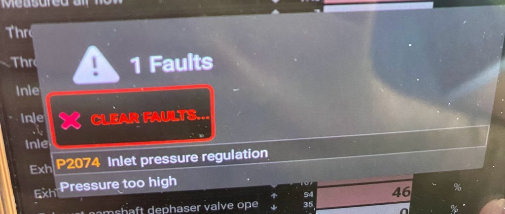

Tansu Kalafatoğlu 29 Ekim 2024 Paylaş 29 Ekim 2024 o hata kodu neymiş? hava basıncı mı Yorum bağlantısı
Ali Darbaz 29 Ekim 2024 Yazar Paylaş 29 Ekim 2024 Tansu Kalafatoğlu yazdı: o hata kodu neymiş? hava basıncı mı Araba çalışırken Yağ dolum kapağını açmışım . O yuzden ötmüş. Silip tekrar denemek lazım. Varan 3. Arabanın devriyajı yetkili servis dışında , servis moduna alınmadan değişti için bu hatayı vermiş. Yorum bağlantısı
İlkay Başaran 29 Ekim 2024 Paylaş 29 Ekim 2024 Kapağı açınca basınç mı artmış? Hadi arttı diyelim, onu nereden anladı merak ettim. Kapağın açılıp açılmadığını boşver yağı yakma deseydin keşke. Yorum bağlantısı
Ali Darbaz 29 Ekim 2024 Yazar Paylaş 29 Ekim 2024 İlkay Başaran yazdı: Kapağı açınca basınç mı artmış? Kapak açılınca krank havalandırmasından emme manifolduna hava çekmiş. 1 Yorum bağlantısı
İlkay Başaran 29 Ekim 2024 Paylaş 29 Ekim 2024 Emme manifoldu taa aşağıda yanma odasına bağlı değil mi yahu? Bu kapağın onun basıncına etkisi ilginç geldi. Yorum bağlantısı
