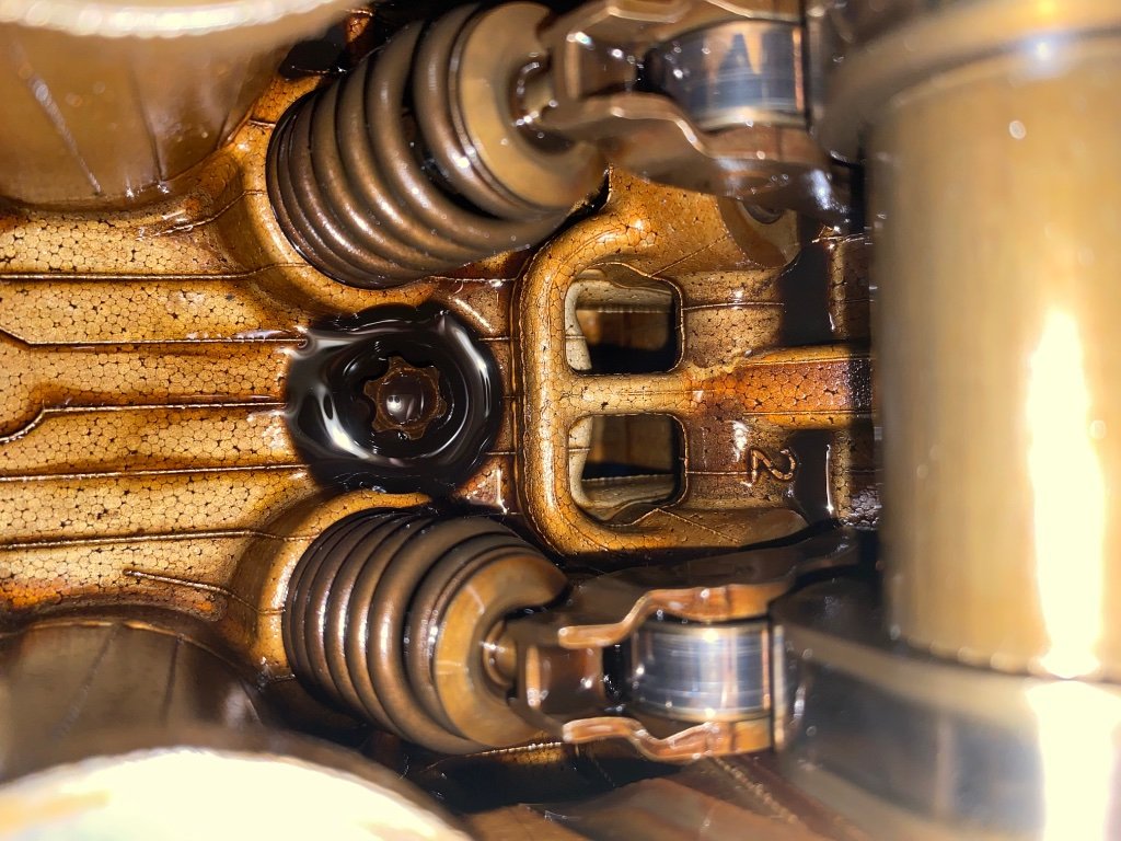

Ali Darbaz 21 Ekim 2024 Yazar Paylaş 21 Ekim 2024 Çağlar Bayur yazdı: çözmüş büyük oyunu Bu resme bakarak kurum olup olmadığı hakkında yorum olur mu Yorum bağlantısı
Çağlar Bayur 21 Ekim 2024 Paylaş 21 Ekim 2024 Ali Darbaz yazdı: Bu resme bakarak kurum olup olmadığı hakkında yorum olur mu olması imkansız zira burası yağ ile ilgili bir bölüm. yani yağın geçtiği bir yer, hava yakıt karışımının geçtiği bir yer değil 2 Yorum bağlantısı

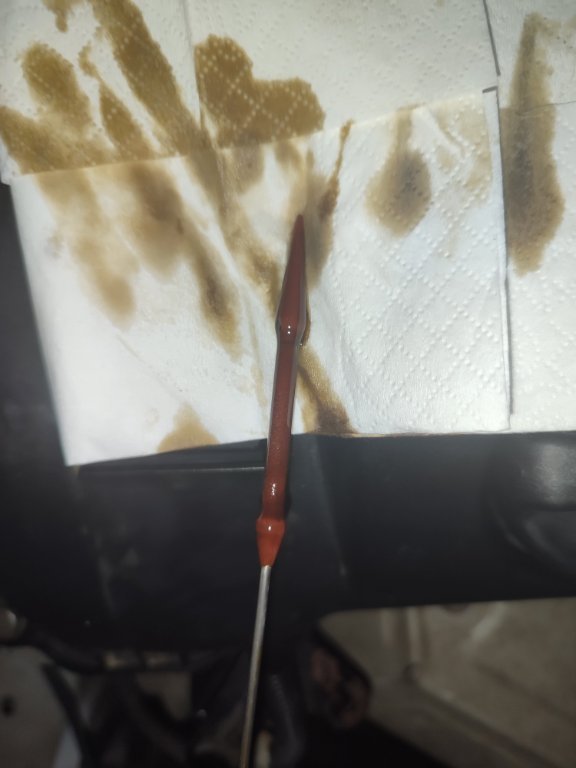

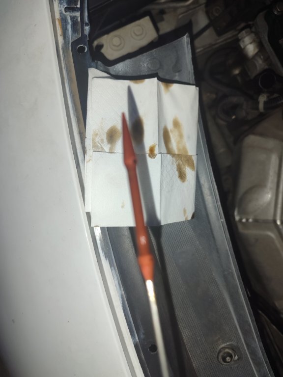

Ali Darbaz 21 Ekim 2024 Yazar Paylaş 21 Ekim 2024 (düzenlendi) 400 km ölçümden sonra yağ tüketimi 50-100 ml gibi görünüyor. 21 Ekim 2024 tarihinde Ali Darbaz tarafından düzenlendi 1 Yorum bağlantısı
Çağlar Bayur 21 Ekim 2024 Paylaş 21 Ekim 2024 yani ilk 400 km de 100 ml sonraki 600 de 900 ml mi eksiliyor diye sorardım akademik ölçümde hakem olsam , araba sonraki 600 ü nasıl anlıyor diye de soru gelebilir mesela yutuba video koysak, bakış açısı farkı böyle bir şey mesela 2 Yorum bağlantısı
Ali Darbaz 21 Ekim 2024 Yazar Paylaş 21 Ekim 2024 (düzenlendi) Çağlar Bayur yazdı: yani ilk 400 km de 100 ml sonraki 600 de 900 ml mi eksiliyor diye sorardım akademik ölçümde hakem olsam , araba sonraki 600 ü nasıl anlıyor diye de soru gelebilir mesela yutuba video koysak, bakış açısı farkı böyle bir şey mesela Yağda daha fazla castrol C2 motor yağı var. Servisin koyduğu motor yağının A5 olma ihtimalini değerlendiriyorum. A5 sınıfı motor yağının 100 derece viskozitesi 9.9 iken c2 motor yağının aynı sıcaklıkta viskozitesi 13 olarak verilmiş. Bu motor tipine A5 de konulabiliyor ustalarca. Star Stop yağı olduğu için yeni arabalara bunu koyuyorlar. Bizim über serviste tutup vti motor diye a5 dökme ihtimali yüksek. Çünkü yeni psa motorlarıda VTİ ile isimlendiriliyor. 21 Ekim 2024 tarihinde Ali Darbaz tarafından düzenlendi Yorum bağlantısı

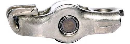

Mustafa Tüfekçi 21 Ekim 2024 Paylaş 21 Ekim 2024 Fotoda benim gördüğüm egzantrik aşınması gibi ortalar parlak yanlar mat Yorum bağlantısı
Oğuzkan Işık 21 Ekim 2024 Paylaş 21 Ekim 2024 Ali Darbaz yazdı: Bu resme bakarak kurum olup olmadığı hakkında yorum olur mu Buranın yapısı niye buzdolabı straforu gibi 2 2 1 Yorum bağlantısı
Ali Darbaz 21 Ekim 2024 Yazar Paylaş 21 Ekim 2024 (düzenlendi) Mustafa Tüfekçi yazdı: Fotoda benim gördüğüm egzantrik aşınması gibi ortalar parlak yanlar mat Parnakla seviye tespiti yaptım. Parlak alanla yağlı alan arasında profil düşüklüğü yok. Çünkü baskı uyguladığı hidrolik iticinin profille temas noktası bilyalı rulman var.  Egzantrik profili rulman üzerinde hareket devinim yapıyor 21 Ekim 2024 tarihinde Ali Darbaz tarafından düzenlendi Yorum bağlantısı
Ali Darbaz 21 Ekim 2024 Yazar Paylaş 21 Ekim 2024 Oğuzkan Erışık yazdı: Buranın yapısı niye buzdolabı straforu gibi İşte Tei tek kristal parça üretmeye çalışıyor ama beceremiyor. Benim üst kapak metali eritme aliminyum döküm. Kristal yapısı iyi kaynaşmamış. Çağlar Bayur yazdı: kaçak varsa a ya b e c ye bakmaz Külbitörü n contası daha 30 km önce değişti. Yorum bağlantısı
Çağlar Bayur 21 Ekim 2024 Paylaş 21 Ekim 2024 Ali Darbaz yazdı: üst kapak metali eritme aliminyum döküm. Kristal yapısı iyi kaynaşmamış. kaynaşan üretim biçimi nedir üst kapakta? Ali Darbaz yazdı: Parnakla seviye tespiti yaptım. nasıl bir parmak bu? 1/1000 ölçümü yapabilen? 2 Yorum bağlantısı

Mertol Kip 22 Ekim 2024 Paylaş 22 Ekim 2024 Oğuzkan Erışık yazdı: Buranın yapısı niye buzdolabı straforu gibi Benden çok yaşayacaksın. İlk aklıma gelen oydu. Çağlar Bayur yazdı: üst kapak üretim videosu değil ki bu? Billur geçiyor olm, bullet kapak üreten mass üretim fabrikası mı var, hepsi döküm zaten. 3 Yorum bağlantısı
Tamer Topaç 22 Ekim 2024 Paylaş 22 Ekim 2024 Ali Darbaz yazdı: Benim üst kapak metali eritme aliminyum döküm. Kristal yapısı iyi kaynaşmamış. Enteresan. Aslında bariz üretim hatasıdır bu. Yorum bağlantısı
