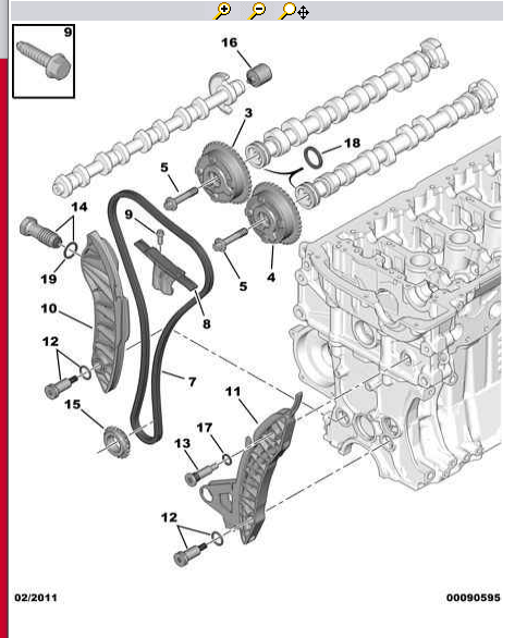

Abicim videoyu izlememişsiniz. bende 3 kam milide sökülüyor. Yaylar çıkarılıyor. Egzantik milleri sökmek için egzantrik kafaları sökülüyor. Hidrolik gergide sökülüyor.
https://www.drive2.ru/l/599232463822138790/
3 kam mili mi?

@İlkay Başaran Arabada 3 adet kam mili var.

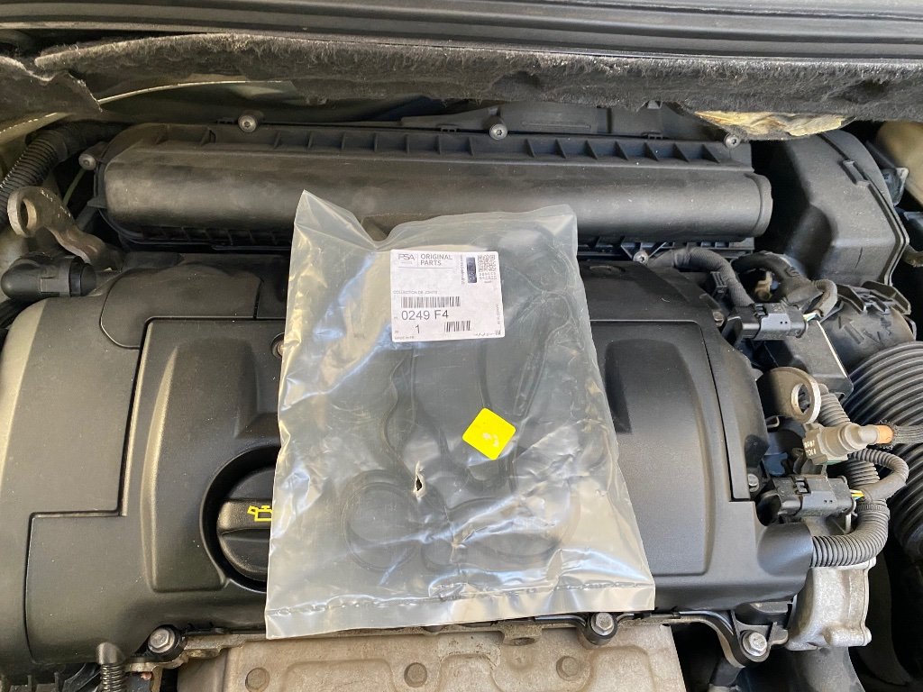

Bir önceki sayfada geliştirilen subab lastiklerinin resmini koydum.

İlk parçayı aldım. Masraflarım yattı bende parayı faiz çekmeden motor contasını aldım. Hazirana kadar toplarım tamamını.
