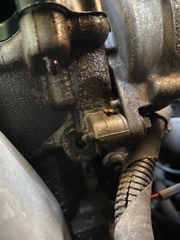

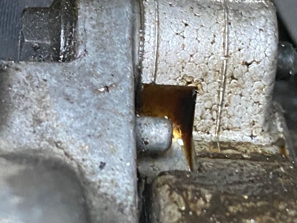

Araba ile en zorlayıcı etaplardan birini çıktım. Devir çevire çevire Kartepe tırmandım. Gayet güzel gidiyor. Ne duman nede kötü bir koku. Arabanın altında hiç yağ yok. Sadece kulbitör  contası ve vakum pompası etrafında yağ sızıntısı var. Ateşleme bobinine söktüm baktım buji etrafınada contadan yağ sızıntısı yok. Kafayı yemek yerine benden uzak kalsın dedim.
Yağ sızıntısı olan parçalar yerinden oynak, içeriden vuran basınç yahut sıcaklık ile boşluklu hale gelebilecek yapıda olabilir mi?

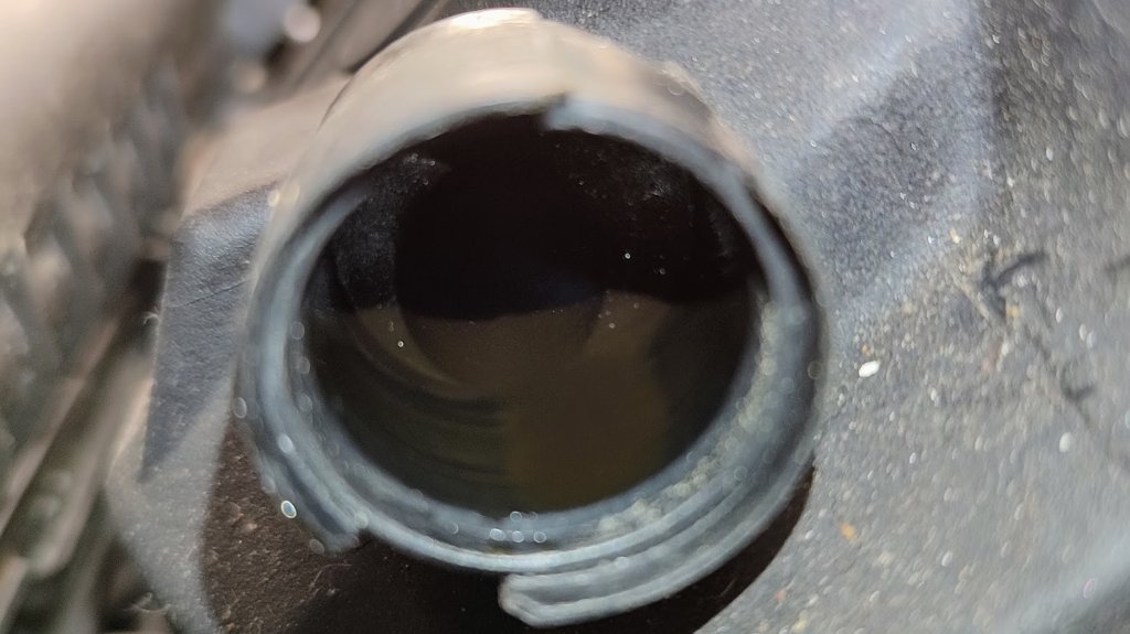

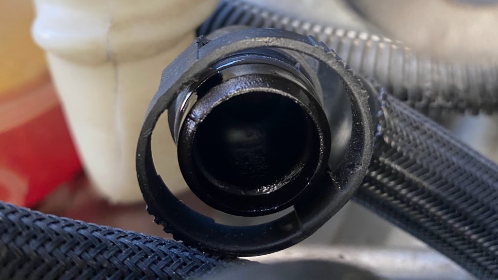

Merhaba

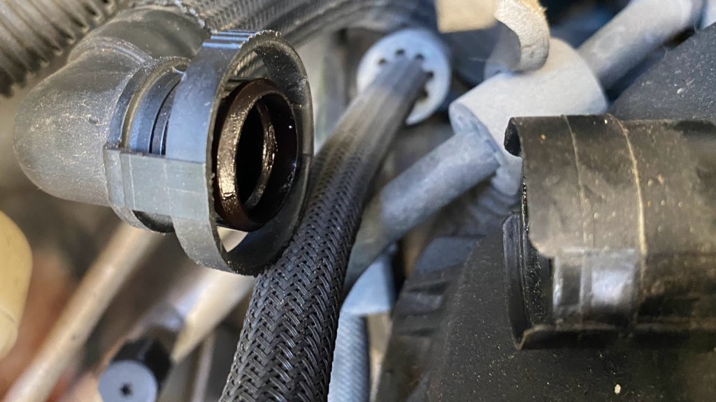

Arabanın Pvc kalter havalandırması kaynaklı yağ tüketimini ölçmek için boruyu söktüm. Motor yağı kaynaklı yağ tüketimi konusunda biraz daha şüphelerim artmış durumda.
Bunu en iyi anlamanın yolu bujilerin dökülüp uclarının bakılması.
İşten güçten fırsat bulamıyorum. o bujinin sökülmesi için bir kaç aparat lazım . beni aşar çünkü alet edevat lazım.
kornayı kontrol etmek gibi olmuş, karter havalandırmasının da ilgi olmaz
