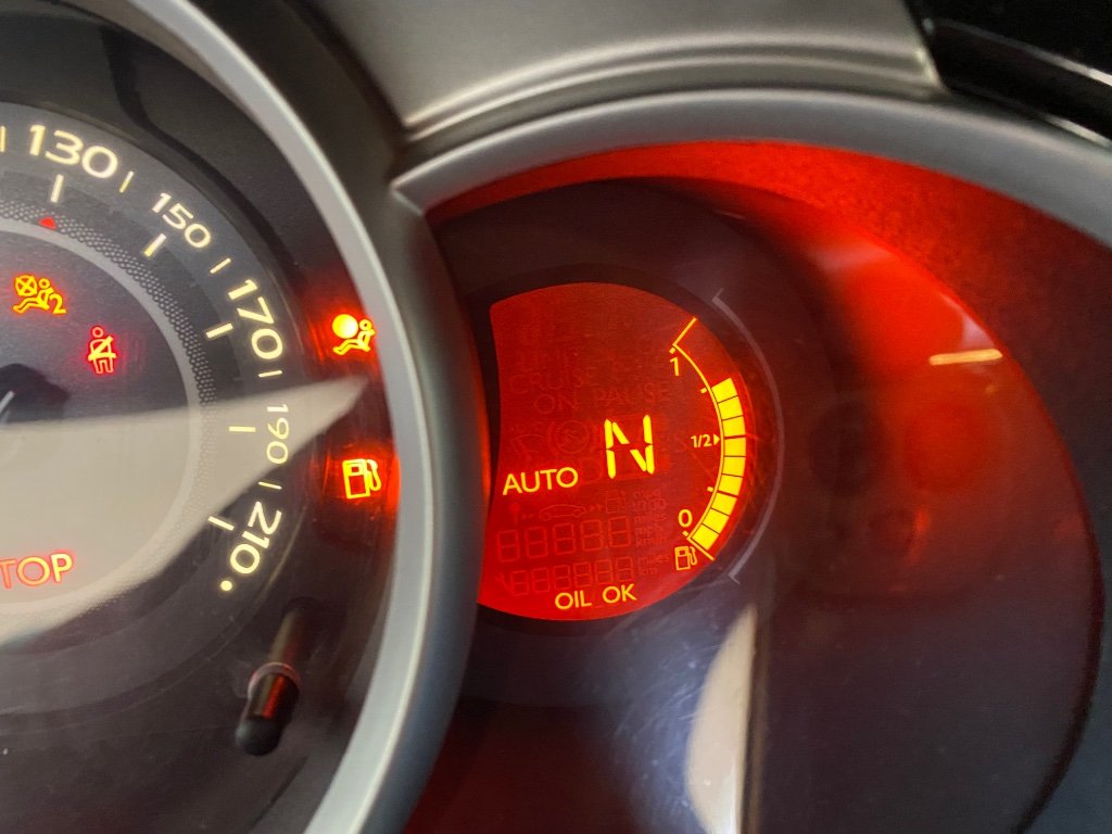

1100 km oldu. Yağ tüketimi 0.7 olmuş.
Ekran hala oil ok yazıyor

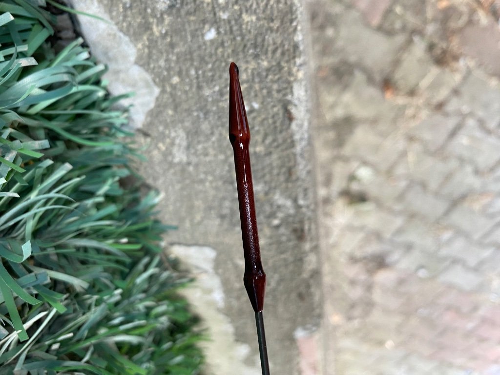

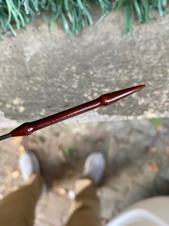

bu fotodan bu rakama nasıl varılıyor? çubuk komple yağ kesim çizgisi göremiyorum nerede?
Seviyeyi gösteriyor mu? Megan 2 Oil ok derken yol pcnin tuşuna basınca seviyesini gösteriyordu

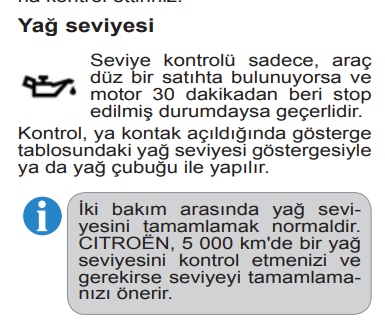

El kitabında iki bakım arası yağ eksilmesi normal denmiş.
el kitabında bu cümlenin yazılı olmadığı bir marka yoktur bentley sürücüsü olarak yazıyorum
Eksiltir de o kadar eksiltmez.

Yağ çubuğunun dibine kadar yağ azalsın. Yani yağ cubukta a böyle var ile yok arasında hissedilsin. Tam 500 ml ekle ve bak. Çubukta seviye nereye gelecek.  Max a kadar yağ eklenen doğru değil. Yağ basıncı ile kurburutor ve şu  pcv mi neyi zorluyon bence.
