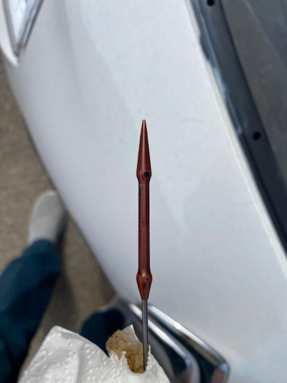

Ali Darbaz 15 Eylül 2024 Yazar Paylaş 15 Eylül 2024 1060 km yol yaptım ve yağ tüketimini ölçtüm.. Chat gpt bana normal dedi. Eğer başlangıçta yağ seviyeniz **full** seviyesindeydi ve şu anda çubukta **minimum** ile **maksimum** arasında yaklaşık ortada görünüyor, bu durumda yaklaşık olarak yarım litre yağ eksildiği söylenebilir. Çoğu motorun yağ çubuğundaki maksimum ve minimum seviyeler arasındaki fark genelde 1 litredir. Bu durumda: - 1060 km'de yaklaşık **0.5 litre** yağ tüketmişsiniz. Prince motorlu araçlar için 1000 km'de 0.5 litre yağ tüketimi genellikle kabul edilebilir bir değer olarak görülür. Bu motorlar, özellikle yüksek devirde çalıştırıldığında belli miktarda yağ tüketebilirler. Ancak yağ tüketiminin sürekli olarak bu seviyede olması ve ani artış göstermemesi önemlidir. Yağ seviyesini düzenli olarak kontrol etmeye devam etmenizi ve herhangi bir anormal artış görürseniz servise başvurmanızı öneririm. Yorum bağlantısı

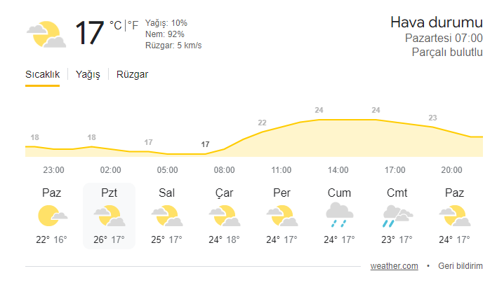

Ali Darbaz 15 Eylül 2024 Yazar Paylaş 15 Eylül 2024 Arabanın Kliması soğutmaması ile ilgili güzel bir makale buldum. Yabancı kaynak demişki buzlanma arabanız "coil icing" olmuş olabilir. Hava aşırı nemli ise Evaporatör donar ve hava geçişine engel olur. Arabanın daha önce 4,6 derecede soğuk hava üflemeye başladığını hatırlıyorum. Bugün sabah 08:00 gibi yolda iken nemim %92 olduğunu gördüm. Şu an baş şüpheli olarak Evaporatör donması olarak görüyorum. Yorum bağlantısı
Sani Gerşon 15 Eylül 2024 Paylaş 15 Eylül 2024 Ali Darbaz yazdı: - 1060 km'de yaklaşık **0.5 litre** yağ tüketmişsiniz. Böyle bir tüketim varsa, geçmiş olsun, motor bitmiş. Bir yanlışınız olmalı. Yorum bağlantısı
Ali Darbaz 15 Eylül 2024 Yazar Paylaş 15 Eylül 2024 Sani Gerşon yazdı: Böyle bir tüketim varsa, geçmiş olsun, motor bitmiş. Bir yanlışınız olmalı. Tek yanlış 0.5 değil 0.6 litre olması. Beyaz duman atmıyor ama yağ nere gidiyor bilmiyorum. Yorum bağlantısı
Sani Gerşon 15 Eylül 2024 Paylaş 15 Eylül 2024 Ali Darbaz yazdı: Tek yanlış 0.5 değil 0.6 litre olması. Beyaz duman atmıyor ama yağ nere gidiyor bilmiyorum. Bence yanlış ölçüyorsunuz. Bir hata olmalı. Dediğim gibi, bu kadar yakıyorsa, motor bitmiş demektir. İkinci bir usta görüşü alın ve motoru kontrol etsin. Yorum bağlantısı
Ali Darbaz 15 Eylül 2024 Yazar Paylaş 15 Eylül 2024 Sani Gerşon yazdı: Bence yanlış ölçüyorsunuz. Bir hata olmalı. Dediğim gibi, bu kadar yakıyorsa, motor bitmiş demektir. İkinci bir usta görüşü alın ve motoru kontrol etsin. Usta baksa ne diyecek. Altan yağ akmıyo, egzosfa mavi duman yok. Subab lastikleri veya segman atalım diyecek. Benim buna harcıyacak tek kuruşum yok. 32 ay kredisini ödeyeceğim. 60 70 bine motor yapmak yerine 2000 kmde 1 litre 5w30 motor yağını eklemek daha sürdürülebilir şu an. Yorum bağlantısı
