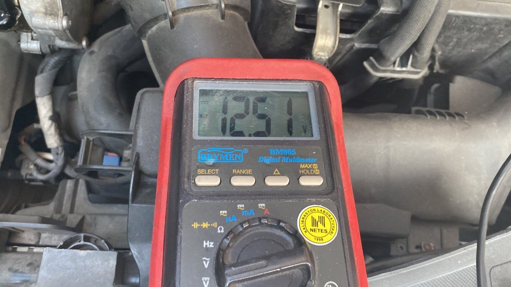

Ali Darbaz 23 Ağustos Yazar Paylaş 23 Ağustos Araba beş gün yattıktan sonraki akünün durumu böyle. Yorum bağlantısı
Sani Gerşon 23 Ağustos Paylaş 23 Ağustos Ali Darbaz yazdı: Araba beş gün yattıktan sonraki akünün durumu böyle. Marş anına bakmak lazım. Yorum bağlantısı
Tansu Kalafatoğlu 23 Ağustos Paylaş 23 Ağustos Sani Gerşon yazdı: Marş anına bakmak lazım. çalışıyorsa sıkıntı yok bence Yorum bağlantısı
Sani Gerşon 23 Ağustos Paylaş 23 Ağustos Tansu Kalafatoğlu yazdı: çalışıyorsa sıkıntı yok bence Tam öyle değil maalesef. Marş anında 10v ve altına düşüyorsa (marş yapıyorsa) en kısa sürede değiştirmek, yolda kalmamak adına şart. Bir kaç aya soğuklar başlar, konular açılır forumda "aracım marş almıyor" diye. Yorum bağlantısı

Tansu Kalafatoğlu 23 Ağustos Paylaş 23 Ağustos Sani Gerşon yazdı: Tam öyle değil maalesef. Marş anında 10v ve altına düşüyorsa (marş yapıyorsa) en kısa sürede değiştirmek, yolda kalmamak adına şart. Bir kaç aya soğuklar başlar, konular açılır forumda "aracım marş almıyor" diye. e tamam işte. Öyle olunca değişir daa 1 Yorum bağlantısı
