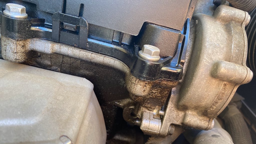

Ali Darbaz 18 Ağustos 2024 Yazar Paylaş 18 Ağustos 2024 (düzenlendi) Buraya epeydir bişey yazmadığımı farkettim. Yağ yakma testinde 450 km oldu. Yağ memranı değiştirince üst kapak contasından yağ sızıntıları artış gösterdi. BB otomotivde şanzıman kalibrasyonu tekrar yapıldı için "soğuk" iken araba artık çok daha iyi debriyaj kavraması yapıyor. Rampadan daha kolay kalkıyor ve ısındığında neredeyse kusursuz oluyor. + Lastik Balans sonrası titreşim yok oldu +Kapı çantalarını değiştirince otoban sürüşlerinde rüzgar sesi iyice azaldı +Arabanın lastiklerinin yani petlasların biraz zorlanınca yoldan koptuğunu hissetmeye başladım. +Hem BB otomotiv hemde Cruze ustam rölantide elektrikli gerginin ciykleme sesinin normal olduğu konusunda beni ikna etti. +Araba radyatör tıpasının 1000 km sürüşten sonra bir daha patlamayacağı konusunda ikna oldum. +Süspansiyon sisteminden tümsekleri geçerken çıkan cıyaklama sesleri umursamamaya başladım. +Klima performansının iyi olduğunu el kitabındaki verile ışığından kabul ettim. +Motorun hararetli çalışıyor. bu durum beni ürkütüyordu. Artık bunuda umursamaz oldum. Şu an gözümü Akü ye diktim. Araba bir süre yatınca cam pencere açamıyor. Marş basınca ancak aktif oluyor. Kullanıp park edince 2 3 gün cam pencere açabilicek kadar elektrik var. 4ncü günde akü gene bitik oluyor. Anca marşa yetiyor. Marş sonrası araba full şarja geçiyor buda rölantide arabayı epey yüke sokup devir dalgalanmasına sebep oluyor. Lakin ben multimetre ile ölçtüğümde akü 12,7 gösteriyor. Acıkcası bu konuda kafam çok karışık. 18 Ağustos 2024 tarihinde Ali Darbaz tarafından düzenlendi 2 Yorum bağlantısı
