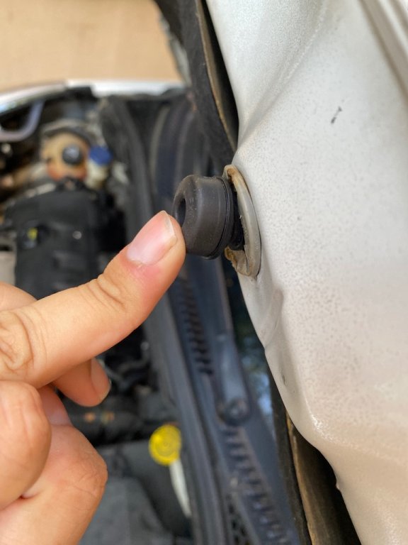

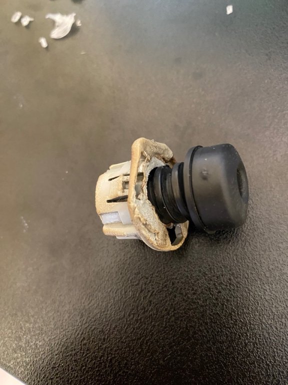

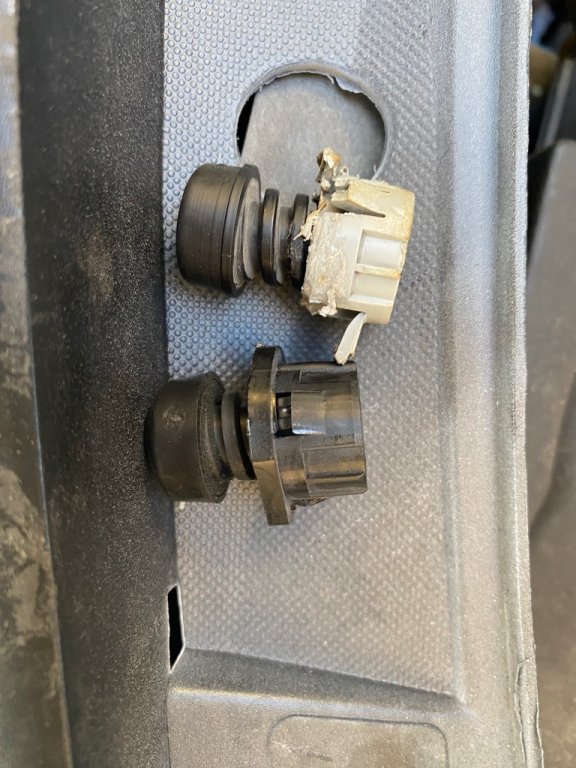

Çağlar hocam orjinal kaput dayanağı 540 tl ben dacia için olanı benimkine benzettim . birde sen bakamısın
https://www.hepsiburada.com/kivanc-oto-kaput-ayar-takozu-fluence-mgn-ii-iii-dacia-p-HBCV000039YEBQ?magaza=BURSAKIVANÇOTO
Bu arada bende set üstü ocakta parçayı eritip siperini kaynattım. olursa ne ala
O kaza ile alt takıma erişim veya amortisör kuleleri hasar almalıydı
Abi kazayı 5 km hızla yaptık arabada herhangi bir alt takım hasarını göremedik araba lifte kaldırıldı bakıldı

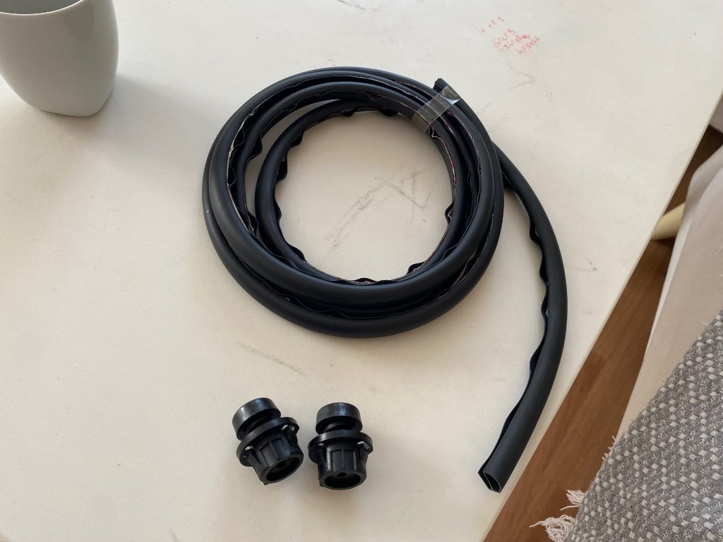

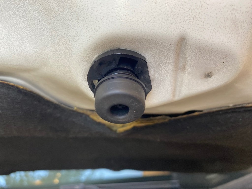

Bu parçayı da arıyorum. Kaputun dayanağı , bulursama alacam.
17338749_WhatsAppImage2024-07-24at18_33_52.jpeg.da5328a78ed2aa33974e6f11c5572e87.jpeg1259579065_WhatsAppImage2024-07-24at18_33_40.jpeg.de4a2b71f1696619fc40928599f872af.jpeg
Önemli. Yolda giderken kaput dalgalanır.

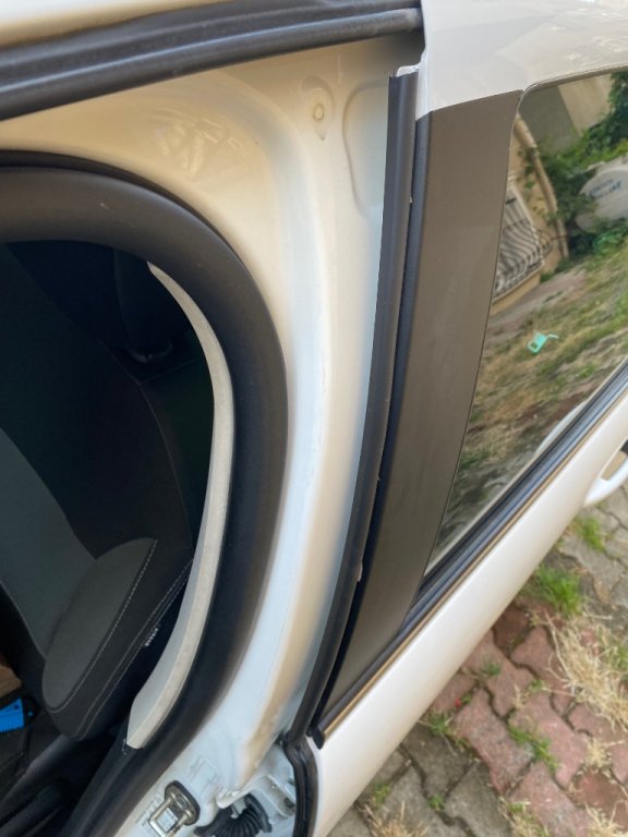

Cuk oturdu ikiside

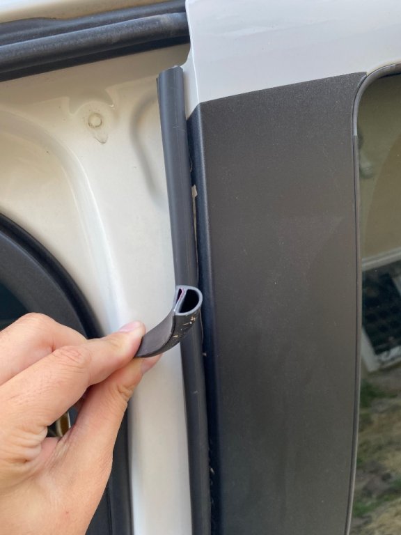

Conta için 1300 tl ve kaput takozu için 524 tl isteyen Psa saygılar
Ses seviyesi testinden tam not aldık. Kulağımı tırmalayan rüzgar sesi yok artık.
hassas bir kulak varmış

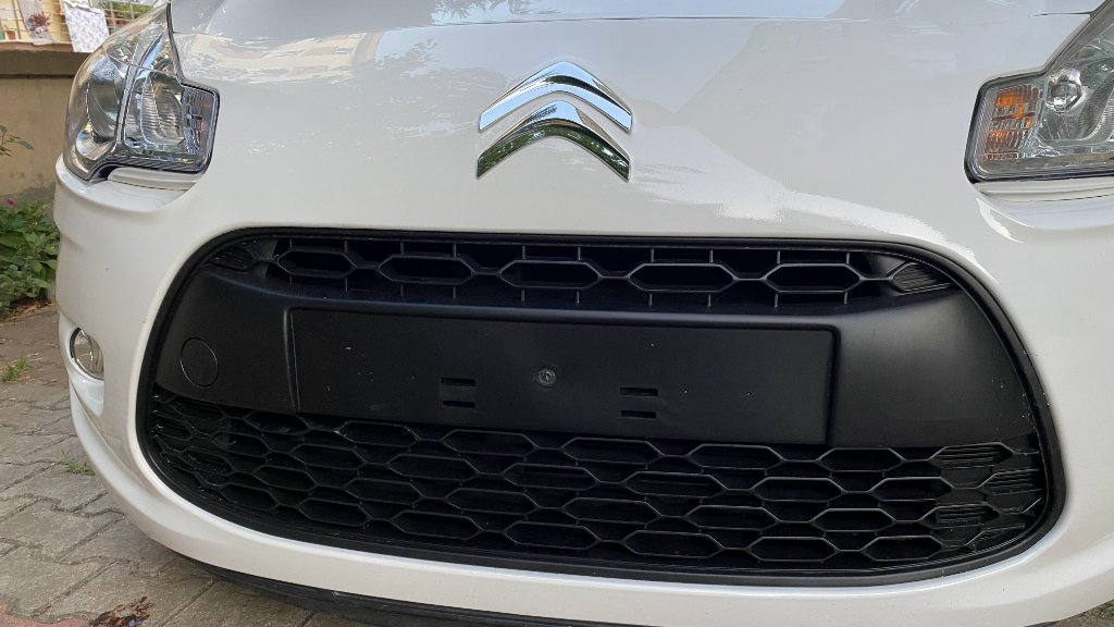

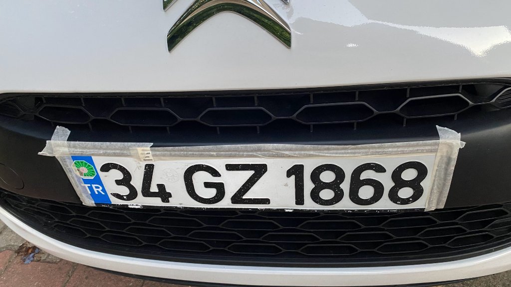

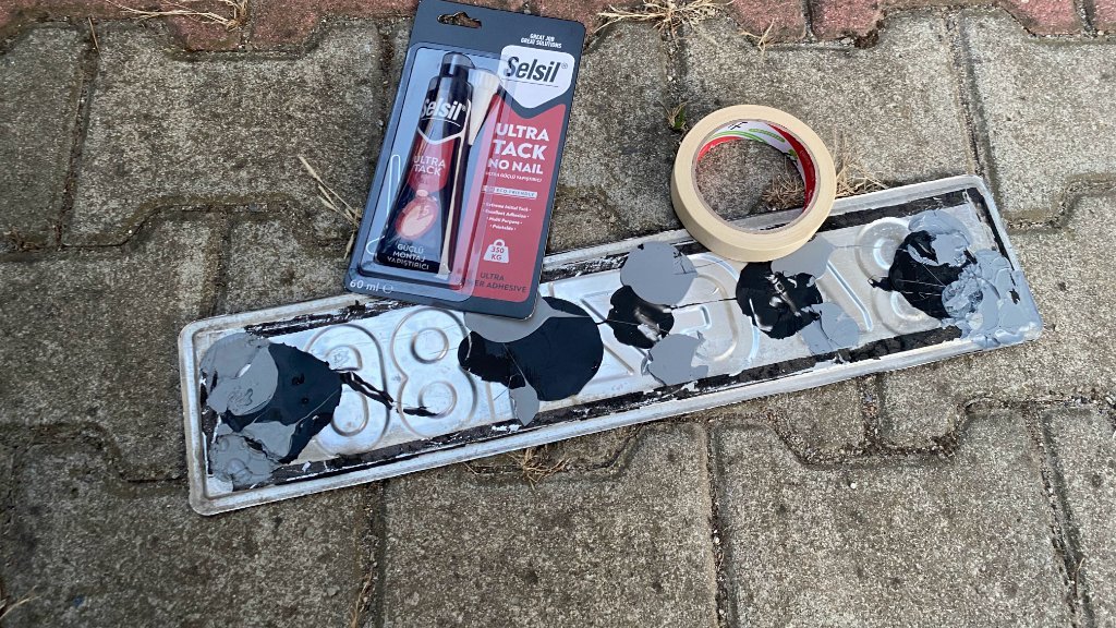

Arabanın plakası kendi kendine düştü. Dyson ile yapıştırmışlar, plastiği tutmamış. Arabayla Nalbura gittim. Bizim nalburcunun Nissan Silviası var bu arada.
Neyse bana önerdiği yapıştırıcı ile yapıştırıp maske bandı ile tutturdum , sabah nasıl olacak bakalım.
IMG_6056.jpg.5b889b4f58250ce337f256fa3bcf40d1.jpgIMG_6057.jpg.3d8bfe09540ebf04eeda75128cda8818.jpgIMG_6058.jpg.59afe82e267f47a5915be80f0f65dfe5.jpg
Dyson olsa tamponu almak gerekirdir. Siyah normal silikon sürmüşler
Hangi silvia serisi yoksa mona lisa mı?

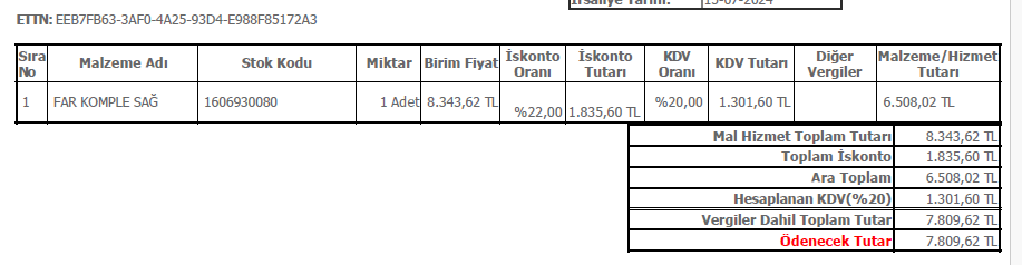

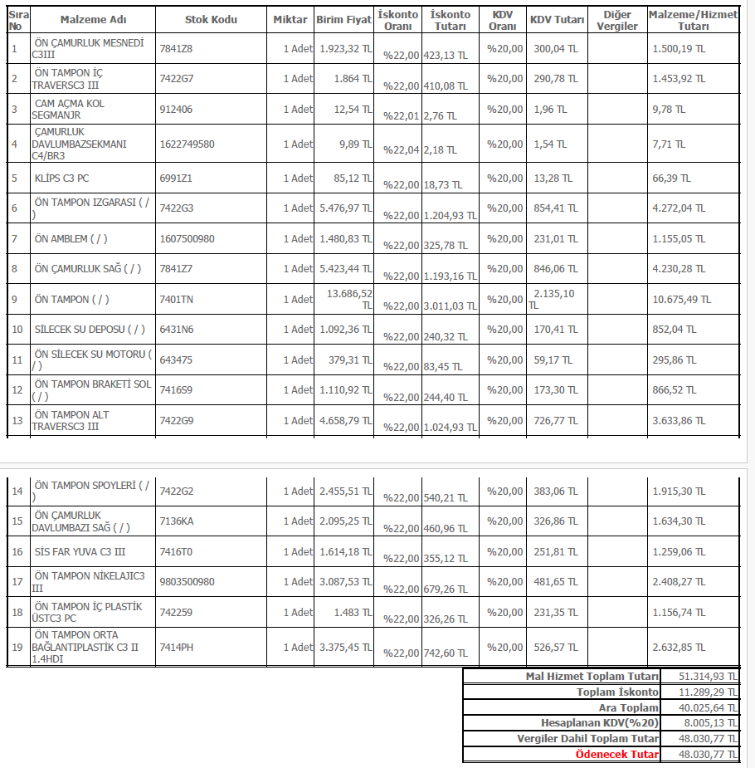

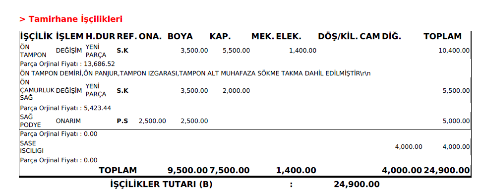

Faturamız çıkmış.. Ayrı bir tedarikcidende far komple alınmış.
Ayrıca Tamirhane işciliğinide en alta paylaşıyorum.  Faturanın sonunda bedel 72632 tl
image.png.f762f76d96c7f5d6ed4aabcee2bcd843.pngimage.png.d5db0e11ec60bccc818d6adc1af941e7.pngimage.png.17a674cf71b0c81879a92f6d795ab761.png
10 km/h hız ile tıklayınca tamponda radarı falan ollmayan halojen farlı nın tamir bedeli, ilanlarda laf ederler ya wuuu yetmişpin hasar diyr

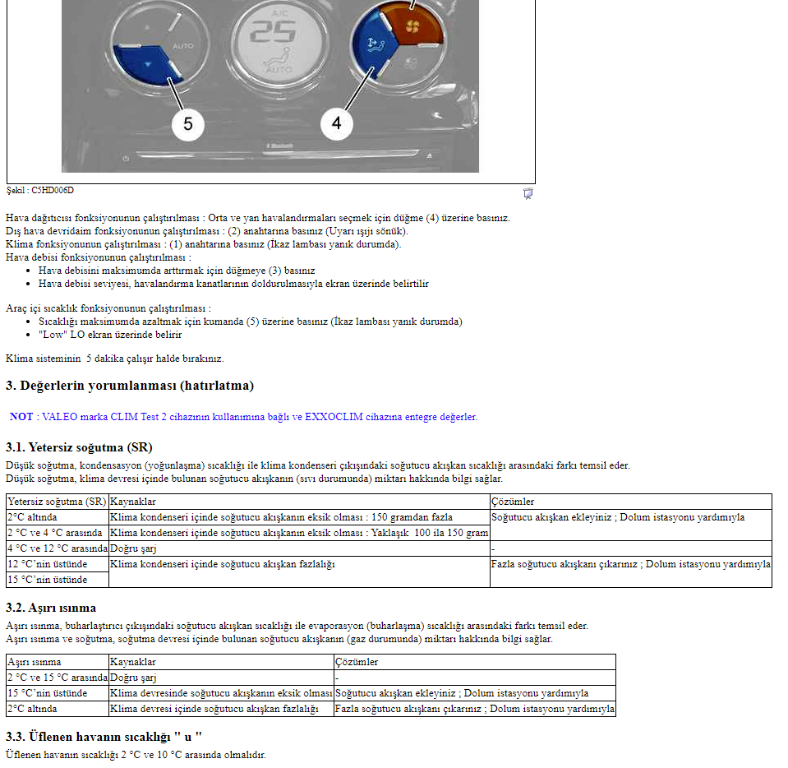

Gelelim klimanın mevzusuna , autoya alındığında üst kanallardan çok az hava geliyor ve genelde ayaklaran soğuk hava üflüyor. Bir yerde bir yanlışlık var, sensor bazlı olabileceğini düşünüp araştıracağım.
Her lastikde 50 gramlık yanlış yerlere yerleştirilmiş  balans ağırlıkları vardı.
bunu lasikçi mi böyle ifade etti?
iç çevrime alınca artar o hava hızı denedin mi?
İnternetten bir sıcaklık sensörü sipariş edip şunu bir deneyeceğim abi.
