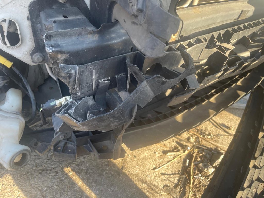

Tansu Kalafatoğlu 18 Temmuz 2024 Paylaş 18 Temmuz 2024 Darbeyle beraber çelik şekil değiştirmişse ve bırakıldığında eski haline dönmemişse, akma dayanımını geçmiş demektir. Yani o bölgede kalıcı değişiklik oluştu artık. Şekli düzeltilince aynı yerden darbe karşı dayanımı eskisine göre çok zayıf olur. Yorum bağlantısı

Ali Darbaz 18 Temmuz 2024 Yazar Paylaş 18 Temmuz 2024 Tansu Kalafatoğlu yazdı: Darbeyle beraber çelik şekil değiştirmişse ve bırakıldığında eski haline dönmemişse, akma dayanımını geçmiş demektir. Yani o bölgede kalıcı değişiklik oluştu artık. Şekli düzeltilince aynı yerden darbe karşı dayanımı eskisine göre çok zayıf olur. Genişlet Tampon demiri işlem oldu atı üstü Yorum bağlantısı

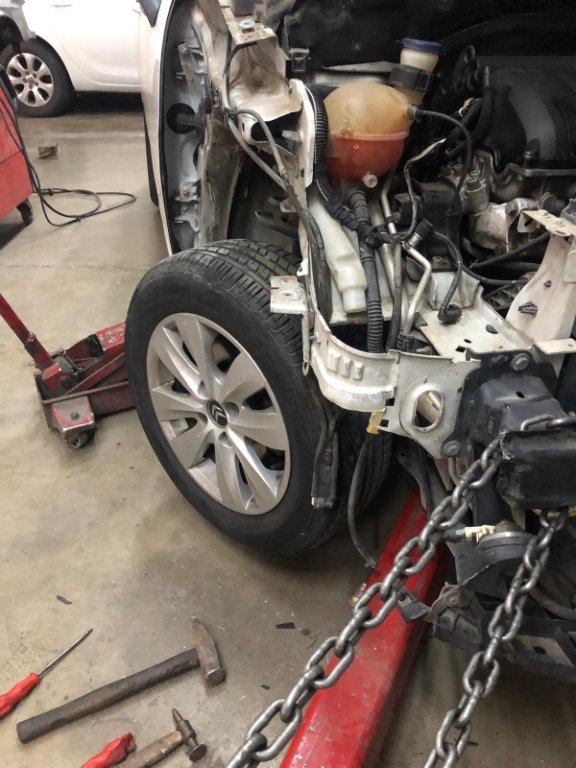

Mustafa Tüfekçi 18 Temmuz 2024 Paylaş 18 Temmuz 2024 İşte Tampon demiri tamirini saseyi çektirerek yapmasaydi iyiydi. :P Ekspertiz de şase ucu işlemli lafı geçti mi anlicaksin ne demek istediğimizi, Şase sağlamdı ise hakkı tampon demirini değişmek bence https://www.otoyedekmarket.com/urun/citroen-c3-iii-2010-sonrasi-on-tampon-demiri 3500 TL için kaç para yazdılar acaba 1 Yorum bağlantısı
Tansu Kalafatoğlu 18 Temmuz 2024 Paylaş 18 Temmuz 2024 Ali Darbaz yazdı: Tampon demiri işlem oldu atı üstü Genişlet Bir şey demedik ama tekrar darbe aldığında darbe şiddetini eskisi gibi karşılamaz. Yorum bağlantısı
Ali Darbaz 18 Temmuz 2024 Yazar Paylaş 18 Temmuz 2024 Mustafa Tüfekçi yazdı: İşte Tampon demiri tamirini saseyi çektirerek yapmasaydi iyiydi. :P Ekspertiz de şase ucu işlemli lafı geçti mi anlicaksin ne demek istediğimizi, Şase sağlamdı ise hakkı tampon demirini değişmek bence https://www.otoyedekmarket.com/urun/citroen-c3-iii-2010-sonrasi-on-tampon-demiri 3500 TL için kaç para yazdılar acaba Genişlet 1500 tl yazmış. Orjinal tampon demiri ise 8500 tl demiş. Şase ucu işlemli olunca ne olacak ki. 12 yaşında araba. benden önce kaç kez ellenmişti. 1 Yorum bağlantısı

Önder Özcan 19 Temmuz 2024 Paylaş 19 Temmuz 2024 Rutin işlem. Alinin canını sıkmasını gerektirecek bir şey yok. Neticede bu araba kaza yaptı, gerektiği halde, şase ucunu çekmeyelim mi? Eksper şase ucu işlemli diyeceğine, şasesi yamuk, kaza yapmış düzeltilmemiş mi desin? Kaza yaptık, sonuçlarına eyvallah. Yorum bağlantısı

Sani Gerşon 19 Temmuz 2024 Paylaş 19 Temmuz 2024 Bu foto'larla kimse şase düzeltmeli araç vs diye tok atamaz. Korkmayın. Siz foto'larla satarken gösterin, sıkıntı çıkmaz. Ben görsem, ben de sıkıntı etmezdim. 3 Yorum bağlantısı
Çağlar Bayur 19 Temmuz 2024 Paylaş 19 Temmuz 2024 Ali Gülmez yazdı: Tüp ve vti yan yana gelmemesi gereken 2 kelimedir Genişlet sebep? Mustafa Tüfekçi yazdı: 3500 TL için kaç para yazdılar acaba Genişlet lifti ters çevirirdim yok öyle keyfine göre zincir bağlayıp çekecek arabamı ... hint usulü tamirat Yorum bağlantısı
