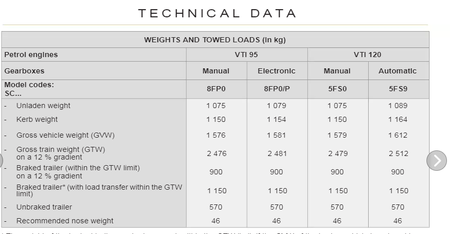

Evren Erakçora 15 Temmuz Paylaş 15 Temmuz Maks 600kg frenli çekme, topuz ağırlığı 46 kg diyor. Kitapçığa baktım şimdi. Zor çeker biraz. Yorum bağlantısı
Ali Darbaz 15 Temmuz Yazar Paylaş 15 Temmuz Evren Erakçora yazdı: Maks 600kg frenli çekme, topuz ağırlığı 46 kg diyor. Kitapçığa baktım şimdi. Zor çeker biraz. Frenli 1150 kilo diyor. Yorum bağlantısı

Evren Erakçora 15 Temmuz Paylaş 15 Temmuz Eski kasa da daha yüksekmiş. 900 kg olarak almak lazım o zaman. yüzde 12 rampaya kadar diyor. Ülkemiz dağlık. Toplam katar ağırlığın 2476 kg olacak. 46 kg çeki demir ağırlığı epey düşük ama. Yorum bağlantısı

Mehmet Ozyurek 15 Temmuz Paylaş 15 Temmuz Bu araba ile frensiz karavan çekmek hayal.. İnerken durduramaz.. çıkarken çekemediği an freni yenemez karavanı. geri kaymaya başlar.. Artık nerede durursa.. 1 1 Yorum bağlantısı
