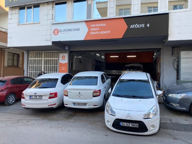

Mustafa Tüfekçi 4 Nisan 2024 Paylaş 4 Nisan 2024 Atölye4 benim Picasso yu aldığım yer nerden buldun onları Yorum bağlantısı
Ali Darbaz 4 Nisan 2024 Yazar Paylaş 4 Nisan 2024 Ebrar Tüfek yazdı: Kırmızı corsa da aynı durum oldu, kırmızıya yaklaşırken ayağın frende 2 den 1 e düşerken takırtı geliyordu, kalktığında 1 den 2 ye geçişte eğer hafif gazla hızlanırsan vuruntu yapıyordu, aküyü ölçtürdüm bitik çıktı, voltaj debriyaj motoruna yetersiz kalıyor. Aküyü değişince vuruntu tıkırtı sesleri gitti, aynı şekilde hızlandığımda eskiye göre vites atış devrinde 500 devir gibi bir düşüş oldu. Kesinlikle akü değişimi sonrasında farkı hissedeceksin. Genişlet Aşırı yoğunluktan arabayla yüksek hızlı seyire çıkamadık. Yarın servis bi baksın altakıma kulaklara ucuzdan pahalıya doğru aşama aşama sıfırlıycaz parçaları. . Mustafa Tüfekçi yazdı: Atölye4 benim Picasso yu aldığım yer nerden buldun onları Genişlet Google de Yorum bağlantısı

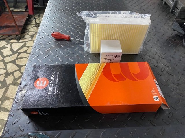

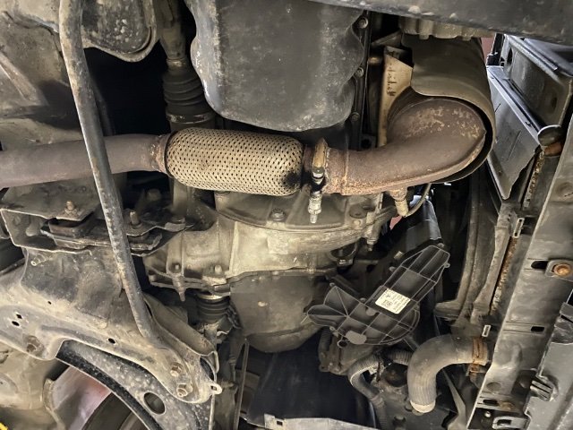

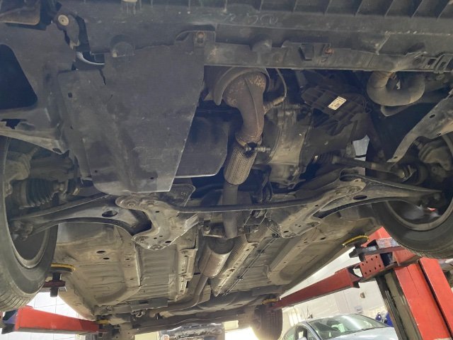

Ali Darbaz 5 Nisan 2024 Yazar Paylaş 5 Nisan 2024 Psa iki tane polen filtresi koymuş. 1 1 Yorum bağlantısı

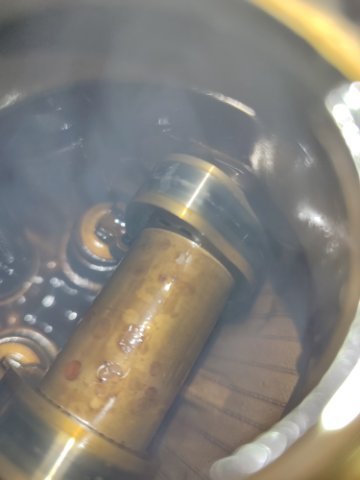

Tamer Topaç 5 Nisan 2024 Paylaş 5 Nisan 2024 Ali Darbaz yazdı: Rus bir adam vti motorların yağlama sisteminin yetersiz olduğunu bu nedenle her 10 bin veya her yıl yağ değişimi yapılmasını tavsiye ediyor. Bende şöyle bir baktım içine. Kam mili üzerinde yağın fazla gelmediğini gördüm. Tavsiyeye uymak mantıklı olacaktır. Genişlet Mil üzerinde kırmızı noktalar var. Büyük bir sorun teşkil ediyor. Kırmızı benekli kam mili hastalığı (halk dilinde benekli hastalığı). Acil müdahale edilmesi gerekiyor . 2 1 Yorum bağlantısı

Ali Gülmez 5 Nisan 2024 Paylaş 5 Nisan 2024 Ali Darbaz yazdı: Psa iki tane polen filtresi koymuş. Genişlet DPF ÇIKIŞINDAKİ KELEPÇEYİ KONTROL ET O TARAFTAN Kurum kaçırmış sanırım boşluk var Yorum bağlantısı

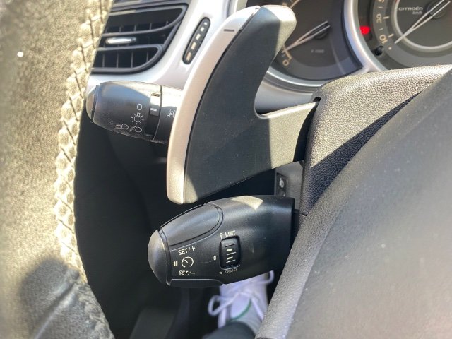

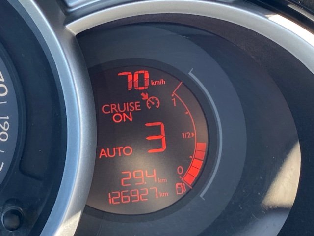

Ali Darbaz 5 Nisan 2024 Yazar Paylaş 5 Nisan 2024 (düzenlendi) Nasıl yeni hız sabitleyici yakışmış mı 5 Nisan 2024 tarihinde Ali Darbaz tarafından düzenlendi 7 Yorum bağlantısı
Önder Özcan 5 Nisan 2024 Paylaş 5 Nisan 2024 Ali Gülmez yazdı: DPF ÇIKIŞINDAKİ KELEPÇEYİ KONTROL ET O TARAFTAN Kurum kaçırmış sanırım boşluk var Genişlet Araç benzinli, DPF değil de katalitik konvertör (halk dili katalizör) 5 Yorum bağlantısı
Ali Darbaz 5 Nisan 2024 Yazar Paylaş 5 Nisan 2024 (düzenlendi) Usta arabayı beğendş ve çok ilgilendiler. Yalnız Vti hakkında çokda güzel konuşmadı. Çok fazla emisyon arızası veriyormuş özellikle lpgli modeller. Sonuç olarak yağına ve suyunu sürekli kontrol edin dedi. Araba bana adapte oldu. Artık çok daha güzel vites atıyor. Hız sabitleyici 2000 devirde 70 km hızla giderken çok az yakıyor. Arabada hız sabitleyici acıkken çok ama çok güzel vites atıyor veya düşürüyor. Öne yığılma neredeyse yok. 5 Nisan 2024 tarihinde Ali Darbaz tarafından düzenlendi 4 Yorum bağlantısı
Ali Gülmez 5 Nisan 2024 Paylaş 5 Nisan 2024 Ali Darbaz yazdı: Usta arabayı beğendş ve çok ilgilendiler. Yalnız Vti hakkında çokda güzel konuşmadı. Çok fazla emisyon arızası veriyormuş özellikle lpgli modeller. Sonuç olarak yağına ve suyunu sürekli kontrol edin dedi. Araba bana adapte oldu. Artık çok daha güzel vites atıyor. Genişlet şanzıman akıllıdır zaten adapte ediyor kendini birde manuel olarak kendin vites değiştirirsen daha hızlı vites atıyor 1 Yorum bağlantısı

Ali Darbaz 5 Nisan 2024 Yazar Paylaş 5 Nisan 2024 Arabanın bakımıma 3800 tl, Arabanın orjinal hız sabitleyici 1300 tl ödedim. Yorum bağlantısı
