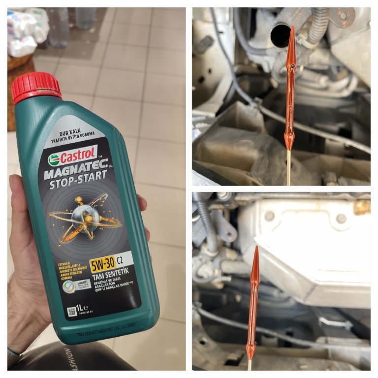

bu hatalı ilk dolumu kim yaptı ve normale inen miktar neden tekrar hatalı olarak dolduruldu katalizatörü yersin böyle giderse
İlk dolumuda ben yaptım. Hata nerde onuda anlamadım.
hata çubukta görülüyor:max seviye aşılmış, gırltağa kadar dolmuş dolayısı ile yağ köpürür, film yırtılır, fazlasını da zaten egzosa atar ordan da kat  a iner, olması gereken max min ortasıdır.
Abi dip stiğin başındaki yumrudaki yağı önemseme. yağ eksikken bile o yumrunun üstüne yağ geliyor . Çubuğu çekerken bir önceki çekmemdeki klavuz borunun içine akan yağı sıyırıyor.  Gıdım gıdım yağ koyarak yumru başın altına fulledim. O konuda rahat ol. Ekranda yağ alarmı var, azsa çoksa uyarıyor.

Kitapta yağ kapasitesi 4,2 lt (filtre dahil) diyor. Servis makineyle tam bu kadar koyuyor. Ben de sıcakken 5-10dk beklemiş yağı ölçünce max çizgisinde görüyorum.

Pejo yağ seviyesi motor soğukken ölçün der
Vw 1.2 tsi için sıcakken ölçün der
Ali motorunda göstergede ilk kontakta oil ok yazar ama bu uyarı seviyeyi belirli bir limite kadar ölçer yani fazla yağ olursa uyarmaz
Seviye düşerse uyarır sadece
Sen nereden çıkartıyorsun fazla olduğunda uyardığını ?

Ali sen bakıma gittin birkaç ay önce orada 4 lt yağ konmadı mı ?
4 lt konduysa zaten maksimum altında olması normal
Sen yağ ölçümlerini motor soğukken yap derim

Yağı kendim eksildiği kadar koyup tekrar 670 km yol yapıp tekrar ölçtüm . Ölçümü kendim yaptım.
Ölçmeden evvel 1 saat bekliyorum.
Arabanın eksik yağını tamamladım. Km not aldım. Peyder pey kontrol edip yağ eksilip eksilmediğini ölçüceğim. Yaklasık 400 ml motor yağı aldı. Motor suyu ise eksilme yaşanmıyor.
25 mayısda eklemişim , 22 haziranda ölçmüşüm
