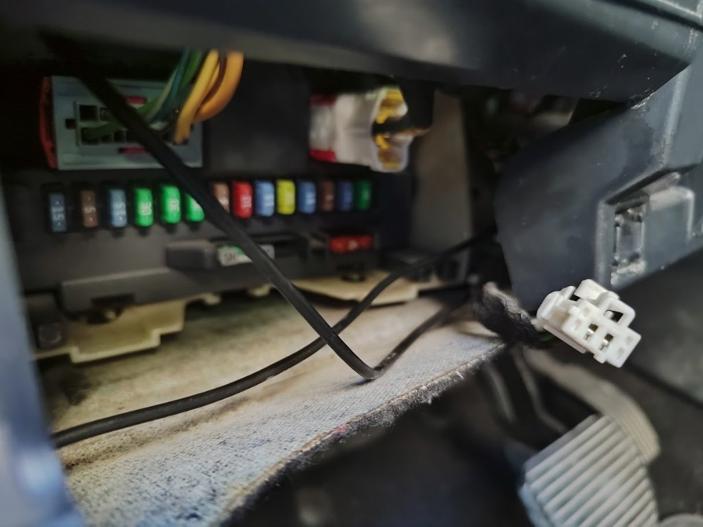

@Servet Aydın Abi araba ilk çalıştırdığımda motor aşağidaki gibi bir dalgalanma yaşıyor. Sebebini araştırma esnasında farkettim ki, motorun bu şekilde rölantide dalgalandığı an ile alternatörün 14,7 volta çıktığı zamana denk geliyor. Bataryamı araçtaki multimedya sistemi drain ediyor olabilir mi ?
Sigortasını sökerek o sırada aküden çekilen amperaja bakarak anlayabilirsiniz.
Valla akşam akşam biraz kurcaladım ama kafam bulanıktı elleşmedim.
O motoru öyle kasacak ses sistemi bir kaç kw olmalı ki yapsın. Multimedia parçala kısa far kadar enerji harcar

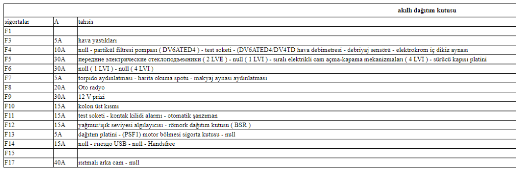

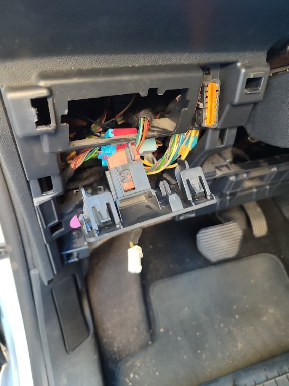

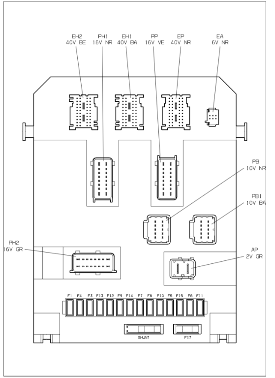

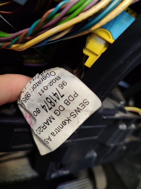

Citroen Sedreye göre F8 20 amperlik sigorta teybe aitmiş.
image.png.c4bbd287020c63fbd440d320561bc7d5.pngimage.png.1c8d68ff08dfbdf7b85bd71134b1fe86.png
Bu liste sizinki ile uyuşmuyor. Sigortalarınızı takip ederseniz amperajla uygun gitmiyor.

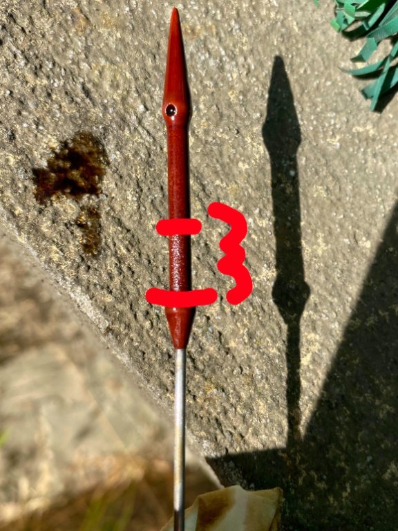

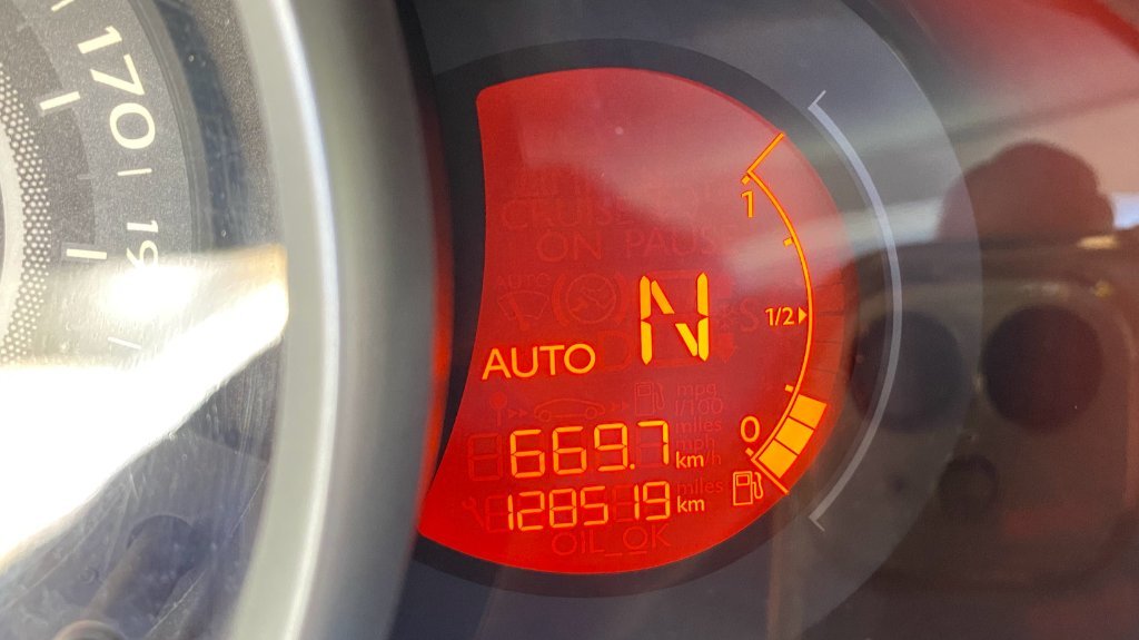

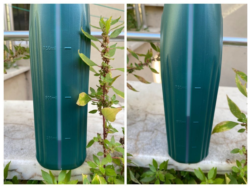

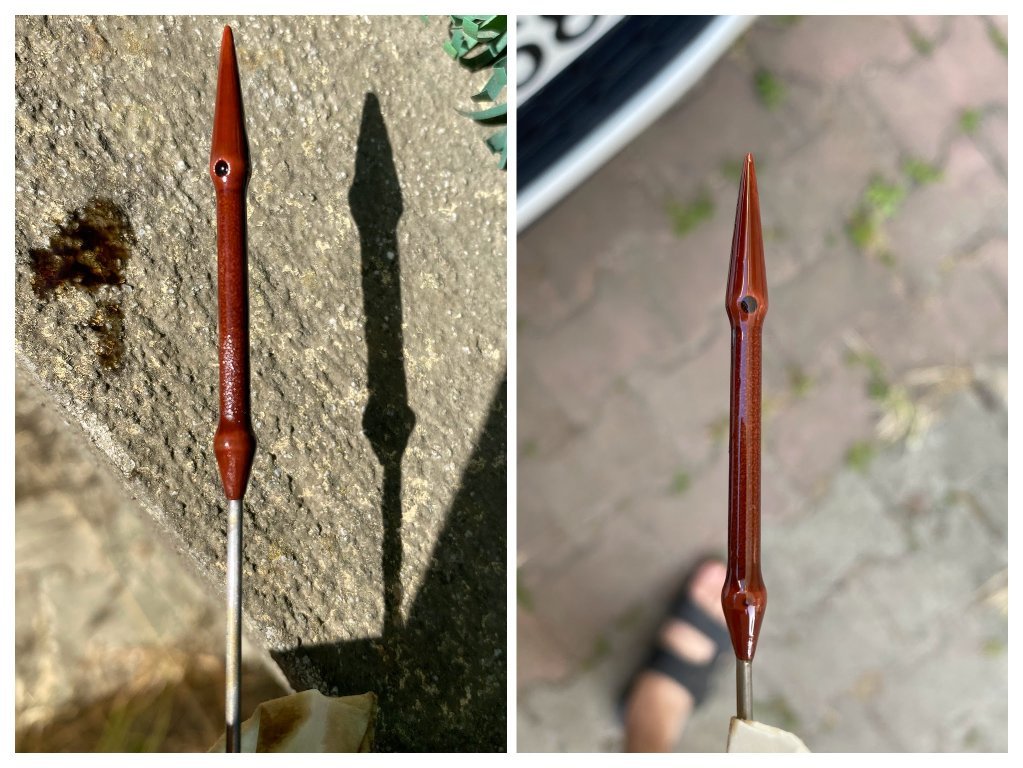

Maalesef araban hakkında kötü haberim var. Arabanın bir süredir yağ tüketim testini gerçekleştiriyordum. 670 km yol yaptım ve bugün ölçmeye karar verdim.
Yağ çubuğunda görüldüğü gibi %35 oranında bir gerileme var.
1 itrelik yağ bidonundan dökerek ölçüm yaptım. Yaptığım ölçüme göre 275 ml eksilmiş. 670 km yolda 275 ml eksilme demek 1000 km yolda 0.4 litre yağ yakıyor anlamına geliyor.
Arabada bulduğum tek ama tek şüpheli karter havalandırması. Onunda parçaları halen gümrükten çıkmadı. Gümrükten çıkmasını bekliyoruz. Karter havalandırması diaframı (pvc) valfi değiştirince tekrar teste tabi sokup sizleri bilgilendireceğim.
Multi medya sistemini klasik android tablet muamelesi yaparak kapatmayı ( tamamen elektriğini kesecek şekilde) kapattım. Arabanın voltajı 14,6 iken 14,7 yükseldi. Başkada bir işe yaramadı.
670 km önce çubukta yağ nerede idi? foto var mı
sebep?
sebep?
bu hatalı ilk dolumu kim yaptı ve normale inen miktar neden tekrar hatalı olarak dolduruldu katalizatörü yersin böyle giderse
