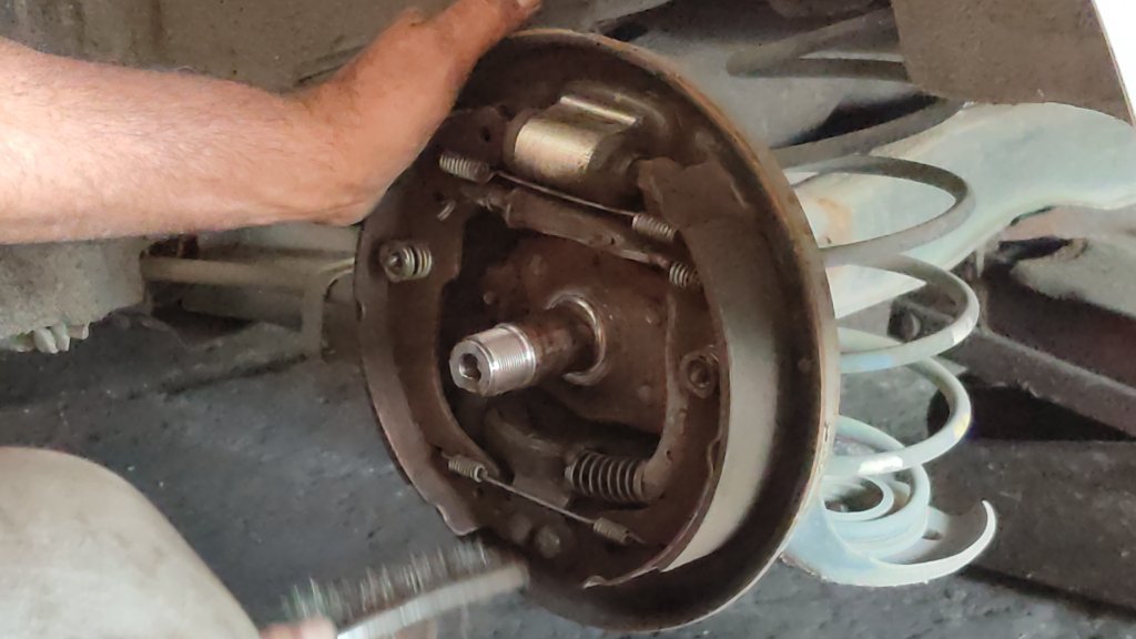

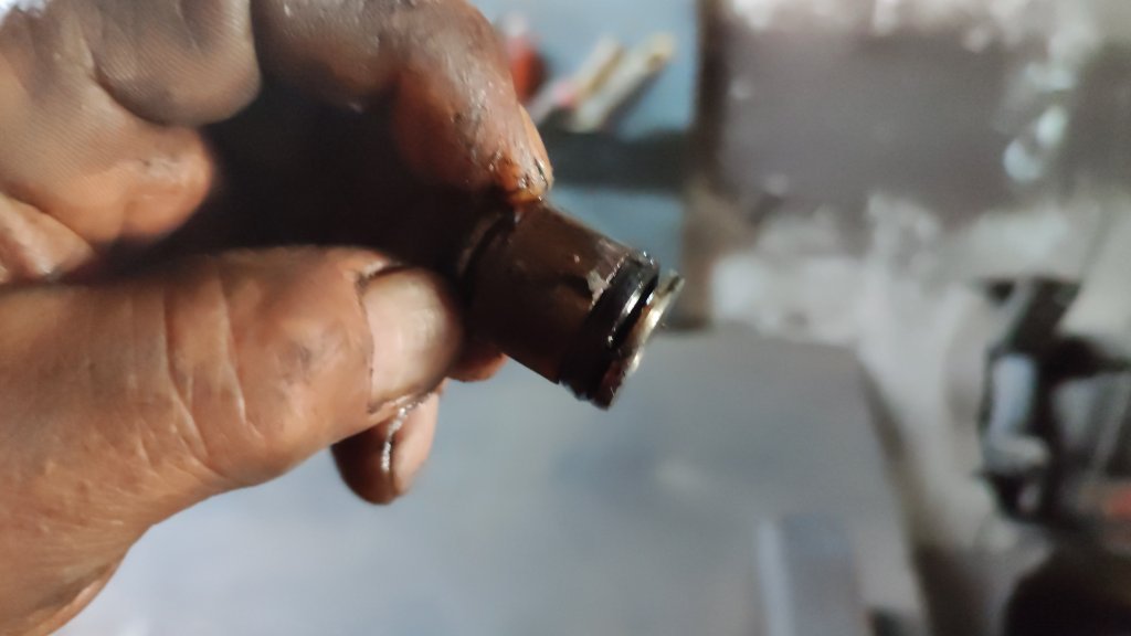

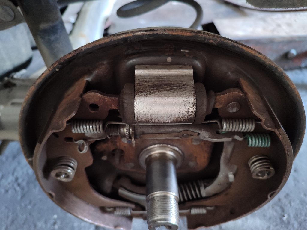

Arka kampana hidrolik pistonu basılı kalmışş..
Pastan gebermiş. Çekiçle vura vura anca çıktı.

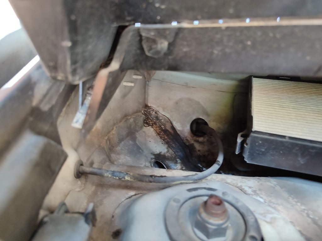

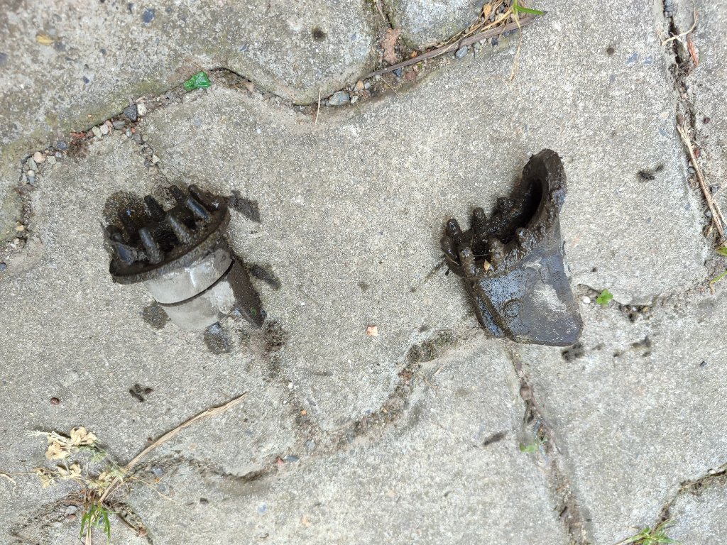

Arabanın iki su gideride tıkanmış. Bu yüzden yağmur suyu tahliye edemiyordu. Üç tane olması gereken parcadan 2 tanesi duruyordu.  Okadar kötü tıkalıydıki, çıkan çamur evdeki lavaboyuda tıkadı.

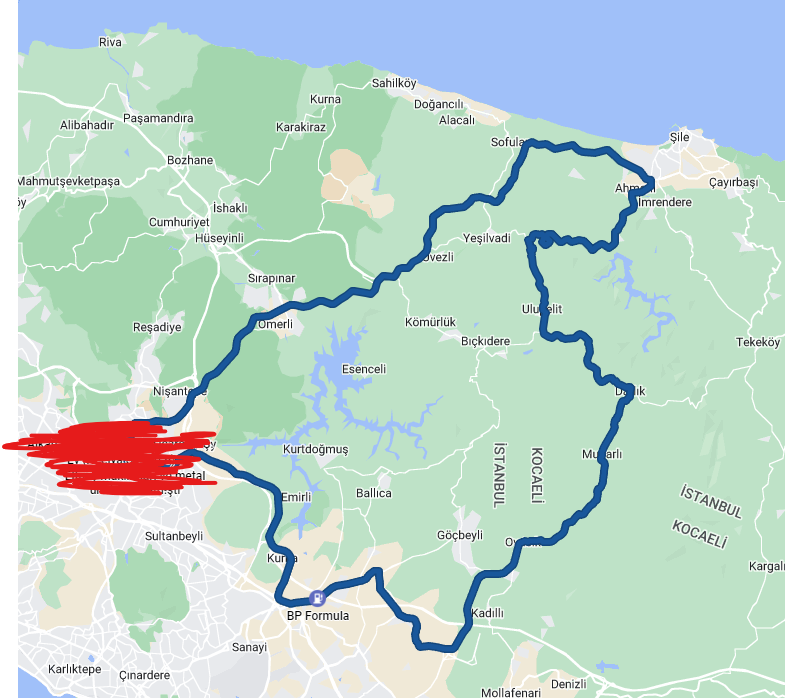

Araba artık geçici teslim hazır olduğu için kalifikasyon testi yaptım. Tam 120 km yol yapıp geldim. Şimdi neler yaptık bir üstünden geçelim.
Frenlerin bakımı ve pistonun onarılmasına 700 tl verdim.

Arabanın su sesi gelen noktasını bulup su giderlerini temizledim

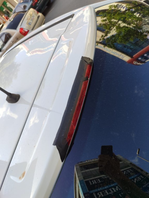

Arka üçüncü fren lambasını geçici onardım.

Arka kampana sorunuda kalkınca yolda normal geçici kabul için hiç bir sorunum kalmadı.
Araba şu an sürüş kondisyonu olarak olabilecek en iyi düzeyde. Bugünkü sürüşte 5,3 litre ortalama yakıtla finali yaptım.
Hiç bir sıkıntı çıkmadı ve gayet eğlenceli idi. Ulupelit sonrası telefon sinyali kayboldu.
O sırada "ya yolda kalırsam korkusu" biraz sardı. Arabanın Navigasyonu 2 hafta önce çevrim dışı yüklemiş olmam sayesinde yolumu buldum.

Stepne havuzundaki pası yaptır derim su nereden girdiyse düzelttir
Ben aracını almak için gelsem pası görsem tartışırız

Üçüncü stop için 3000 tl lazım..
