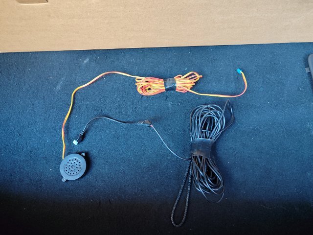

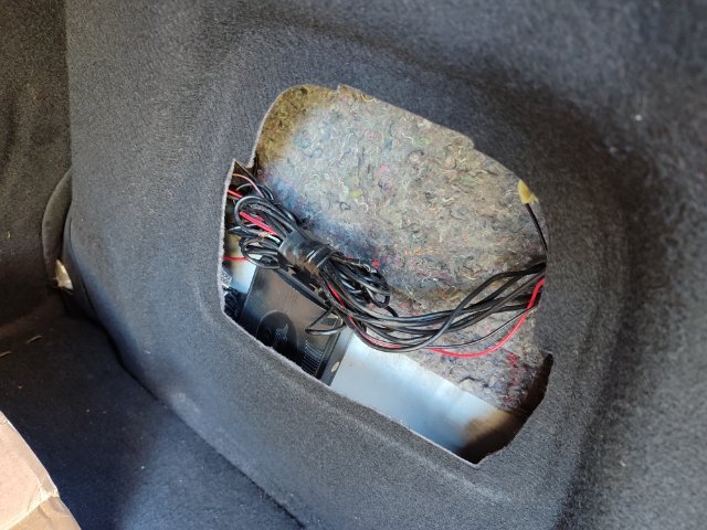

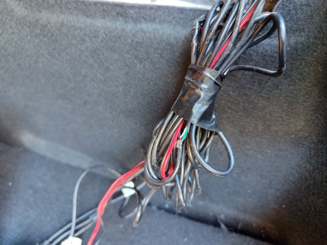

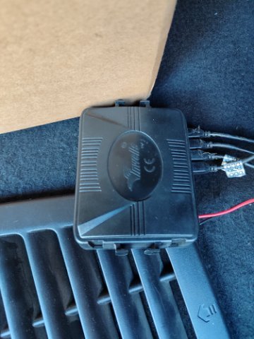

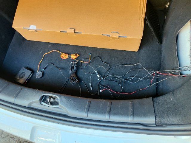

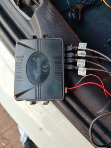

Arabanın çok gürültü çıkaran park sensörünü söktüm. Geniş zamanda komple şurayı toparlamayı düşünüyorum. Orjinal sensör bulup takıcam.

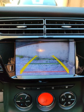

Komple söktüm. Sadece geri vites kamerası kaldı.
Sesini kıssaydın sökene kadar. :yildizlar:
Ersen Tapan yazdı:
hocam, sorun yanlış bir parça olması. Orjinal psa değil. Orjinal psa sensörüne takılmış, farklı bir beyin. orjinal beyin yanmış.

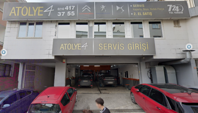

Yarın yağ bakımı için Atolye 4 adlı servise gideceğim. Bakalım bana nekadar masraf çıkaracaklar.

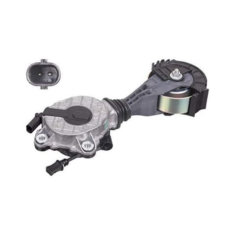

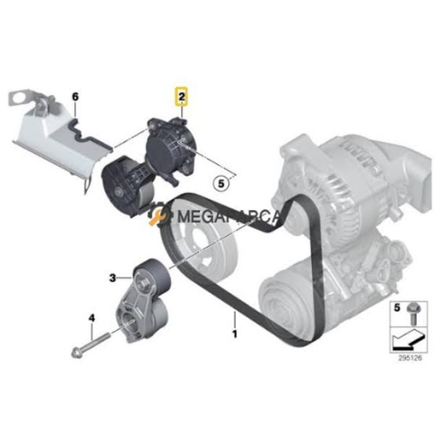

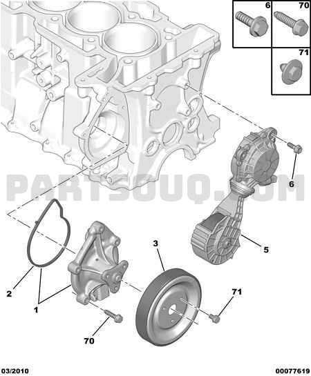

Motorda su pompasını çalıştıran ilginç bir parça var. Hatta bu parça pimi var çekiyorsun boşalıyor. Elektrikle çalışıyor muş. Su pompası ile alternatör kayışı arasında duruyor ve su pompasını tahrik ediyor.
sitroen bu işin piri
Abi neden 5000 tl değerinde her 50000 kmde değişmesi gereken şu parçayı koymuşlar. Amaç neymiş.

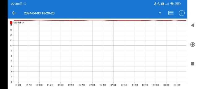

Arabanın 80 amperlik alternatörü var. Voltmetre ile bakınca araba sürekli 14,9 volt ile çalışıyor. Sanırım akümüzü toparlanmaya ihtiyacı var.

fransız sever böyle alengirli şeyleri, bu motor bmw de kullanılan mı
yüzde 1 yakıt tasarrufu falan sağlıyorsa
@Servet Aydın Abi araba sürekli 15 V ile çalışıyor. Akü nedeniylemi yoksa üzerindeki multimedya yüzünden mi bukadar yüksek volt çekiyor. Gerekirse voltajı düşürmek için eski paneli geri takabilirim. Maksat robotlar çalışması için daha fazla enerji kaynağımız olsun. Epi topu 80 amperlik avuç kadar alternatörü var.
Kırmızı corsa da aynı durum oldu, kırmızıya yaklaşırken ayağın frende 2 den 1 e düşerken takırtı geliyordu, kalktığında 1 den 2 ye geçişte eğer hafif gazla hızlanırsan vuruntu yapıyordu, aküyü ölçtürdüm bitik çıktı, voltaj debriyaj motoruna yetersiz kalıyor. Aküyü değişince vuruntu tıkırtı sesleri gitti, aynı şekilde hızlandığımda eskiye göre vites atış devrinde 500 devir gibi bir düşüş oldu. Kesinlikle akü değişimi sonrasında farkı hissedeceksin.
