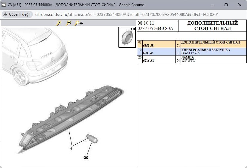

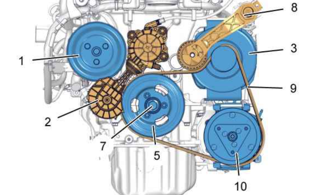

Arabanın vantilatör kayışını kontrol ettim, yeni gibi duruyor ama 8 numaralı gergi çalışırken çok fazla sekiyor, sorun kayışdamı gergidemi bunu en iyisi ustaya bırakacağım.  Çıyk seside 2 numaralı elektrikli gergiden geliyor.  Arabaya her baktığımda kendime bir masraf buluyorum.. Elektrikli gerginin fiyatı 3ncü stop lambasından daha ucuz .

Elektrikli gerginin bilyası değiştiğini bu videoda 27:27 dakikada öğrenmiş olduk.

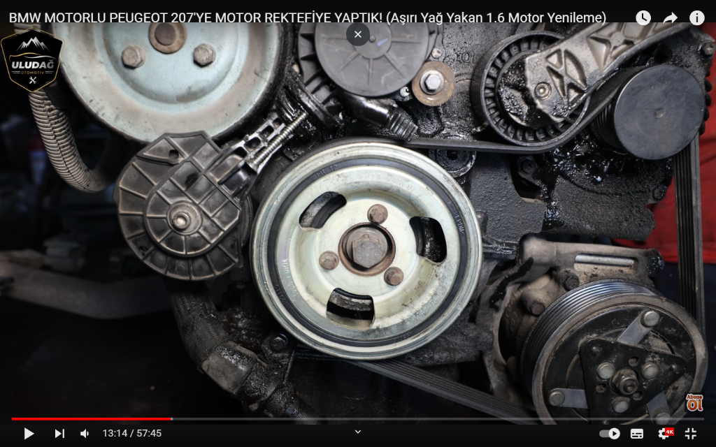

Uludağ Otomotivde 4 tane 1.6 vti motor tamiri var hepsini izledim. Çokda şey öğrendim.
Bu motor 2007 model Pejoda dahi varmış..
Ali Gülmez
Bu videoda birşey yok ki normal bakım yapıldı

Motor ustası devir dair sürekli çalışması için elektrikli gergiyi kocaman vidalamış.

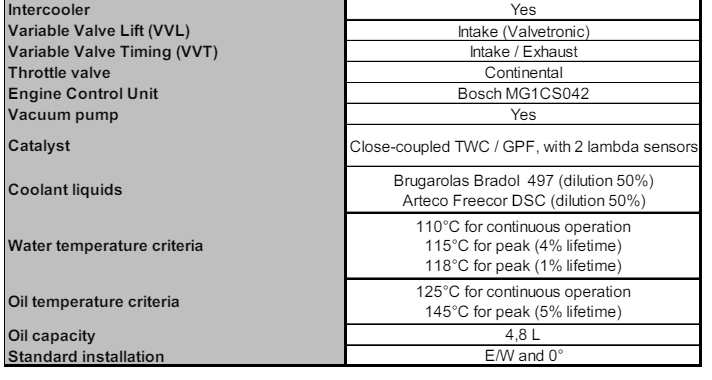

Vay vay vay... motor halen üretiliyor... Motorun çalışma sıcaklıklarına bakın.
Bizim motorun yeni halinde turbo var, operasyonel çalışma sıcaklığı 110 derece , motor yağı sıcaklığı 125 derece
Vay arkadaş...
