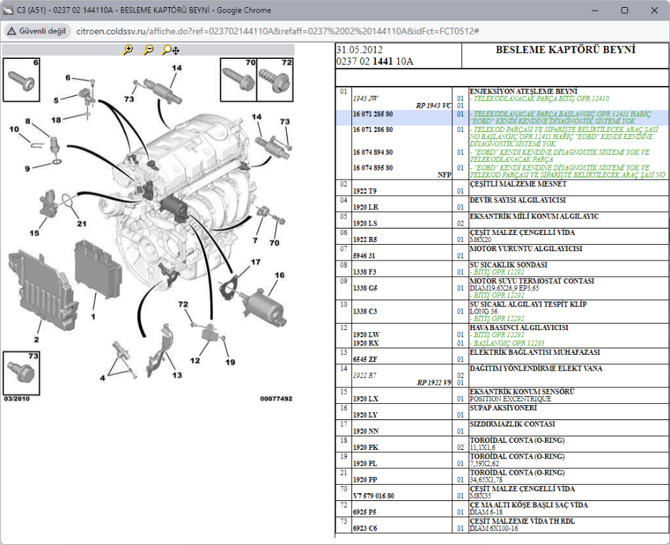

Hadi biraz daha detaya inelim ve termostat sistemini inceleyelim.

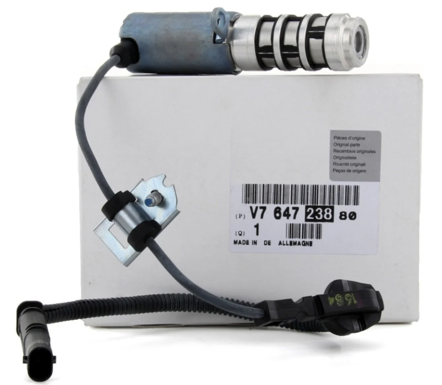

Arabada elektrik kontrollü bir termostat var. Elektrik ile motorun yüküne göre açılıyor. Motor yağı sıcaklığına bakarak yağın debisini ayarlayan aşağıdaki vanada yağ pompası tarafında bulunuyor.
Yağ pompası tam olarak şöyle bir parça. Fişin girdiği yer yağ pompasının elektronik vanası , yani yukarda resmini paylaştığım parça. V7-647-376-80-1.jpg.2b09f34be0c7e5080bdde0068bf83805.jpg
Bu vana sayesinde çok önemli bir sorunu ortadan kaldırmışlar. Yağ basıncını istedikleri basınc aralığında tuttabiliyorlar. Malum A16xer (cruze motoru) yağ sıcaklığı arttıkca yağ basıncı 1 barın altına düşüyor. Aşağidaki tablo motorun minimum ve maksimum yağ basıncı verileri.

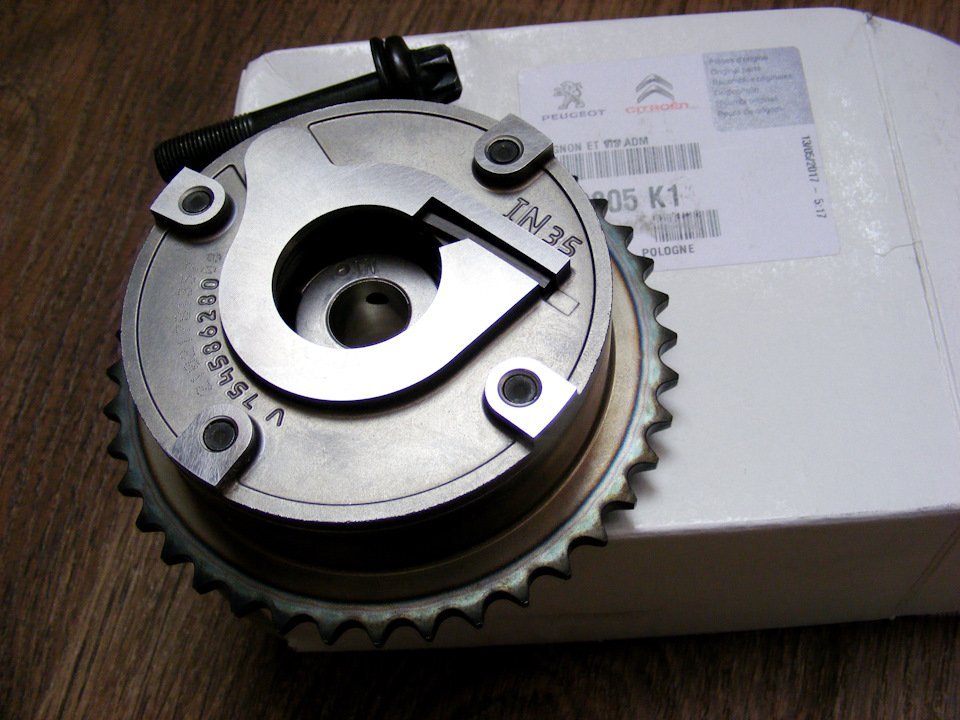

Yağ basıncı sayesinde değişken subab zamanlamasını kontrol eden vvt varyatörler için gerekli.
Neyseki Emme subabı Stroke sistemi elektrikle çalışıyor.

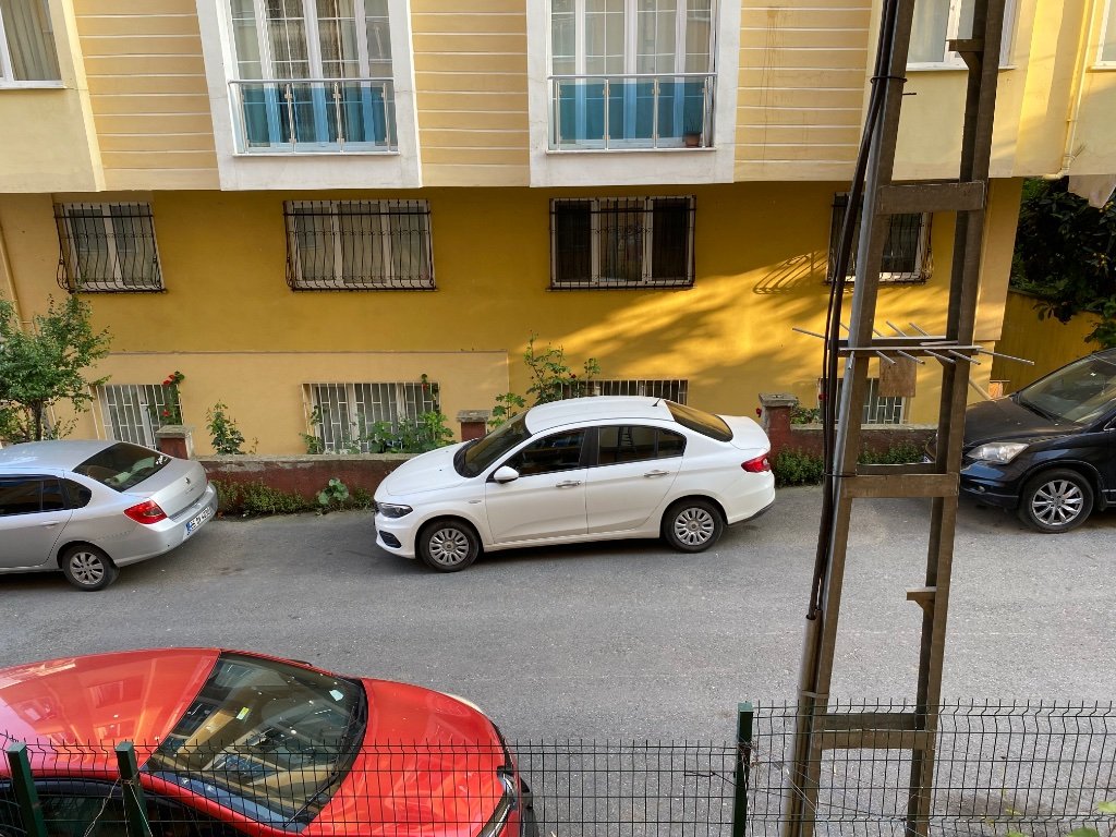

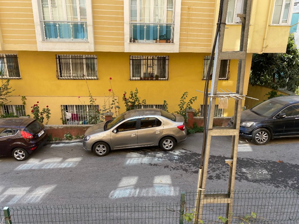

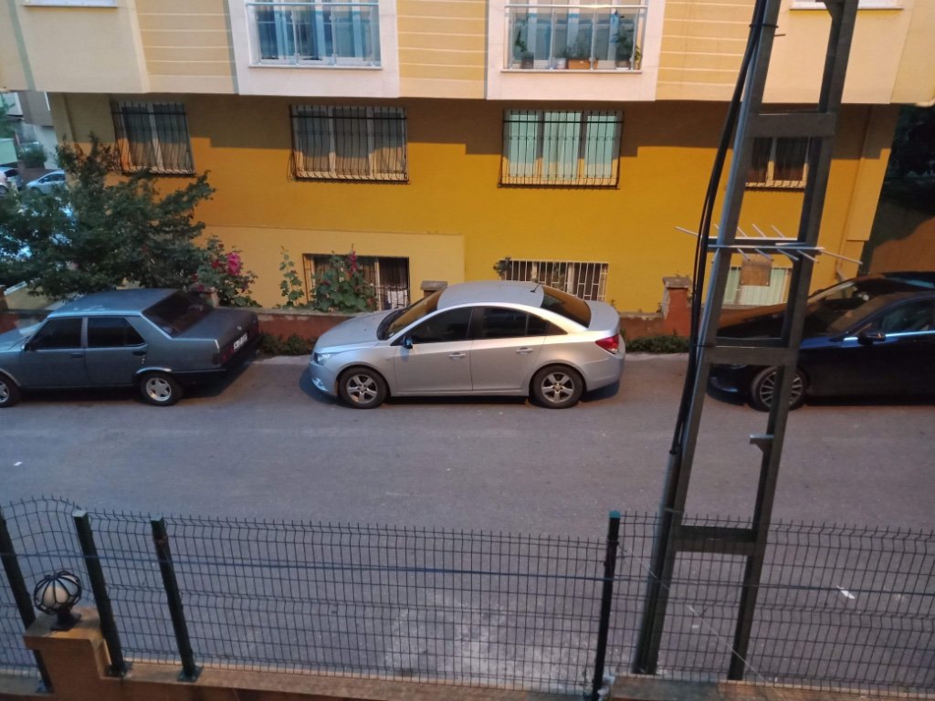

5 yıllık giriş gelişme sonuc. Burdaki 4 araba duruyor, Cross iş ile İ10 Evin peşinatı ile gitmiş oldu.
IMG_20191116_114115_Original.jpeg.dc80de88e4357406c9f0b7557baf3f26.jpegIMG20200620204858_Original.jpeg.785c4f7a99645552ea645eb686c40fec.jpegIMG_5773_Original.jpeg.67105b2ca7aff966b8cef15556485c9e.jpegIMG_4867_Original.jpeg.600c4d2c1e2f8acabf524f10af6baf55.jpegIMG_1500_Original.jpeg.ee6719360eaae30c11d40ce4efa5a4ac.jpegIMG_3903_Original.jpeg.810969a3df9c76e19e20dae593607454.jpeg

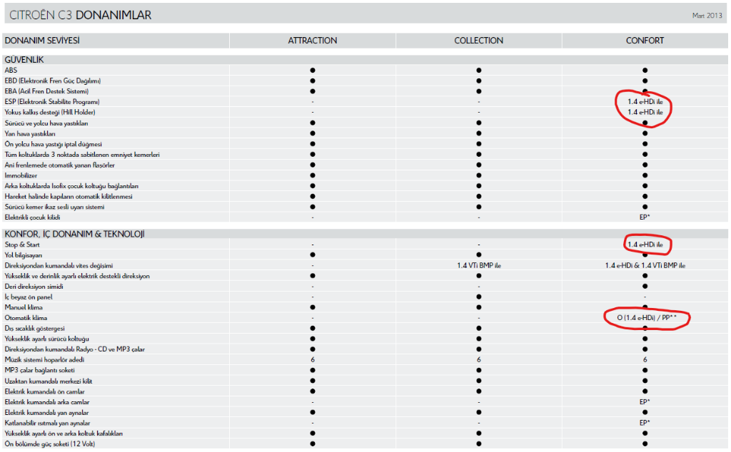

Ben bu Citroen aracımın geçmişde türkiyede satılırken Online Broşürüne ulaşamadım. Confor paketinde neler varmış opsiyon listesine ulaşmak istiyorum.
Bunu nerden bulurum.
Mesela bu Uk satılırken yayınlanmış bröşürü .

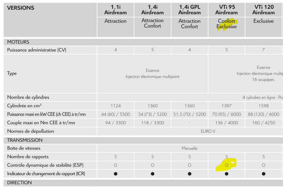

Arabanın Fransızca börüşünde Confort paket var. Ve ne yazikki bu paket açıklamaları doğru ise aracımda esp yok :D
image.png.c7ae1fedd4c8117d1760bc3f1b491046.pngimage.png.d82ccfca3ca2be1f608a1575103c9c3a.png
Bu Fransız dökümanın Türkçeleştirilmiş hali. Confort pakette hız sabitleyici denmiş ama yok öyle bir donanım.

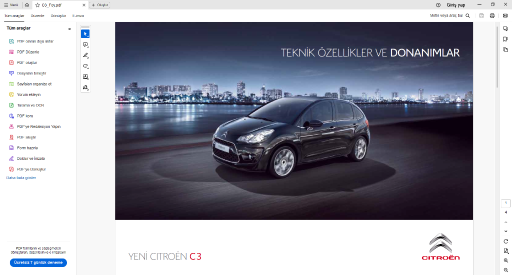

İnternetin dibini sıyırarak çok eski bir bir citroen bayisinin özel web sayfasında 2012 Citroen aracımın E-brolürünü bulmayı başardım. Bakalım neler var mış.
Ali Bey hayırlı olsun.
2012 ve sonrasında ESP Avrupada zorunlu hale geldi diye biliyorum. Olması lazım.
her ülke satış departmanı paket içeriğini piyasa şartlarına göre kendisi belirler, romanyada arka camı manuel ghia gibi donanım vardı, crusie controllü trend ler var hamburgta vs.

Malesef sadece 1.4 Hdi paketlerde Esp ve Hilholder var. Bunun en büyük sebebi mühtemelen 1.4 vti motordaki fren Vacuum pompası nedeniyle olabilir.
ESP Avrupa'da standarttı o yıllarda, bizde daha sonra standart oldu.

Hayır Egzantrik milinin ucuna bir adet pompa bağlı. Şöyle bişey ve çok sakat bir parça.

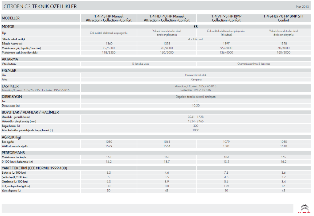

Arabanın donanım listesi.
YENI C3 1.4i CONFORT

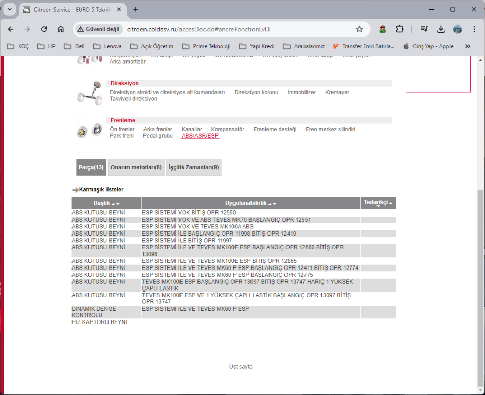

image.png.19d8cd0898457e625b73d699770b3a73.pngimage.png.4642dc4b3e2839ef30ff28b748b21cdf.pngimage.png.97a31ed855c6cf19e1114692d2a3ba3c.png
Arabanın Servis yazılımında ESP sistemi için bir sürü detay var. İyice inceleyip bende ne var ne eksik bakıp görmek lazım. Belki tamamen yazılımsal bişeydir.
