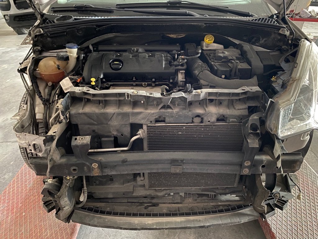

Ali Darbaz 21 Şubat Yazar Paylaş 21 Şubat Notumuzu alalım, 207 RC için üretilen radyatör benim arabaya oluyormuş. Harika bir güncelleme olabilir ilerde. 1330.P9 Yorum bağlantısı
Ali Darbaz 21 Şubat Yazar Paylaş 21 Şubat Buda bendeki radyatörün ölçümü... bu veriler ışığında havalar ısınmadan bir adet valeo radyatör alacağım. Yorum bağlantısı

Ali Darbaz 21 Şubat Yazar Paylaş 21 Şubat (düzenlendi) Arkadaşımın eniştesi valeoda yetkili. 7000 tl fiyata buldular bana Peugeot 207 rc modelinin performans radyatörünü. Fiyat yüksek geldi, ama bulunabiliyormuş onu öğrendik. Bu arada bendeki radyatörün 2004 2006 civarı üretilen Citroen c2 Vts ve Citroen C3 vts modelinde 1.6 motor vtı motorunda kullanılan Denso radyatör olduğunu bugün şans eseri öğrendim. Onunla ilgili görselleride paylaşıcam. 1200 liraya sağ komple sis farı takımını buldum. Tamponu sökmek lazım. Hem sisfarı hemde radyatör yükseltmesini beraber yapmak için bütce planlaması yapmamız lazım. zaten geçen hafta serviste idik biraz arayı açmamız lazım. Şimdilik biraz zaman meselesi. 21 Şubat tarihinde Ali Darbaz tarafından düzenlendi Yorum bağlantısı

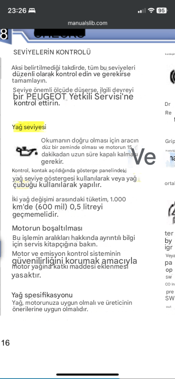

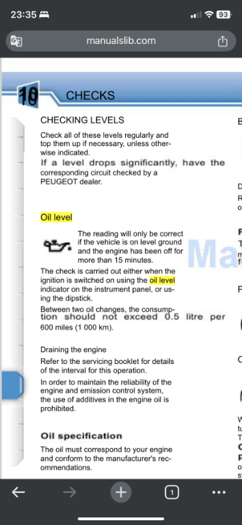

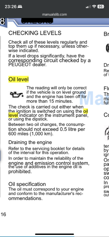

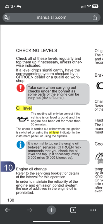

Ali Darbaz 23 Şubat Yazar Paylaş 23 Şubat (düzenlendi) Alman forumlarında peugeot el kitabında yazan uyarıyı okudum. 207 1.6 ep6 ve 308 1.6 ep6 için 2008 de çıkan el kitaplarında yağ tüketimi 1000 km de 0,5 litre çıkabilir diyor. 2011 el kitabında ise yağ çubuğu eksildikce doldurun diyor .:( 23 Şubat tarihinde Ali Darbaz tarafından düzenlendi Yorum bağlantısı
Çağlar Bayur 24 Şubat Paylaş 24 Şubat Ali Darbaz yazdı: 1000 km de 0,5 litre çıkabilir diyor. 2 fotodaki yazıda böyle bir şey yok nereden bu bilgi? Yorum bağlantısı
Ali Darbaz 24 Şubat Yazar Paylaş 24 Şubat (düzenlendi) Çağlar Bayur yazdı: fotodaki yazıda böyle bir şey yok nereden bu bilgi? 1000 km de 0.5 litreyi geçmemelidir diyor. Ben bundan 0.5 litre üstü servislik olarak olarak algılıyorum. Bu alman kullanıcı ilk aldığı günden beri arabası 1000 kmde 0.5 litre yağ eksiltiğini yazmış. 13 yıl kullanmış ve servis bakımlı. servis normal demiş. https://www.peugeottalk.de/index.php?thread%2F12083-308-sw-1-6-120vti-ep6-motor-bläulicher-rauch%2F= 24 Şubat tarihinde Ali Darbaz tarafından düzenlendi Yorum bağlantısı

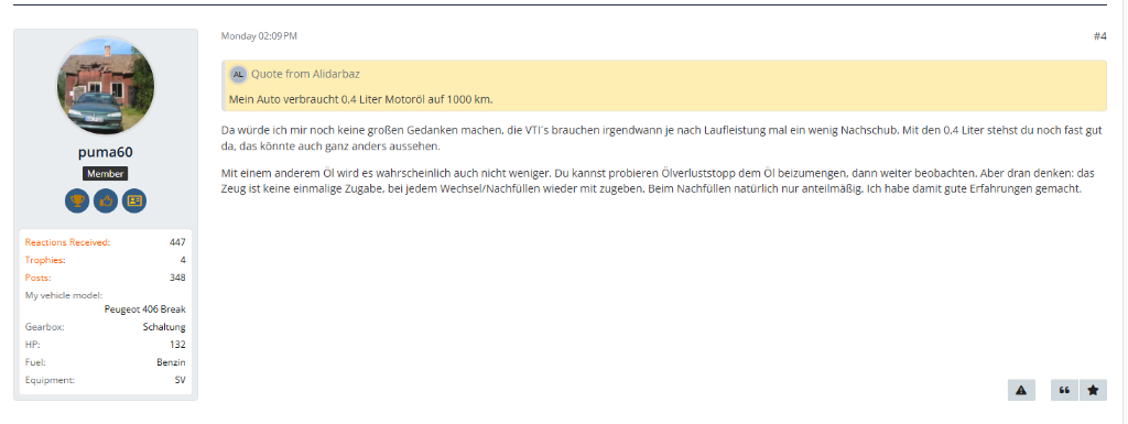

Ali Darbaz Çarşamba 10:28 Yazar Paylaş Çarşamba 10:28 (düzenlendi) Almanyadan bana cevap gelmiş. Bu konuda henüz fazla endişelenmene gerek yok. VTI motorlar, kilometre durumuna bağlı olarak zamanla biraz yağ takviyesine ihtiyaç duyabiliyor. 0,4 litre tüketimle şu an gayet iyi durumdasın, çok daha kötü de olabilirdi. Farklı bir yağ kullanmak muhtemelen tüketimi azaltmaz. Yağa yağ kaybı önleyici katkı eklemeyi deneyebilirsin ve durumu gözlemleyebilirsin. Ama unutma: Bu katkı tek seferlik bir şey değil, her yağ değişiminde ve ekleme yaparken tekrar eklemelisin. Eklerken de uygun oranda eklemeye dikkat etmelisin. Ben bu yöntemle iyi tecrübeler yaşadım. Çarşamba 10:34 tarihinde Ali Darbaz tarafından düzenlendi Yorum bağlantısı
