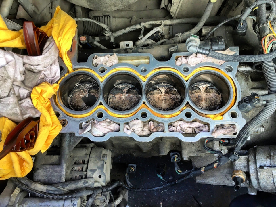

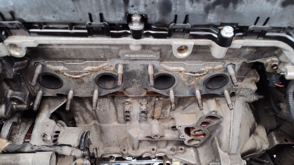

Adam rusyada aşağidaki işlemler için 99300 ruble vermiş l vermiş.
Bu kur üzerinden, masrafları Türk Lirası cinsinden aşağıdaki gibi hesaplayabiliriz:

işçilik çok yükzek kazıklanmış
Oğuzkan Işık

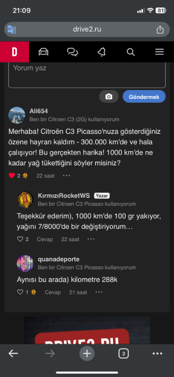

Yani yaklaşık 25 bin liraya yağ eksiltmeyi önlüyoruz. Kaç km sonra yenileyecek bu durum?
Türkiyede Subab yuvası düşen n13 veya psa motoru duydunmu ? Rusyada sık sık subab yuvası düşen citroen pejo araba hikayesi okuyorum.
Oğuzkan Işık yazdı:
İlgili kişi ile görüştüm. Onarımdan önce 190000 kmde olan araba 1000 kmde / 500 ml yağ yakıyormuş. Onarım sonrası
araba şu an 300.000 kmde bana verdiği cevap aşağıda.

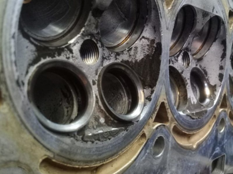

Yuh Karbon birikim sorunu yaşayan bir ep6
Вот так выглядили отверстия выпуска при пробеге в 114000 км. Жор масла доходил до 500-700 грамм на 1000 км, зависело от манеры езды. — Peugeot 308 (1G)
ne deliği bu egzos mu
Egzos evet.
Buda benimkisi.
@Çağlar Bayur bu motor hararet yaparsa pistonun geometrisi bozuluyormuş. o şekildede yağ yakmaya başlarmış.  o duruma düşersek sandık motor  tek yolu.
Ama yağ yakmasının sebeb %90 bu subab valflerinin genişlemesi
