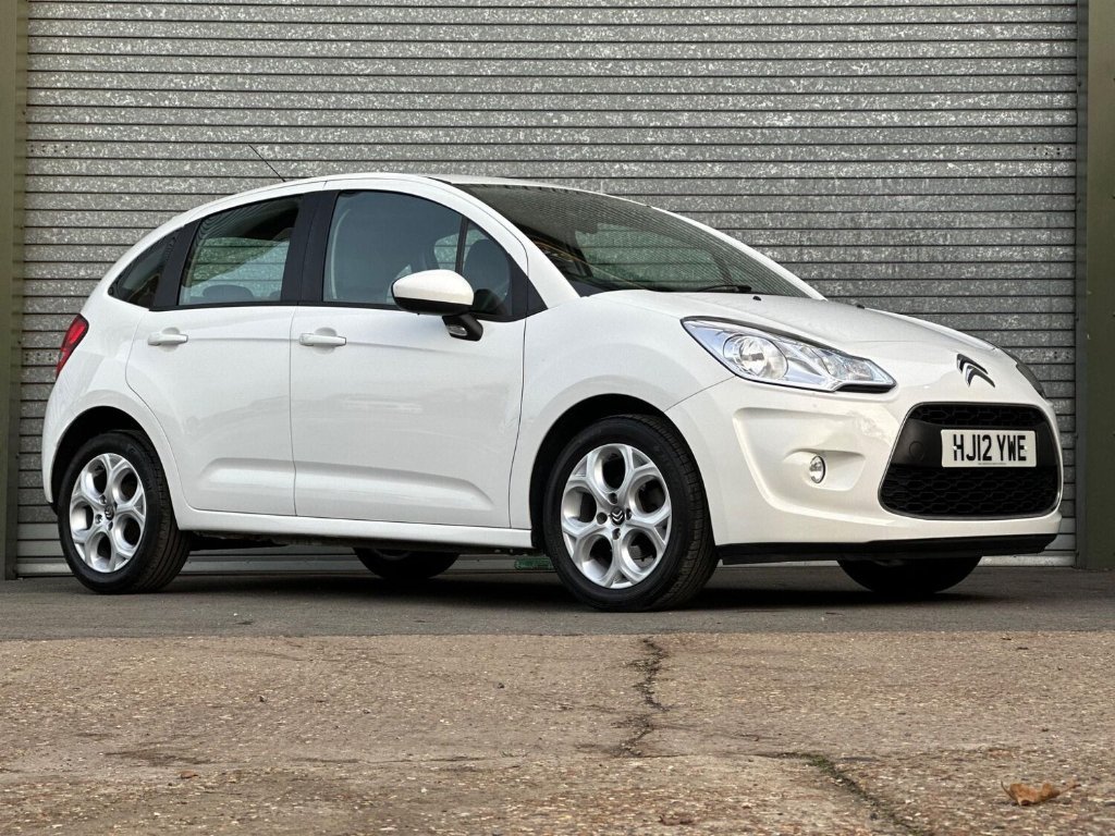

Bugün bir daha sordum, yine kayış var diyor, öğrenmemiş.
Arabayı alalaı 10 ay olmuş lastik ölçülerinin yanlış olduğunu yeni farkettim.
Standard tire size for 2012 Citroen C3 VTi 95 Exclusive:
(in case of different tires in front and rear the dimensional data are valid for driving or rear wheels)
Standard tire size:
195/55 R 16 T
Tire width (mm):
195
Tire sidewall factor:
55
Rim size (in):
16
Total wheel diameter (mm / in):
621 / 24.4
Nasıl lastik yanlış, jant da yanlış aaa  ben şok :)

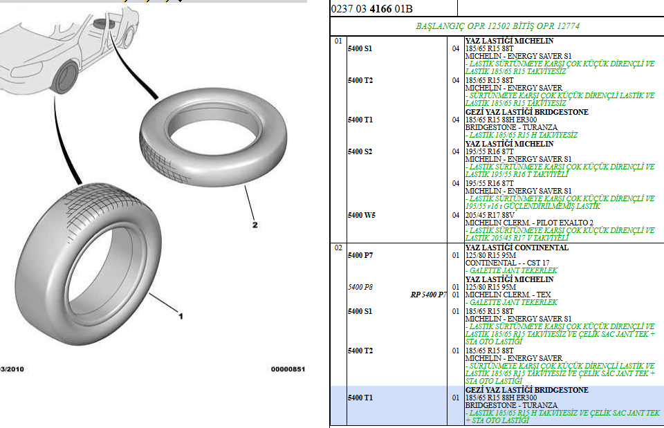

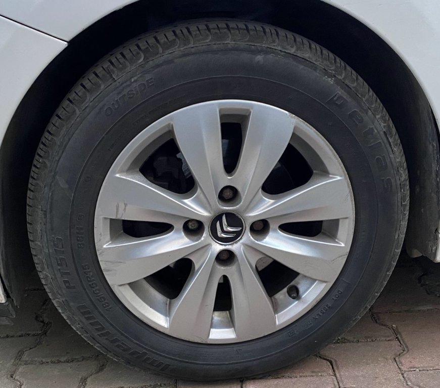

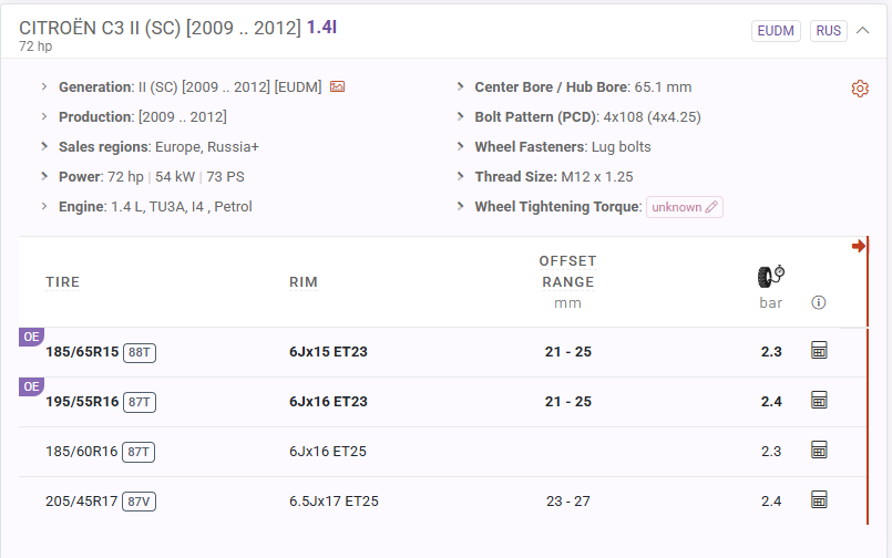

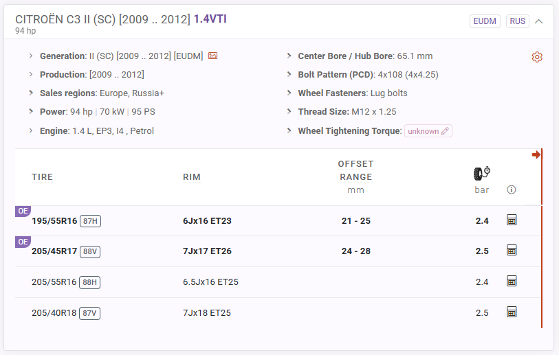

Bu araba 1.4 vti. bende 1.4 8 subab olanın jantı ve lastik ölçüsü var. Alınacaklar listesine orjinal ölçü lastik jant olarak ekleme yaptım.
image.png.ec7b22003bddc50e140f42ef2536aea0.pngimage.png.5055614abf60a5f0c47bb6cbfb55d9f2.png
Şasesine göre bu lastik ölçüsüde varmış.
Bu lastiğemi geçsek.

Yaw tamam da. Arabanın UK, RU ve TR olarak bir çok konfigürasyonu varmış. Türkiyedeki konfigürasyonda 15 inç jantı 65 yanak lastik uygun görmüşler.  Şasenden lastik çağı kontrolü yaptım . Doğrudan yapıştırdım.
Yani yanlış yokmuş.

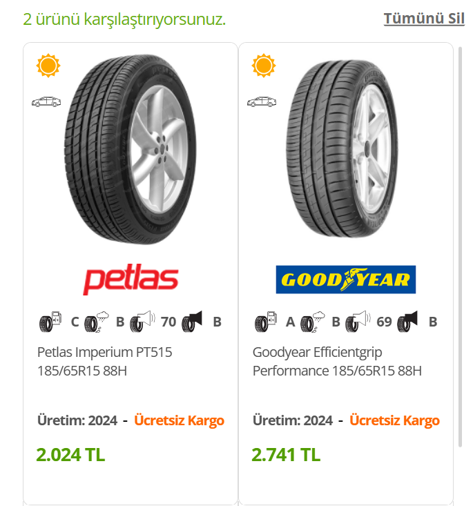

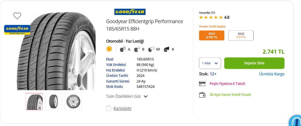

65 yanak yerine 55 yanak lastik takılacak. Üzerinede Goodyear Efiency grip lastik alıp takarsak daha bile az yakabilir.

Yanak ile yakıtın alakası yok ki yanlış mantık.
Tabanın genişleyecek  sürtünme ve yuvarlanma direnci artacak, jant 15 den 16 ya çıkınca sürüklenme ağırlığı artacak, 15 janta takacağın efiency yerine 16 janta göre taktiğin için yakıt verimliliği yine düşük kalacak. Ayrıca bı kadar şeyi yapmak için harcadığın jant lastik bedeli ile yapmadığınki hâlinden en az 30  bin zararın olacak

Petlas çok ağır bir lastik ve çatlamaya başladı. her türlü lastiğimi alacağım. Jantlarım çok yıpranmış bunuda değiştirmek herzaman aklımın bir kenarında var. Yağ yakma mevzusunu dikkatli takibe devam ne zaman 1 litreye kadar çık o zaman onarmayı düşünürüm. Senende 6000 km kullanmaylada artacağını sanmıyorum.

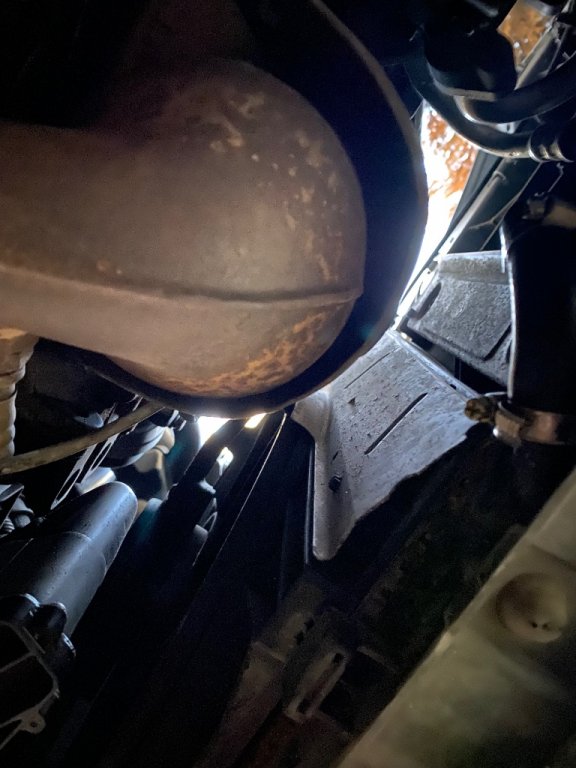

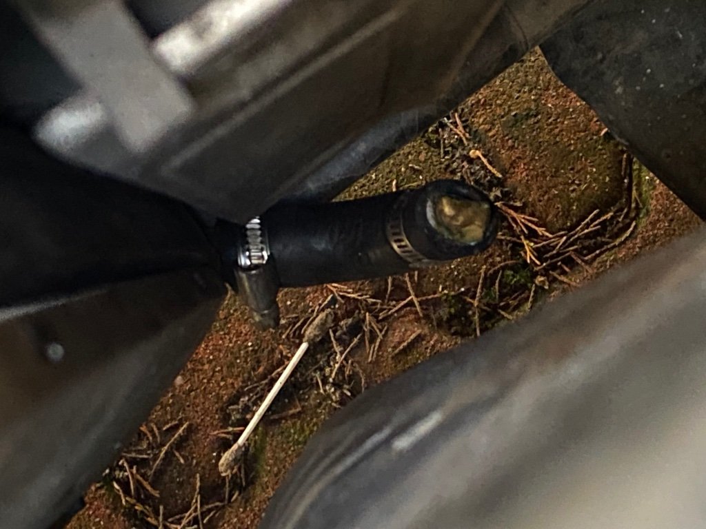

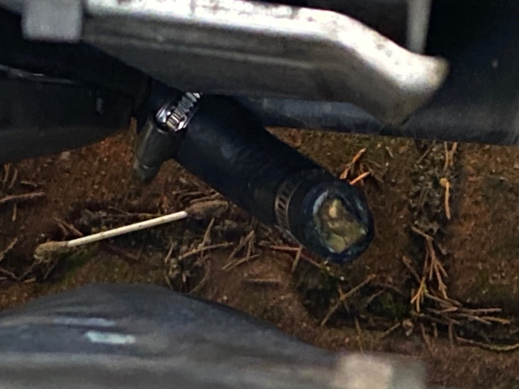

Ustanın işçiliğini bir şey demiyorum sağ olsun hiç yıpranma belirtisi yok. Yalnız afedersin o hortum orada bi garip duruyor.
