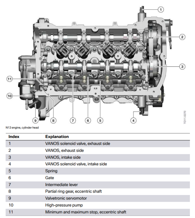

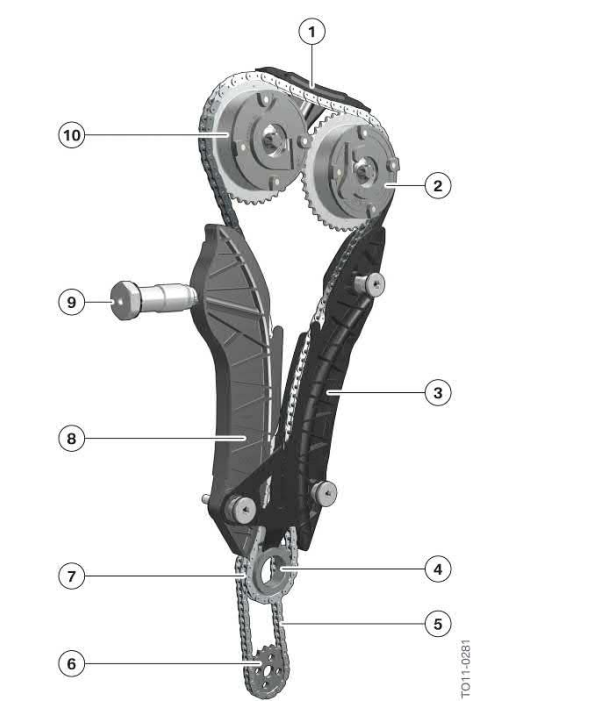

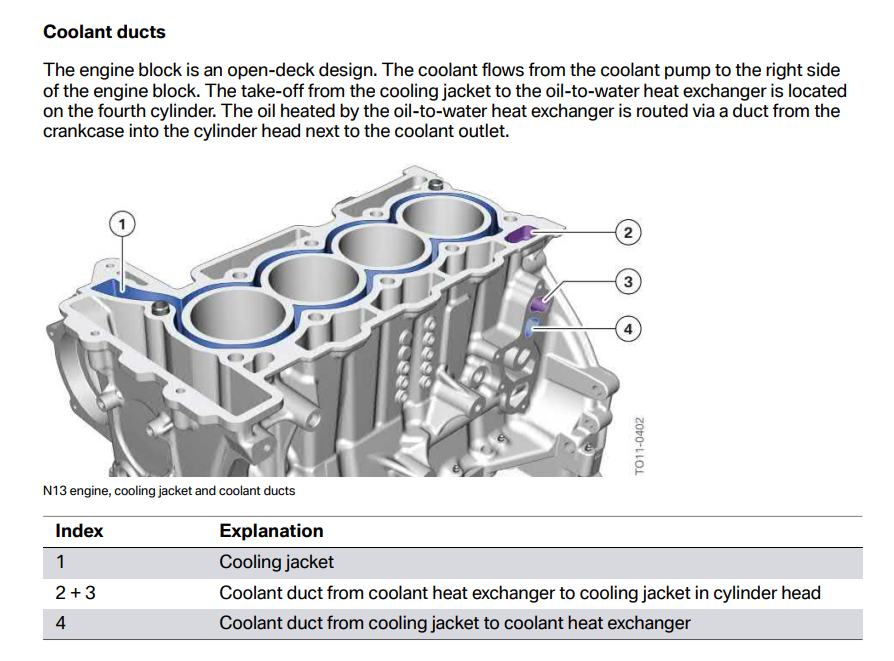

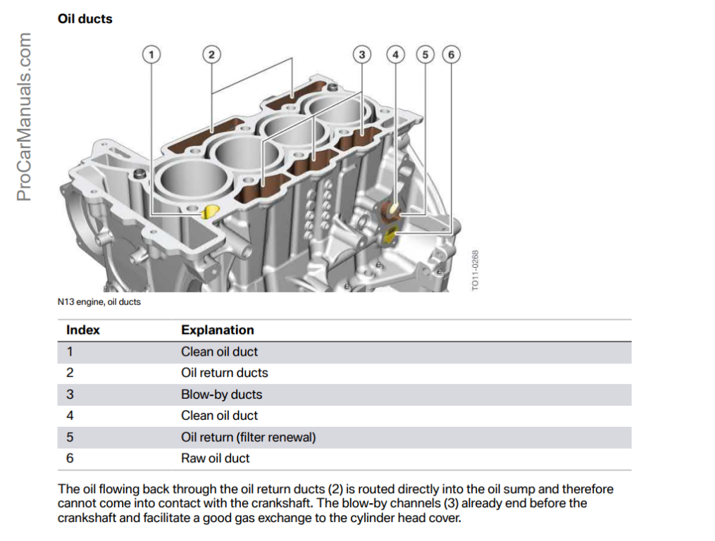

Abi ep3c zincir kırmıyor klavuzu kırılıyor. Oda hidrolik gergiden. Onunda belirtileri var. Benim arabam serinin en güçsüz olanı o yuzden marjım yüksek. 1.4 vti arıza oranı 1.6 vti olana göre yarı yarıya. N13 lere göre ise bayağı az. 119 kilo motor. Vardır bir olayı diye düşünüyorum. Benim i10 motoru sadece 48 kilo idi. Cruze motoruda 115 kilo.
Bunlar yağ kanalları. Hayvan gibi holleri var.  Su kanalları çok ince ve dar.  Vanos sistemide altaki resim.
image.png.7bd5e606ecfa22bd944936094ab7c548.pngimage.png.b79bf72556b4500b8cb32ec258889425.pngimage.png.c946df74bcdce8c0ebb4fe2fde2fb792.png
Burda tehlikeli olan tek parça 9 numara.
Çok ilginç bilgiler
