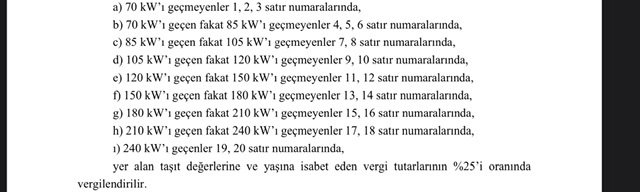

2.motor olduğundan mtv fazla deyince kapattım. Alırken açıp baksaydı şu tabloya

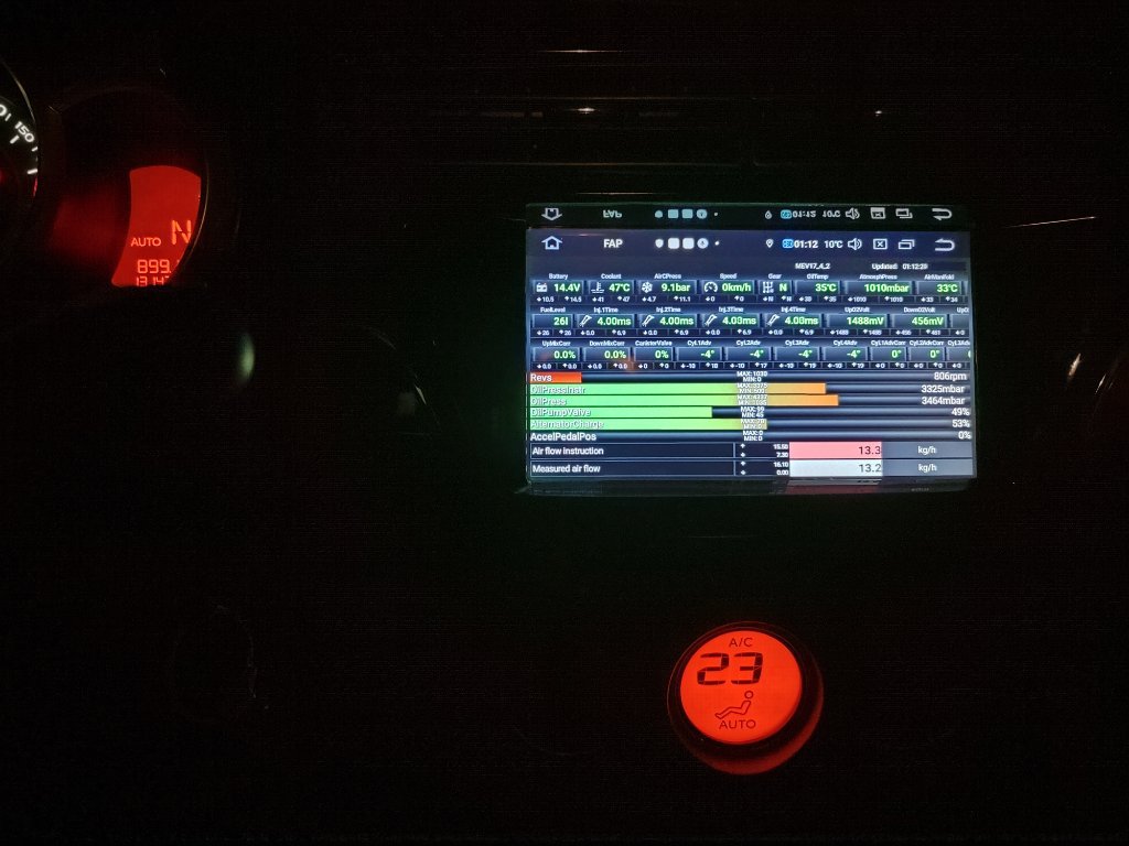

En sonunda vakit bulup bu işlemi yapabildim. Şu programın sahibi olarak px30 ekrana yükleyene kadar canım çıktı. Fap pro artık px30 ekranda çalışıyor

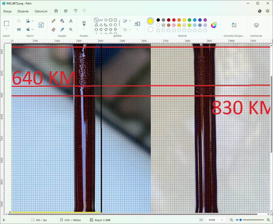

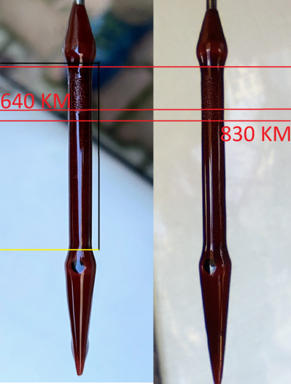

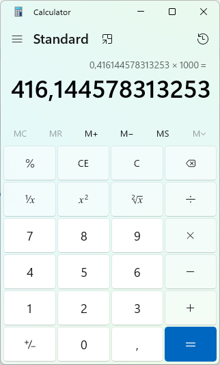

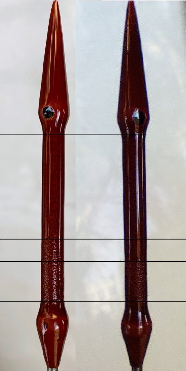

Görüntü 760 mm. 1200 mililitre olarak bunu 760 bölünce 1,57 milim başına 1 mili litre çıkıyor.
Bunuda eskilen 220 milimetre üzerinden çarpınca 830 kmde 345,4 mili litre yap kaybolmuş.
Bu hesaba göre 1000 kmde yağ tüketimi şuan için 416 mililitre. Çubuktaki 1,2 litrelik seviyenin bitmesi için 2800 km yol yapmam lazım.
image.png.10f43b053fbefa9d6bc61e5dc6f79ff8.pngimage.png.0aacf47ae20a741e05867b4fe73ff251.png
Yağ kaybı hızı 640 kmden 830 kmye kadar azalmış
Arabanın 1000 km yağ tüketimi geldi 830 km ile 1000 km arasındaki farkı görebilirsiniz.
Eksilen yağ miktarı 0.412 litre.
Doldurğum Yağ bidonundaki kalan yağa baktım. yağ soğutucum değişmesine rağmen 0,750 litre motor yağı duruyor.

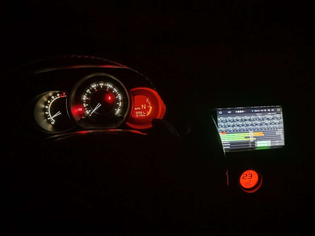

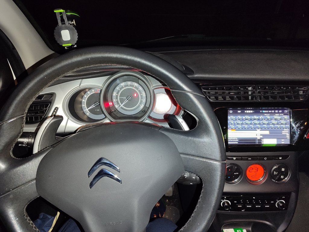

130 km hızla gidince motor yağı 115 dereceye çıkıyor. Onu öğrenmiş olduk.
kaynamaya çok var daha, anca çalışma rejim rakamı o
motor yağı sıcaklığını direkt görebiliyor musun atmosferik motorda?

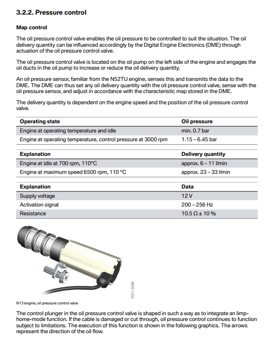

Arabada yağ sıcaklık ve yağ seviye göstergesi var. Ayrıca yağ basıncı yağ basıncını ayarlayan valf‘in konumu vs bir bir çok gösterge var
adamlar tecrübeli. Yağla ilgili fazlaca sensör koymuşlar
adamlar tecrübeli.
Tecrübenin anlamını, yenilen kazıkların toplamı

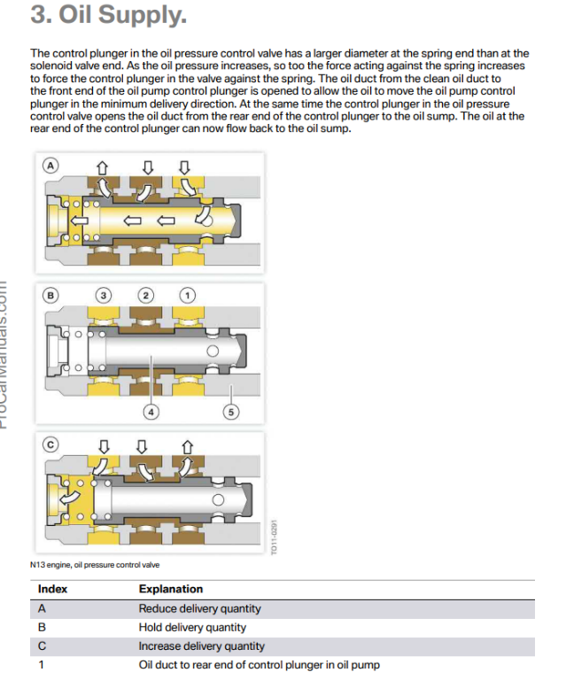

ismi ne o parçanın
Vergiyi yanlış okumuşum. Yıllık 2700 tl imiş. Ben 6 aylık 2700 sanıyordum.
ismi ne o parçanın
Oil pump valve diye geçiyor.
ismi ne o parçanın
FAARUK
çıkıştaki yaylı mekanizma ; yağ basıncından % hesaplamış yazılım
Abi yaylı maylı değil baya baya ecu controllü
