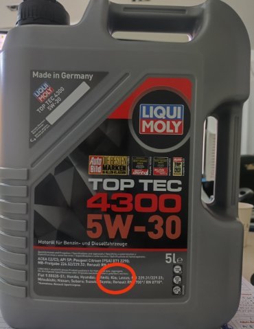

Murat Öngür 2 Nisan Yazar Paylaş 2 Nisan Tamer Topaç yazdı: Ömür farkı var. Lıquı Moly Top Tec 4300 5W30 5 litre aldım . kia nın da onayı var zaten yağın üzerinde yazıyor c3 onayı var dpf onaylı kupon ile 200 tl indirim ile aldım 1 Yorum bağlantısı
Murat Öngür 3 Nisan Yazar Paylaş 3 Nisan Yeni yağlardan ise , liqui moly tercih ettim direk olarak kia nın ismini kullanıyor yağın üzerinde dpfli yağ. Macera aramadım 1 Yorum bağlantısı
