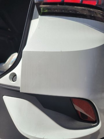

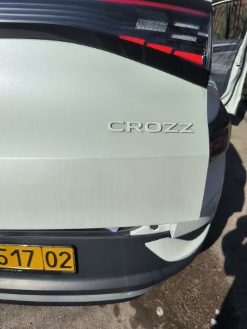

Bir araç düşünün ki 9 ay açık otoparkta kalmış. Çevrenin bütün tozlarını üzerinde toplamış, üzerine yağmur yağmış, güneşe maruz kalmış. Bu süreçte hiç yıkanmamış. Daha sonra yıkanınca resimdeki gibi gözüken kir akıntılarının kaportaya işlediği (yapıştığı) ve çıkmadığı tespit edilmiş. Oto yıkamacı kendi şampuanıyla çıkartamadı. Ben amway in "loc" denilen ürününü kullandım. Uzun süre süngerle ovalayınca çıkıyor ama aracın her tarafını bu şekilde ovalamam çok yorucu oluyor. Sizce hangi ürün ile daha hızlı ve başarılı sonuç alabilirim. Orta Asya'da yaşadığım için her imkana ulaşamayabiliyorum. Görüşleriniz benim için değerli..

Beyaz sirke deneyin onunla olmazsa kil ile temizlemek lazım ama oda yorucu olur.
Burak Kuşçu
Kil ile ovmanız sonuca götürecektir.
Cem Işık
beyaz sirke iyidir, fısfısa doldurup bolca sıkıp beklemek de denenebilir.
Ersen Tapan
Eskiden gazyağı ile silerdik beyazı pırıl pırıl olurdu.
Sirke iş yapıyor, doğru demiş arkadaşlar,  birde bu yıkama işine kızanlar vardı, koruyucu ötrü olur falan denirdi :)  araba temiz olmalıdır ve üstüne enazından hızlı cila uygulanmalıdırki banamısın demesin, o yüzden baktınız kirlendi yıkayın...

Beyaz sirkeyi seyreltmek gerekir mi? Seyreltmeden uygulamanin zararı olur mu?
Ersel Yıldız yazdı:
direk kullan, zararı olmaz, su katarsan zaten etki falan kalmaz...
Demir tozu temizleyici?
Çok ovalarsanız çizersiniz..
Daha çok ovalarsanız verniğe zarar verirsiniz..
Bence de sirkeyi deneyin.. Ben denemedim, arkadaşlar öyle demiş :)
Bana kalsa wd40 ile temizlerdim.
ovalamayın da ne sıkarsanız sıkın, demir tozu giderci sprey, az az fıslanır beklenir çözülmeler başlayınca su tutulur ve davem edilir, kurumaya bırakmadan gölgede fısfıs, sonra bir kat cila
kil daaa
ama onunla ovalamak da zor yorucu

olmaz yüzyede böyle kalıntılar alınmadan kil yapılmaz

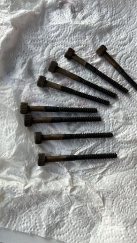

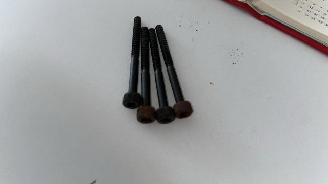

Kolanın 2 saatte çözdüğü pası 3 günde çözemedi ya.. boyaya bişey yapamaz wd40

Kullanilmaz sunger ile bol su ve köpükle ovaladim. Cizilmedi çok şükür ama uyguladigim yontemle olmayacağını anladim
illa bi işe yarayacak yeri bulacan yani sonunda? olmaz o boyaya sıkılmaz
Beyaz sirke ile deneyeyim. Olmazsa demir tozu giderici spreye müracaat edeceğim. Sonucu paylaşacağım

Sakın ha.. Metali 3 günde eriteceğini düşünüyorum :)
Ben hayatta sürmem onu arabama
İki saatte vidayı ne hale getirdiğine bakın..
Eski hali böyleydi. bazı parçalarda pas vardı.
Tabi güzelce yeniden mat siyaha boyadım.. Amacım da buydu zaten.. Pası temizleyuip boyamak istiyordum..

Çizik giderici pasta ile temizleyin. Hem temizlenir hem kısa sürede kirlenmez.
Hamit inan
Sirke mirke işini boşver. Çağlar abinin dediği gibi bolca demir tozu uygulaması peşinden çok kaynar suda eritilmiş 2 adet bulaşık makinesi tableti içine biraz fairy . Sakın o halde kil v.s. falan ile uğraşma doğrar çizer ne varsa.

Kil demirtozu temizlendikten sonra uygulanır heri (Çorum da canım, yahu, artık, daa vs birçok kelimenin yerini alabilen bir tür edat, Giresunda argo bir anlamı varmış :)) .
