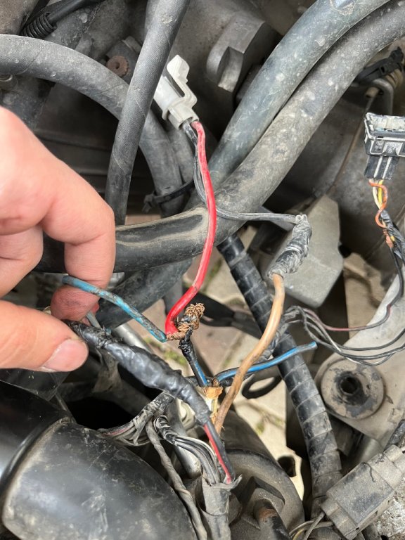

sol tarafta görünen kırmızı ve sarı kablo fan rezistansına gidiyor düz bağlantı ile ancak ortadaki mavi siyah kablo boşta kalıyor ? Ana tesisattan rezistans soketine bağlanan kabloyu kesmişler o yüzden düz bağlantı gerçekleştirdik ana tesisattan 3 kablo geliyor fan rezistansına 2 kablo gidiyor yani bu soketin bir görselini veya orijinalini bulabilirsem sorun çözülecek gibi. Ayrıca manuel olarak denedik 1. kademe 2. kademe manuel olarak çalışıyor sıkıntısız ancak bağlantı gerçekleştirdiğimizde hep 2. kademe çalışıyor. Fanı M nin ortasında açıyor. 1. kademe nerede açıyor aynı yerde mi ? ve biraz çalışıp kapanıyor diye biliyorum yani 2. kademe kadar uzun çalışmıyor diye biliyorum.

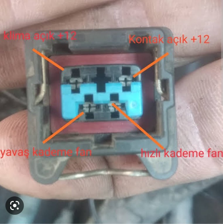

Orjinal 4 fişli sarı müşir de birinci kademe m de fan açar. İkinci kademe A nin başında. Soğuk havalarda ikinciye gerek kalmaz zaten.
Şimdi fan motor tesisati yaptıysaniz ve manuel çalışıyor ise fan müşir tesisatina bakmak lazım. 4 tane ince kablo olması lazım. Birine kontak açınca 12 volt gelir. Buna hızlı kademe baglancak.Birine arabayı çalıştırıncan12 volt gelir bunada yavaş olan kademe

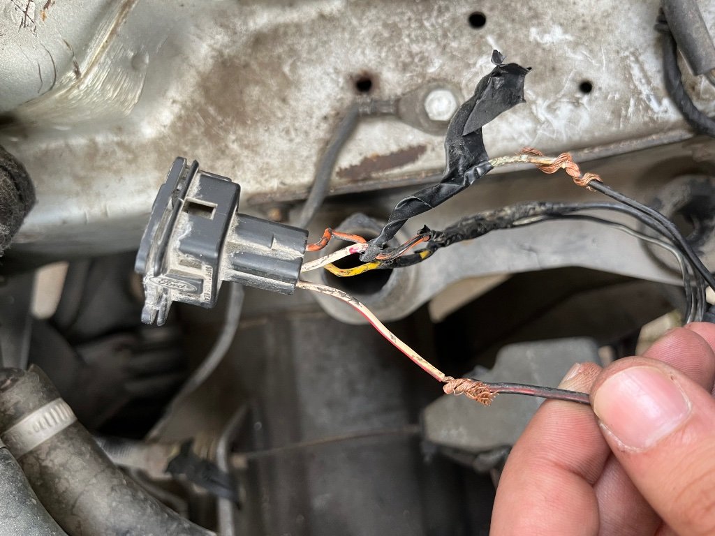

Mustafa hocam bu gün detaylıca kabloları soyup kontrol ettim ve önceden ekledikleri manuel fan açma tuşunu köprü atarak yapmışlar yavaş ve hızlı kademeyi birbirine bağlamışlar onları söküp temizledim elektriği ölçecek aletim olmadığı için 2 farklı yöntemide denedim söylediğiniz gibi kontaktan gelen elektrik ve ve çalıştırınca gelen elektrik ancak araç hiç fan açmadı iki yöntemde.Bu sefer fan kademe rezistansı bağlantısına baktım söylediğim gibi soket olmadığı için düz bağlantı yapıldı bu bağlantı doğru mudur sizce ? Elimde olan 2 mavi kablo rezistanstan gelen kablo , fana giden kırmızı kabloya ek diğer mavi ise siyah kırmızı kabloya ek. Ayrıca o boşta kalan mavi kablo olarak görünen ek varmış o kablo keseceğim onu oradan :) soketini bulsam orijinal soketine döneceğim ama bulamadım bi türlü IMG_3506.jpeg.f6f96ded85a33723a35adc10c05b71fb.jpeg

Renkleri hatırlamıyorum ama bu resim işini görebilir

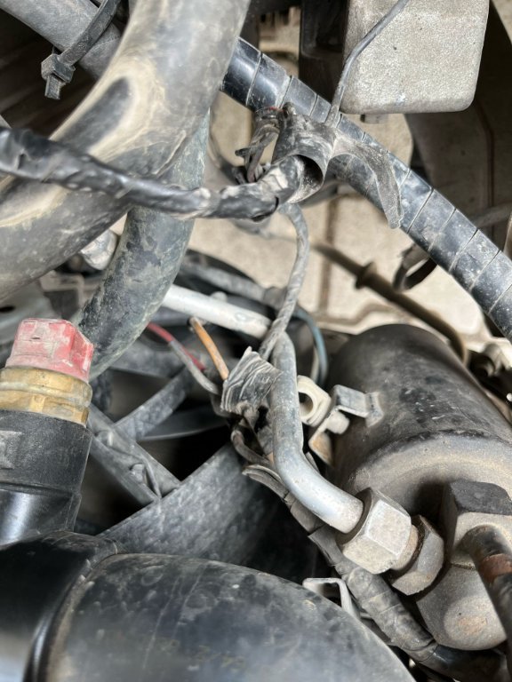

Sonradan ek olan kablodaki elektriği kullanarak bağlantıyı düzgün bir şekilde yaptım ayrıca ek olan parçayı temizleyip orijinal şekilde rezistans bağlantısı gerçekleştirdim elimde olan çıkma roleyi de kullanarak sağlamasını yaptım ve sorun çözüldü fotoğraflar ve yardım için @Coşku Mert ve @Mustafa Kayaoğlu teşekkür ederim .
