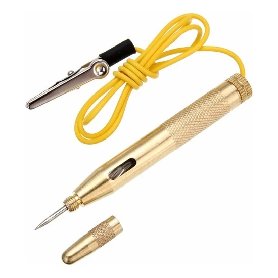

ısıtma bujilerini kontrol edeyim dersen fişlerini çek, şu aleti al, akünün artı kutbuna bağla, sonra kalemi ısıtma bujisinin ucunda değdir, ışık canlı yanmalı, önce şaseye yada - kutba değdir ışık şiddetini gör sonra denersin, aynı güçte yanmalı, ışık hangi bujide zayıf yanıyorsa o bozuktur.
