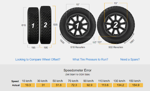

Bahadır TÜFEKCİ 22 Şubat 2024 Paylaş 22 Şubat 2024 Yukarıdaki görselde iki lastiğin karşılaştırması mevcut. Buna göre karar verebilirsiniz. Bariz fark edeceğiniz bir durum olmayacaktır. 2 Yorum bağlantısı
