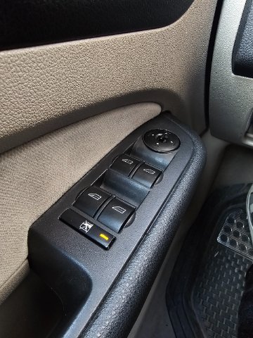

Merhaba 2007 focus ghia hb aracım var. Arka camların açılmamasını sağlayan tuş, ışığı yandığı halde işlevini yerine getirmiyor. O kadar araştırdım, bir türlü sebebini bulamadım. Söküp temizledim olmadı. Sigortasını da kontrol ettim olmadı. Var mı bunun nasıl düzeleceğini bilen?

Düğmeye bastınız, ışığı yandı. Arka kapılarda yer alan cam açma tuşlarını devre dışı bırakır. Sürücü kapısındaki 4'lü cam kontrol tuşları düğme açık da olsa kapalı da olsa çalışır. Beklentiniz camların sürücü kapısından da açılmaması ise sistem öyle çalışmıyor.
Yok kilit aktifken arka kapıda yer alan cam kumandaları çalışmaya devam ediyorsa düğme bozuktur. Hatırladığım kadarı ile o aksam pahalı idi. Bir elektronikçiye göstermekte fayda var. Zaten lehimden ibaret :)
arka camlarda tek basma ile tam  kapanma açılma fonkisyonu faal mi ?
Önden açılmazsa bir manası yok zaten, o kadarını biliyorum hocam. :) Arka kapılardaki tuşlar her türlü camı açıyor.
Faal.
